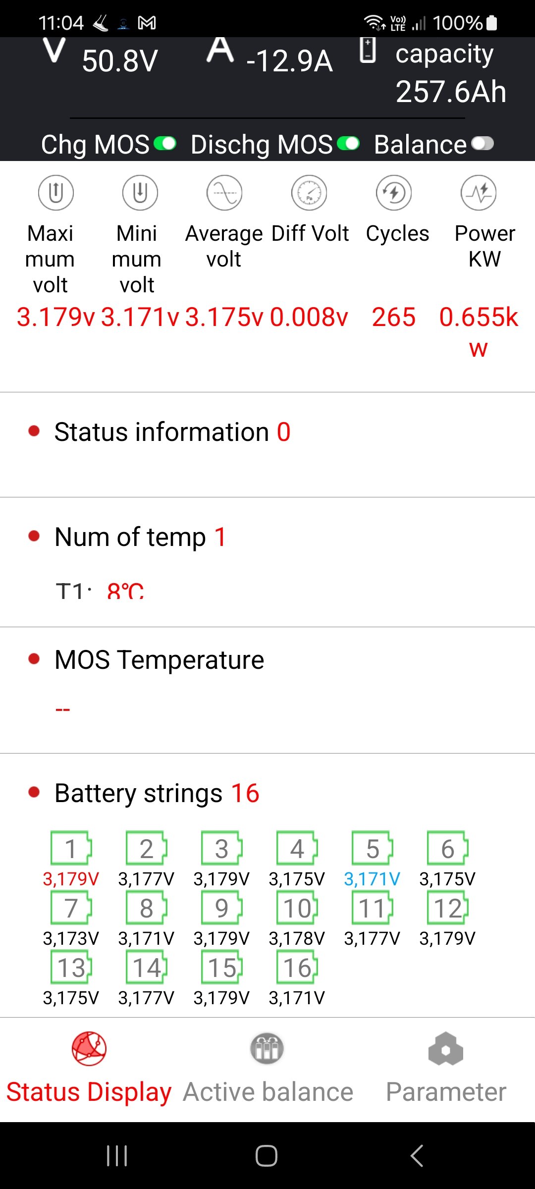

Ok, zpet k tematu. Me by takovy automat, ktery to zapne jen treba nad 3.375V, co doporucuje Mikel na svoje baterky, taky zajimalo. Taky mam podobny balancer s civkama. Ty by asi mely mit teoreticky delsi vydrz, ze (byt balancuje jen 1.2A)?
Mam dve lifepo4 baterky 16s. Jednu s kondikama viz vyse a jednu stema civeckama (tlumivky?). :

Výše uedený kapacitní balancer má desce možnost připojení na vzdálené ovládání. Indukční balancer 1,2A bude
mít větší životnost, ale na desce není vidět možnost připojení vzdáleného ovládání.
Pokud ho vlastníte, měřil jste někdy odběr klidový ?

Re: Kapacitný balancer - vzdialené ovládanie ON/OFF
No, ja mam primo tento (uz cca 1 rok) a chova se to celkem obstojne. Papirove zere 20uA. Ty dnesni indukcni papaji i jen 2uA ve sleep modu. Vypinani to nema (odpojit GND by neslo?), ale aji tak to funguje dobre v kombinaci s otresnym JBD, pac to zabira az kdyz je rozdil 100mV a prestava to na rozdilu 30mV. Tech 1.2A by teda ale daval(a to je podobny u toho kondikovyho) jen pri rozdilu cca 1V, coz uz je ale hodne ujete...
https://a.aliexpress.com/_mNDTosg
Takze dlouhodone mi jede lip nez ten kondikovej (5A), kterej se mi uz rozjel za kratsi dobu mozna peave pro to, ze jej nevypinam (proletovany ON/OFF). Ale mozna jsem ty clanky nemel tak hezky srovnane na zacatku, jak u toho prvniho packu...

Co se týká balancování JBD, tak stačí změnit nastavení rozdílu pro balancování z 0.1 na 0.01 a je to - jak snadné Whatsone
A ooravdu to fungujeme, mám to takhle na 4 BMSkách JBD (z toho dvě menší pro li-ion) a funguje to na všech (celkem 3 typy).
A co se týká ovládání externího balanceru, tak pokud se načítají informace z BMS přes ESP s ESPhome, tak stačí k ESP připojit relatko a v programu přidat automatické zapínání, když napětí článku s nejvyšším napětím překročí požadované napětí a vypnout když napětí zase klesne nebo se přestane nabíjet.

Tak som to presne dnes urobil, už treba len slnkoPetrDubi píše: pon led 08, 2024 9:37 pmA co se týká ovládání externího balanceru, tak pokud se načítají informace z BMS přes ESP s ESPhome, tak stačí k ESP připojit relatko a v programu přidat automatické zapínání, když napětí článku s nejvyšším napětím překročí požadované napětí a vypnout když napětí zase klesne nebo se přestane nabíjet.
