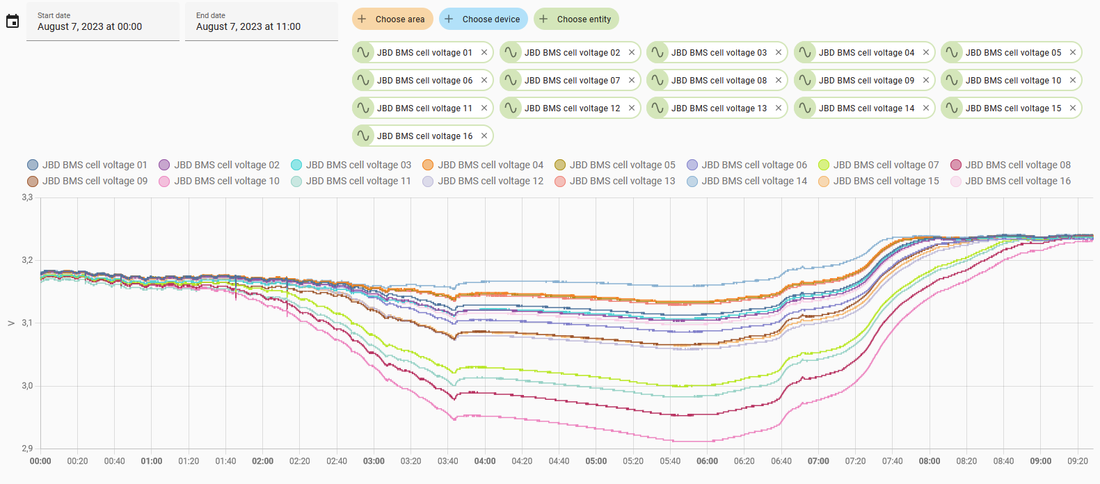

Re: Kapacitný balancer - vzdialené ovládanie ON/OFF
Co se týká balancování JBD, tak stačí změnit nastavení rozdílu pro balancování z 0.1 na 0.01 a je to - jak snadné Whatsone
A ooravdu to fungujeme, mám to takhle na 4 BMSkách JBD (z toho dvě menší pro li-ion) a funguje to na všech (celkem 3 typy).
A co se týká ovládání externího balanceru, tak pokud se načítají informace z BMS přes ESP s ESPhome, tak stačí k ESP připojit relatko a v programu přidat automatické zapínání, když napětí článku s nejvyšším napětím překročí požadované napětí a vypnout když napětí zase klesne nebo se přestane nabíjet.
- Příspěvky: 4266
- Reputace:971
Tak som to presne dnes urobil, už treba len slnkoPetrDubi píše: pon led 08, 2024 9:37 pmA co se týká ovládání externího balanceru, tak pokud se načítají informace z BMS přes ESP s ESPhome, tak stačí k ESP připojit relatko a v programu přidat automatické zapínání, když napětí článku s nejvyšším napětím překročí požadované napětí a vypnout když napětí zase klesne nebo se přestane nabíjet.
