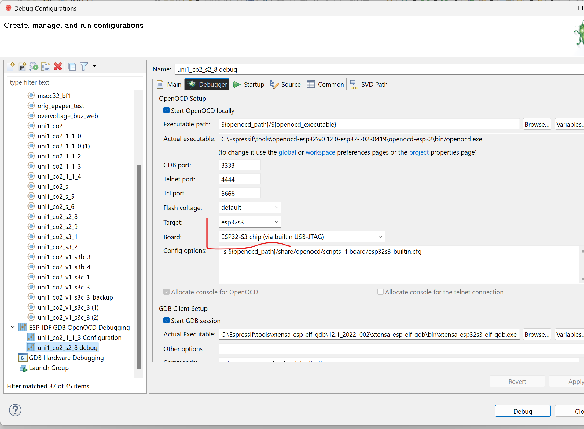

Jestli se mohu zeptat na to ladění ESP32-S3.ESP32-S3 dooost dlouho programoval/ladil
Použival jsi interní Jtag, případně externí? Jako IDE jsi použil originál ESP-IDF nebo jsi zkoušel např. Platformio, ...
Právě v PIO dost bojuji s OpenOCD, nedaři se mi docílit spolehlivé funkce JTAG laděni.

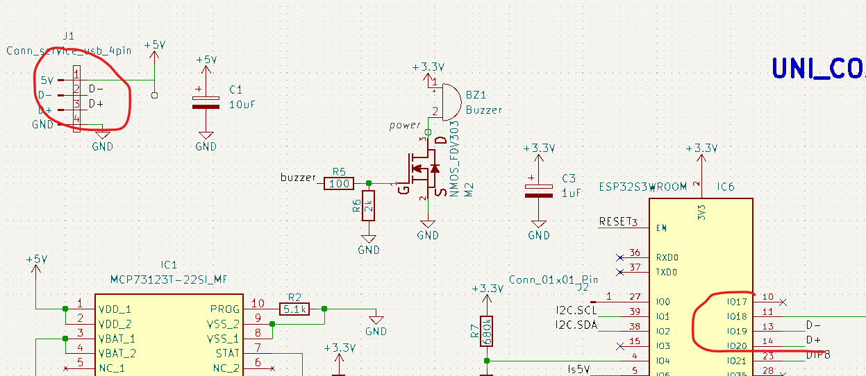

Re: Jaký mikrokontroler používáte pro elektroniku?
Pokud používáš S3 (nebo jiné s JTAG jako C3), tak s ESP-IDF, které používám, je ladění "zadarmo", USB D- a D+ přímo na GPIO 19 a 20 (zvládají btw 5V, dokonce jsem od Espressif lidí viděl v diskuzi doporučení "když to nefunguje, odstraňte všechny přepěťové ochrany atd. z D+ D- pinů). V debug konfiguraci ESP-IDF pak stačí přestavit jediný parametr, viz obr. Tento přímočarý způsob ladění je jednou z výhod ESP32.kamils píše: ned pro 31, 2023 11:48 amJestli se mohu zeptat na to ladění ESP32-S3.
Edit: takto to funguje v posledních verzích ESP-IDF, dříve to bylo složitější
Díky za pozitivní informace, vyzkouším.
