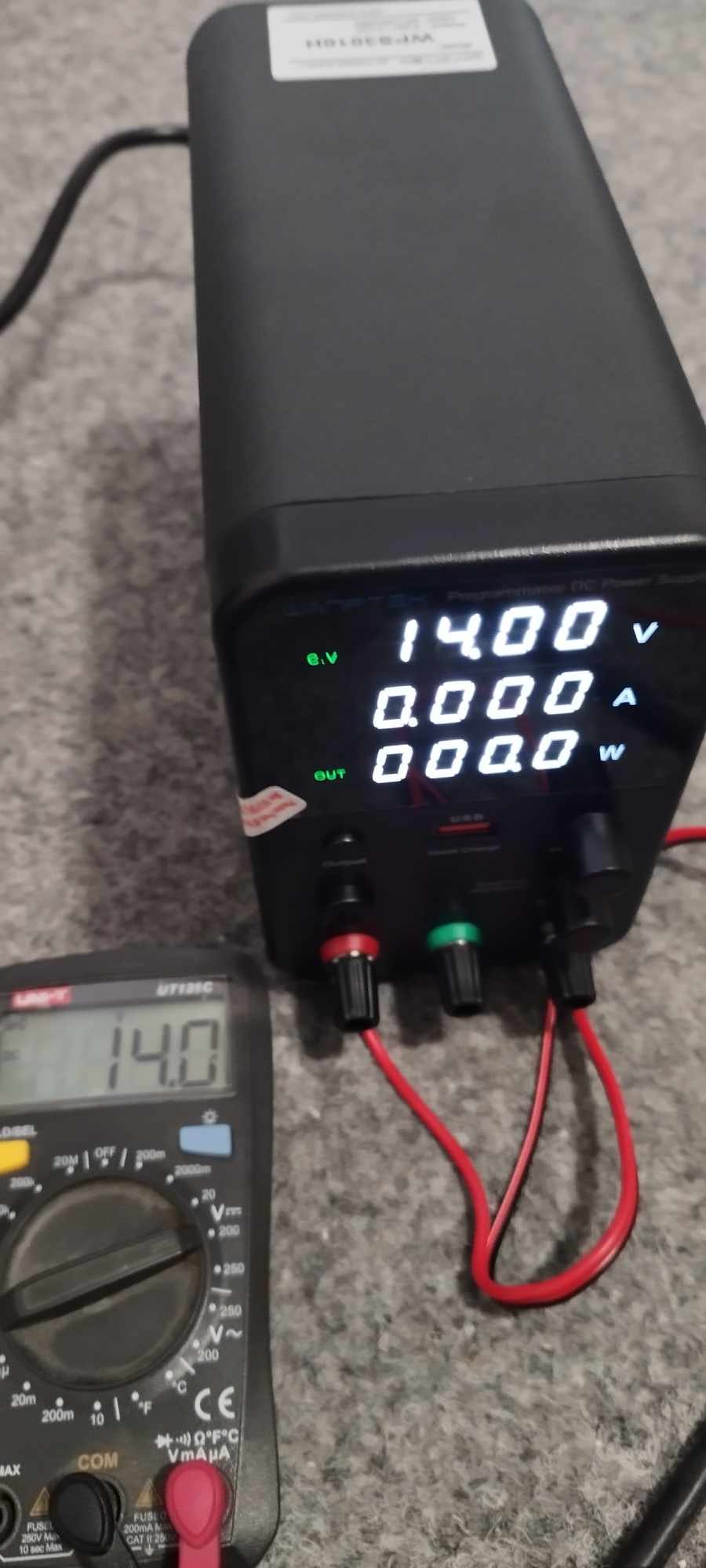

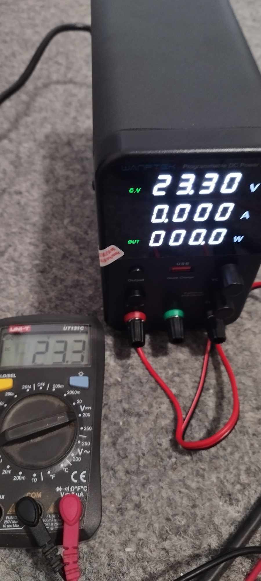

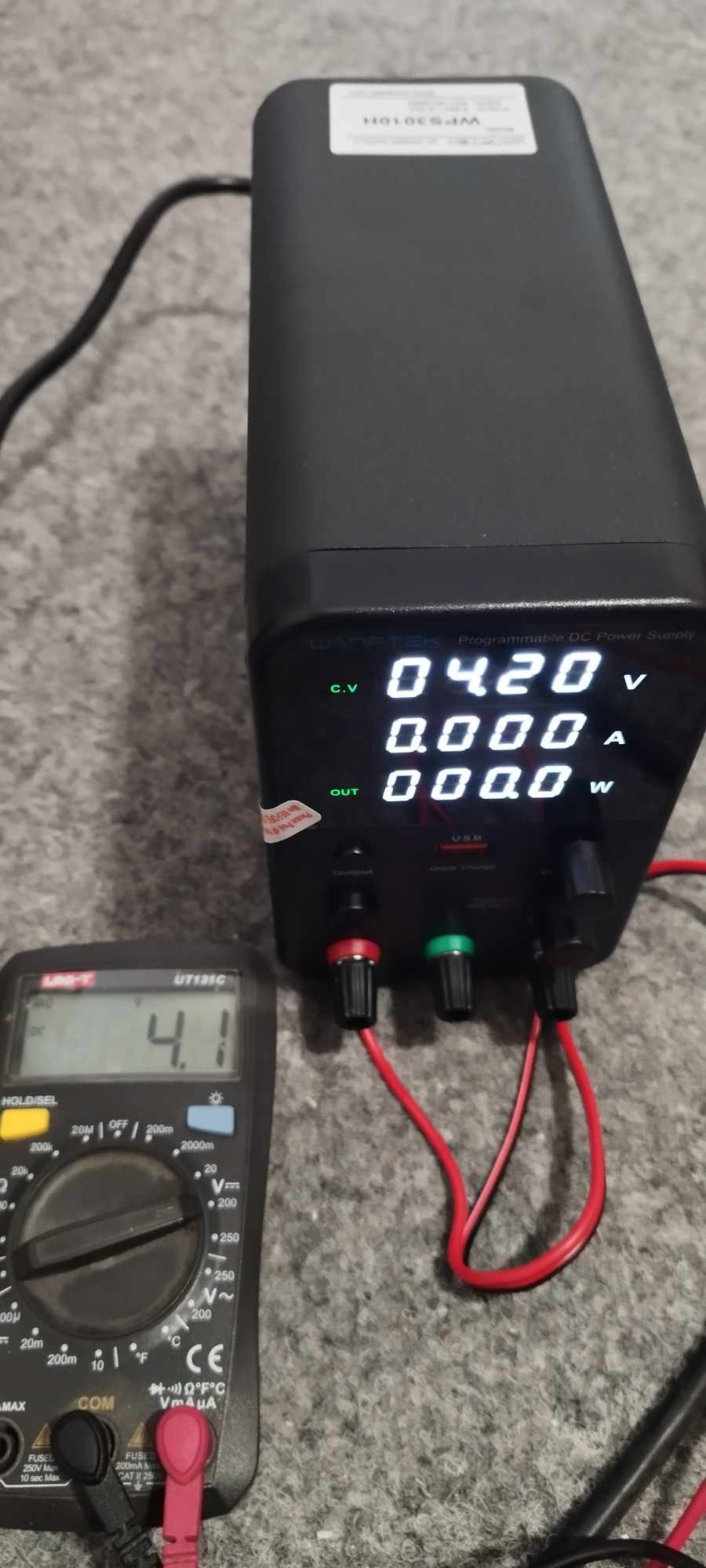

Zdroj dnes dorazil
Vypadá dost dobře, zatím teda jen otestováno měření napětí na výstupu. Zkusím pak ještě rozsahu menší na měřáku.
Zkoušel jsem dát na PB baterii zdroj s napětím a proudem 5A a krásně si začal omezovat proud postupně dolů
Za ty peníze slušný zdroj v robustní plechové krabici.

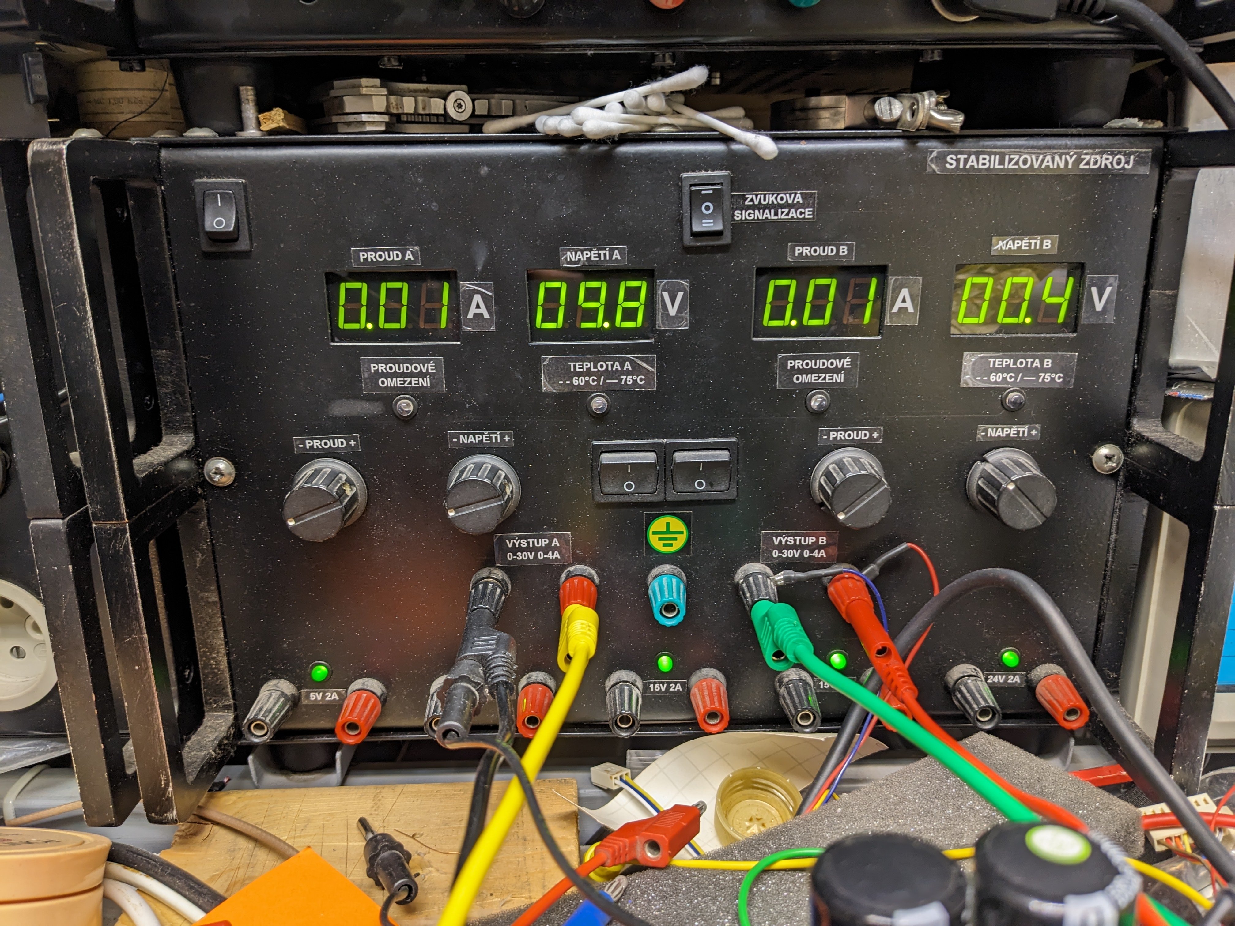

Cca 25let používám DIY zdroj podle Amara, LM317 posílený tranzistorem, 2 x 0-30V 0-4A + oddělené pevné 5, 12, 15, 15, 24V 1A, 500VA doma navíjené EI trafo, 10 otáčkové Aripoty, ale bylo to pracné, dnes bych koupil hotový.
