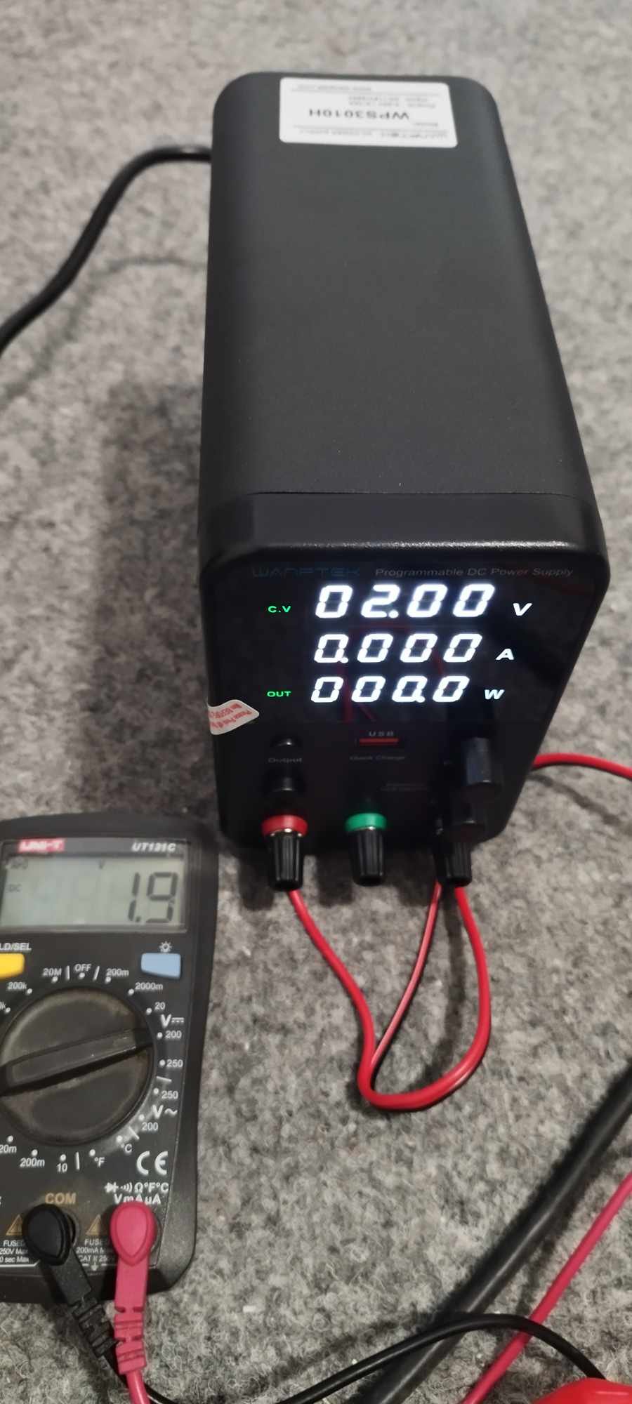

Zdroj dnes dorazil
Vypadá dost dobře, zatím teda jen otestováno měření napětí na výstupu. Zkusím pak ještě rozsahu menší na měřáku.
Zkoušel jsem dát na PB baterii zdroj s napětím a proudem 5A a krásně si začal omezovat proud postupně dolů
Za ty peníze slušný zdroj v robustní plechové krabici.

Testuji ho na vybalancování baterek ve skůtru (4xPB) zatím jedu první napětí 14,60V a proud 4A. zapnul jsem zdroj čudlíkem a připojil ho k jedné z baterek a pak až zapnul tlačítkem výstup zdroje. Zatím vše šlape a proud omezuje postupně dolů. Uvidím až časem jak se osvědčí zatím dobrý.
