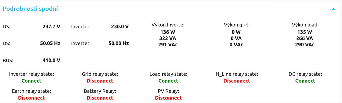

Re: nepřesnost měření výstupu
Oni to mají zmateně, prvně ukazují zátěž ve wattech, nicméně na budíku pak ukazují VA. Činný, jalový a zdánlivý výkon je mi jasný, ale v tom problém nebude, 24/1200 totiž ukazuje něco jiného než to samé na 24/2000. Navíc to u toho většího ignoruje nižší hodnoty a je to celé posunuté, jak jsem psal.
