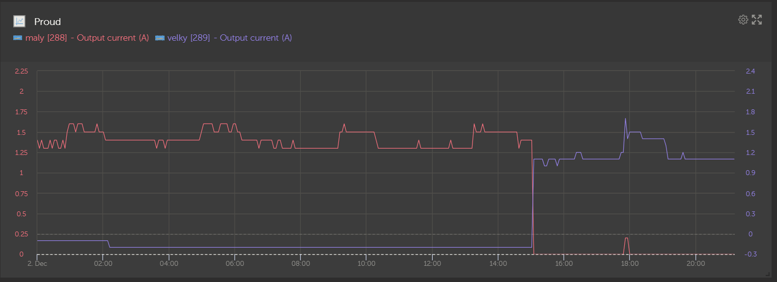

Tak mi to nedalo, a přehodil jsem ty měniče:
Je naprosto evidentní, že ten 24/2000 má ujeté měření proudu o víc jak o 0,2 A.
Klidový odběr mínus 0,2 A je fascinující
No něco ve Victronu posrali ...
