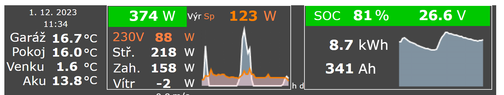

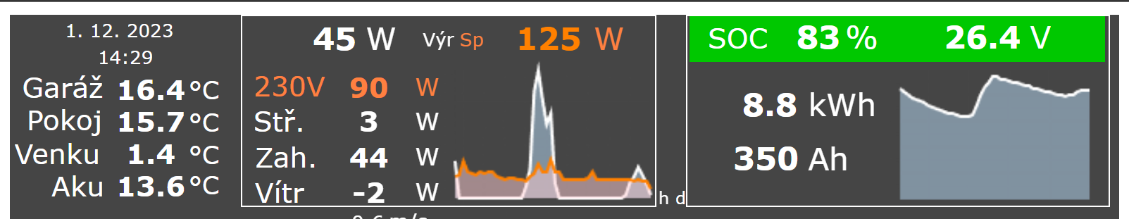

Re: Offgrid chata - planovane rozsireni vuci narokum
FYI. Aktuální stav poustevny i se zapojeným mražákem, který je zrovna sepnutý. Ale sněží a bude sněžit, tak lze dobře čekat, jak na tom bude střecha ("Stř.") už odpoledne. Zato nový plůtek na zahradě ("Zah."), se snaží, ať sněží či nesněží. Sníh na panelech je pro ostrov největší nepřítel.
