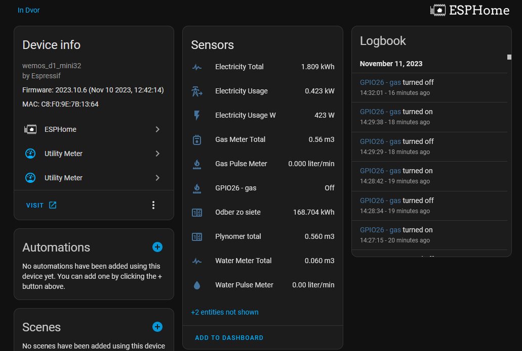

Ahojte, dnes som rozbehal aj integráciu plynomeru do HA, podľa viacerých zdrojov, ale tu sú aj STL súbory na 3D tlač - https://github.com/MakerMeik/Gasmeter_with_reed
Je to zapojené na jedno ESP32 s ESPhome firmware, a meria spotrebu vody, elektriny a už aj plynu. YAML hodím aj na github, keď dokončím dokumentáciu. Zatiaľ aspoň kúsok kódu:
Kód: Vybrat vše
sensor:
- platform: pulse_meter
name: "Gas Pulse Meter"
icon: "mdi:gas-burner"
pin:
number: GPIO26
inverted: false
mode:
input: true
pullup: true
internal_filter: 150ms
internal_filter_mode: PULSE
unit_of_measurement: "liter/min"
accuracy_decimals: 3
total:
name: "Gas Meter Total"
unit_of_measurement: "m3"
icon: "mdi:meter-gas-outline"
device_class: gas
state_class: total_increasing
filters:

Po kontrole či to správne meria, zaintegrujem to aj do Energy dashboardu.

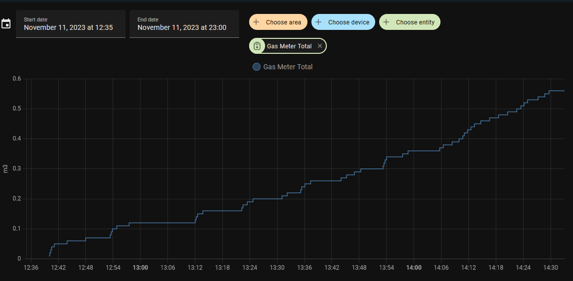

Tak som porovnal čísla z plynomeru a monitoringu po tých pár dňoch a sedí to na stotinu m3 presne.

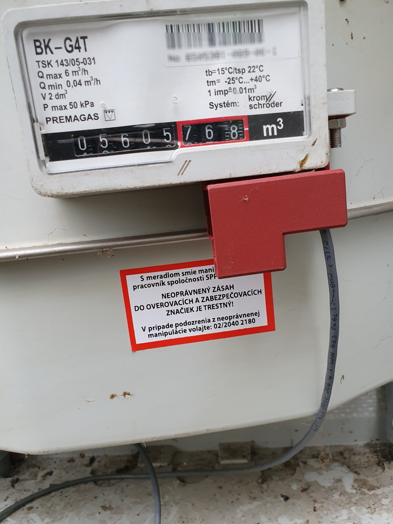

Dnes som mal kreatívnu chvíľu, tak som vyrobil nálepku, aby to vyzeralo ako nejaký profi certifikovaný snímač

Máš to aj schválené od distribučky?
Ja keď som to riešil, tak som elektronicky napísal žiadosť a do dvoch dní mi poslali súhlas.
Mám senzor Elster IN-Z61, ktorý majú schválený.

Pěkné.
Jak máš chycenou tu škatulku na těle plynoměru? Plastovým uchem nebo nějakým ohnutým plechem?
Na té fotce to není vidět. A nevypadá to, že by tam z boku vykukoval nějaký plast.
Máš nějaký vychytaný model pro 3D tisk?
Ta škatule vypadá dost velká. To tam kromě jazýčkového relé máš ještě i nějakou elektroniku?
Já to tam mám chycené jenom provizorně gumou a mám uvnitř jen to jazýčkové relé. Zbytek je v rozvaděči.
Ale je to ostuda, měl bych to nějak dodělat. Proto se ptám na nějaký osvědčený model.
Díky.

Použil som tento - https://www.thingiverse.com/thing:5152526

Takže tam dali i elektroniku.
Já to asi nechám bez ní. Když už k tomu stejně musí vést drát, tak už je jednodušší (a nakonec i bezpečnější) po tom drátě pustit jen výstup toho jazýčkového relé. Pak to klidně může plnit i požadavky na Ex, tedy na zařízení do výbušného prostředí.
Díky.
