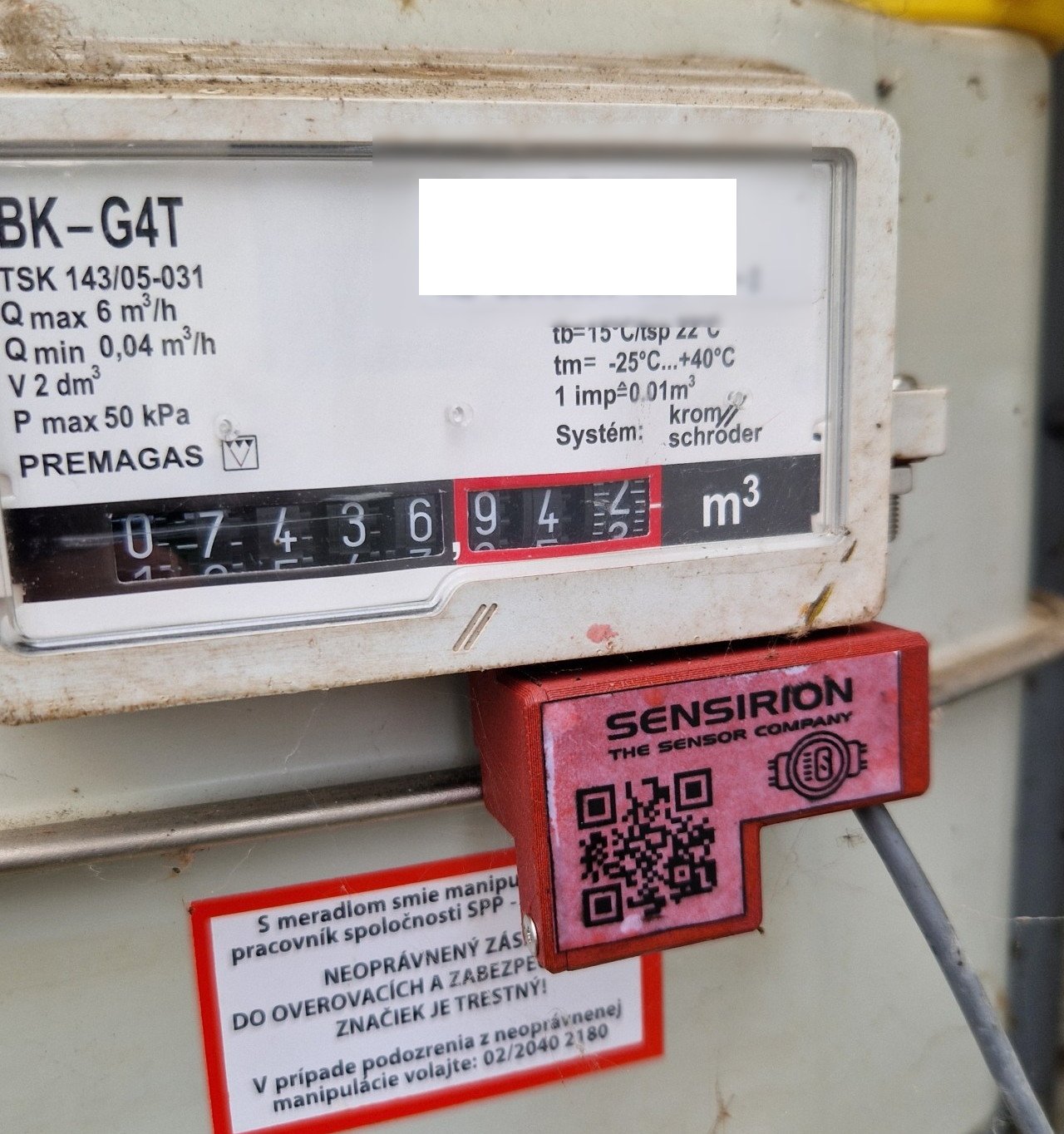

Ahojte, dnes som rozbehal aj integráciu plynomeru do HA, podľa viacerých zdrojov, ale tu sú aj STL súbory na 3D tlač - https://github.com/MakerMeik/Gasmeter_with_reed
Je to zapojené na jedno ESP32 s ESPhome firmware, a meria spotrebu vody, elektriny a už aj plynu. YAML hodím aj na github, keď dokončím dokumentáciu. Zatiaľ aspoň kúsok kódu:

Po kontrole či to správne meria, zaintegrujem to aj do Energy dashboardu.

Byt tebou sundam to. Urcite je to fakturacni meridlo. A urcite by plynare pri odectu mohlo zajimat na copak to tam asi je copak to je za rusicku.... Nejsou blby kor v dobe kdyz se vse zdrazuje. Oni te narknou a ty budes muset vysvetlovat funkci atd. Zbytecne komplikace. Nainstaluj si svuj plynomer za fakturacni meridlo a tam si dej co chces. Tohle neni dobry. Je to stejny jako bych si na elektromer daval obdobu neco do toho ir portu. Taky by se jim to nelibilo. Na vo provokovat. Zbytecny ...

myslim ze to tam muze nechat, pripadne se optat u distributora. Kamarad to s distributorem resil a dostal to povolene

Tak som porovnal čísla z plynomeru a monitoringu po tých pár dňoch a sedí to na stotinu m3 presne.

Dnes som mal kreatívnu chvíľu, tak som vyrobil nálepku, aby to vyzeralo ako nejaký profi certifikovaný snímač 😂
