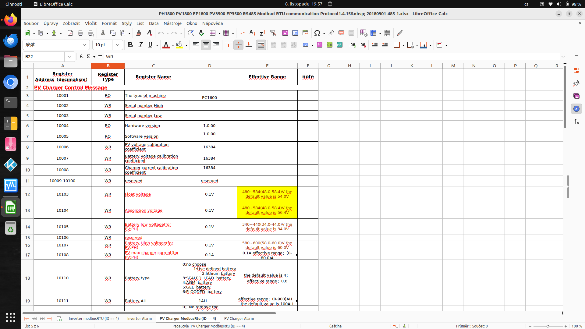

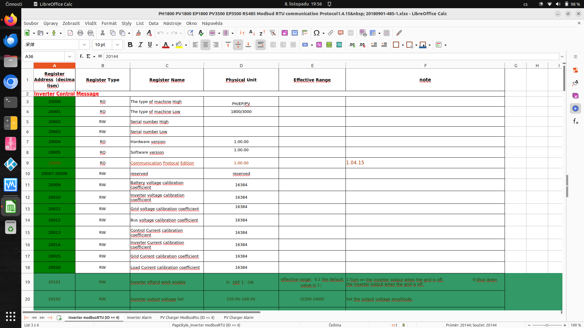

Ten protokol 1.04.15 co jsem tady dostal začíná až registrem 20000, takže cvičně mohu ty dva registry : Napětí panelů registr 15205 a proud mppt 15207 prubnout a zjistím, jestli mi z toho něco vyleze.
Soban
Příspěvky: 4710
Reputace:316
Systémové napětí: 24V
Výkon panelů [Wp]: 3600
Kapacita baterie [kWh]: 16
Bydliště: Zlaté Hory
Re: GreenCell komunikační protokol
Nový příspěvek od Soban »
ca266054 píše: stř lis 08, 2023 5:35 pm
Fakt je problém si tu dokumentaci přečíst? viewtopic.php?t=11805
Inverter Control Message registry 20000 až 20214
Inverter Display Message registry 25201 až 25279
PV Charger Control Message registry 10001 až 10124
PV Charger Display Message registry 15201 až 15221
Už jsem to sem někam psal, že ten odkaz je jen na ten protokol pro Inverter od 20000 a že nemám ten protokol pro PV Charger .
Soban
Příspěvky: 4710
Reputace:316

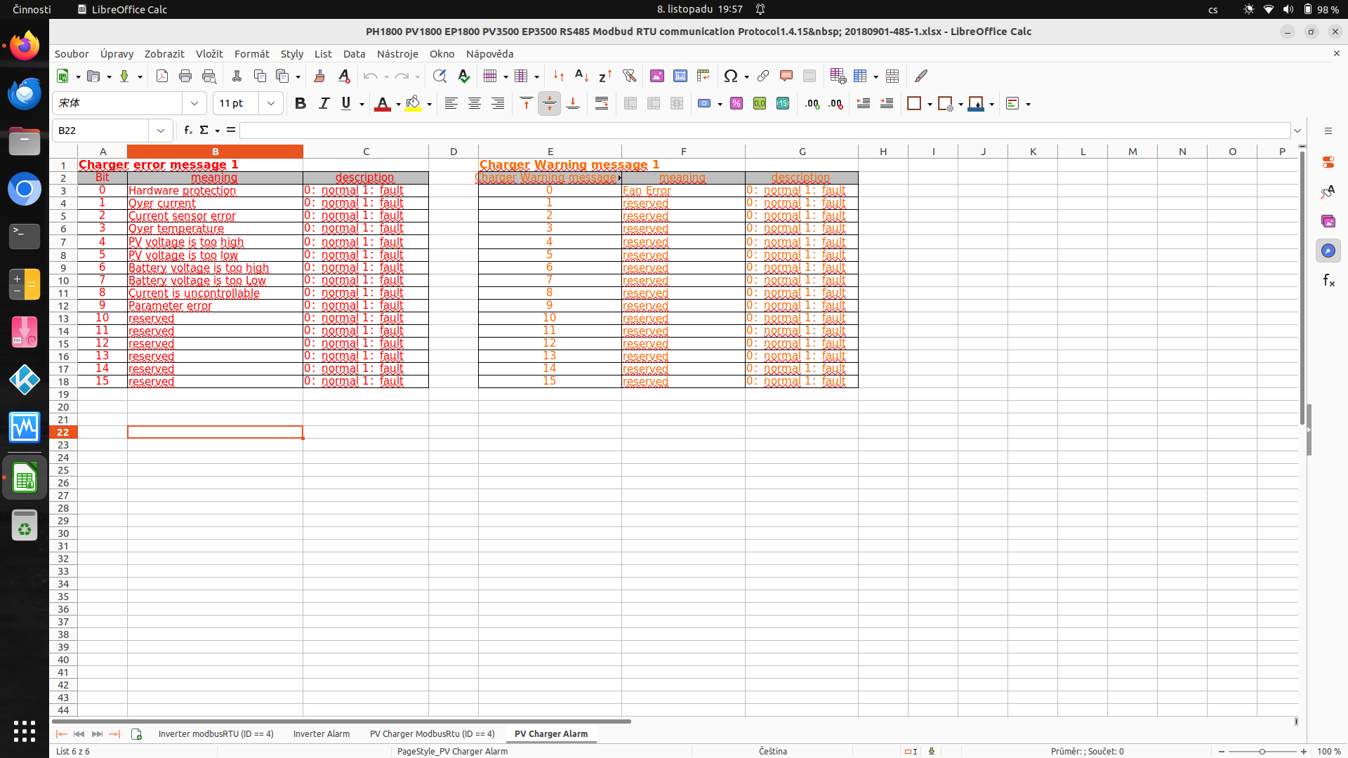

A já ti píšu po 101 že neumíš číst, otevři si ten soubor a proskoumej jednotlivé listy je tam jak inverter tak jeho mppt (jsou to dvě samostatné desky) tak stejně je tam popis chybových kodů pro inverter tak pro mppt.

Na těch dalších listech jsem tam našel popisy chyb a varování zvlášť pro charger a zvlášť pro inverter, to se jistě bude hodit, takže další dík za upozornění ..
O manuálu tam ale nic není .. příklad :
20111;RW;Grid protect standard;"0:VDE4105; 1:UPS ; 2:home ;3:GEN";;refer to user's manual
Tím se asi míní manuál k celému výrobku ..

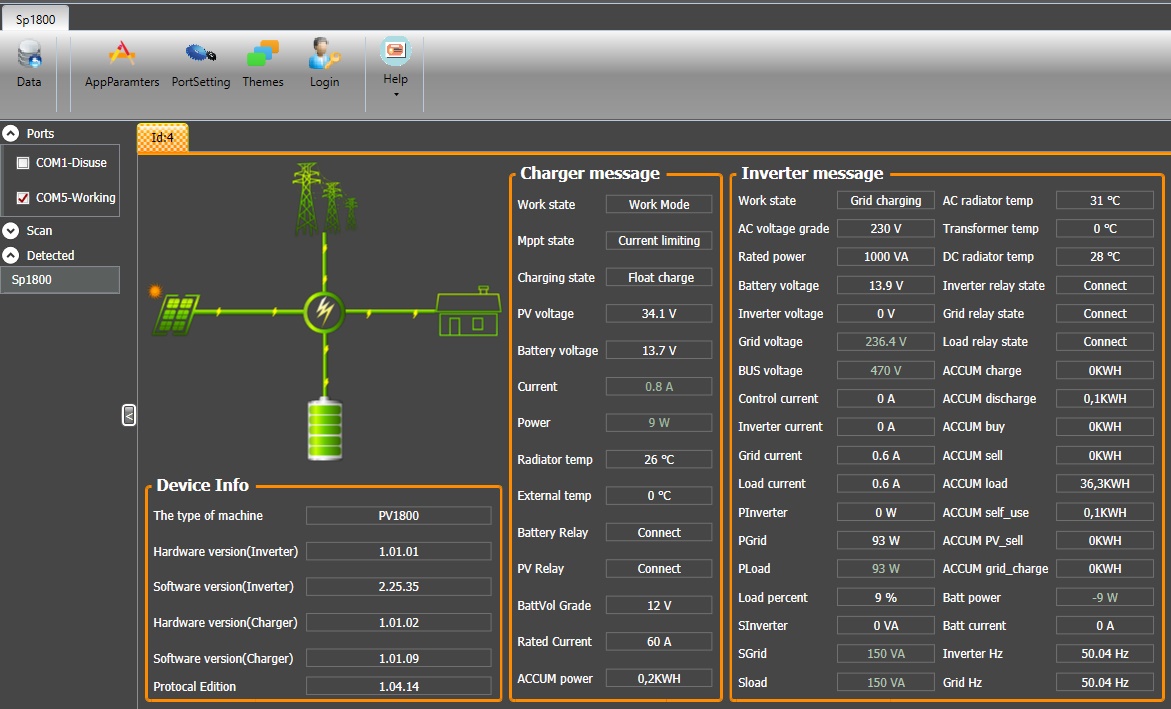

Zdravím, mám další problém a asi zase neumím číst .. :)
Pátrám po instrukci, kterou bych dokázal přečíst Load Voltage .. a zatím marně.
Takže opět díky za radu ..
