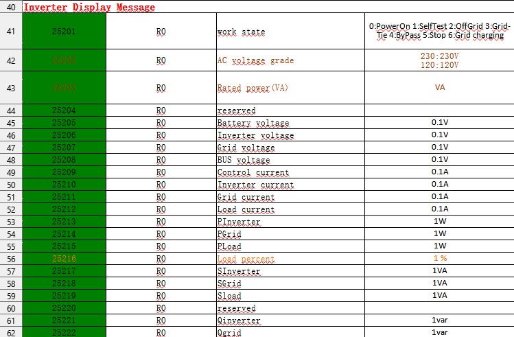

Nový příspěvek od Soban »
ca266054 píše: stř lis 08, 2023 5:35 pm
Ten protokol 1.04.15 co jsem tady dostal začíná až registrem 20000, takže cvičně mohu ty dva registry : Napětí panelů registr 15205 a proud mppt 15207 prubnout a zjistím, jestli mi z toho něco vyleze.
Fakt je problém si tu dokumentaci přečíst? viewtopic.php?t=11805
Inverter Control Message registry 20000 až 20214
Inverter Display Message registry 25201 až 25279
PV Charger Control Message registry 10001 až 10124
PV Charger Display Message registry 15201 až 15221

A já ti píšu po 101 že neumíš číst, otevři si ten soubor a proskoumej jednotlivé listy je tam jak inverter tak jeho mppt (jsou to dvě samostatné desky) tak stejně je tam popis chybových kodů pro inverter tak pro mppt.

Soban píše: stř lis 08, 2023 7:56 pm
A já ti píšu po 101 že neumíš číst, otevři si ten soubor a proskoumej jednotlivé listy je tam jak inverter tak jeho mppt (jsou to dvě samostatné desky) tak stejně je tam popis chybových kodů pro inverter tak pro mppt.Snímek obrazovky z 2023-11-08 19-56-59.pngSnímek obrazovky z 2023-11-08 19-57-11.pngSnímek obrazovky z 2023-11-08 19-57-20.pngSnímek obrazovky z 2023-11-08 19-57-30.png
Velký dík a vidíš, stačilo by mi napsat, že ten soubor je rozdělen do dvou listů. A kdyby na tom prvním byl PV Charger, spíš bych přišel na to, že ten Inverter je asi na tom druhém .. :)

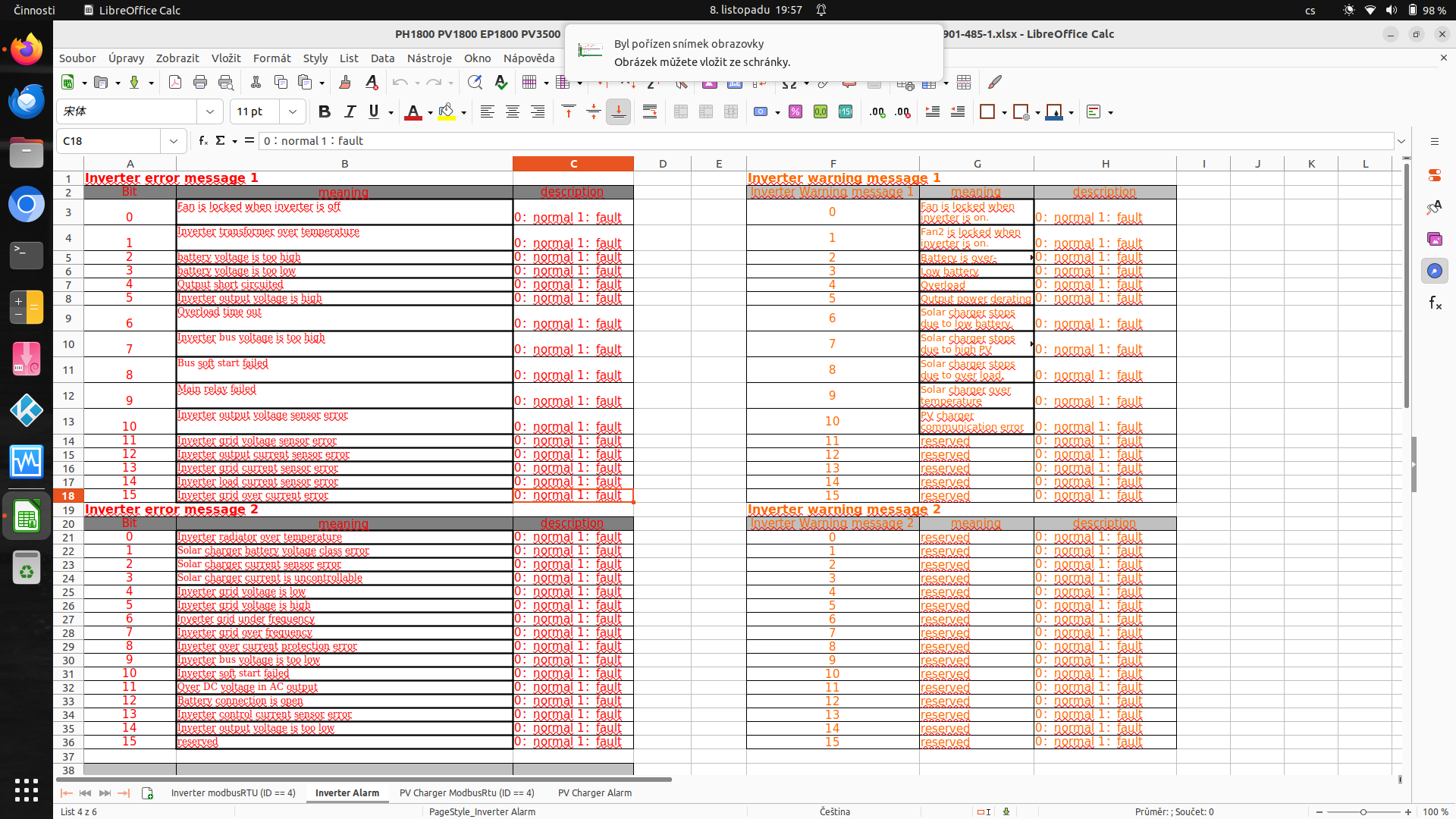

ca266054 píše: čtv lis 09, 2023 12:56 pm
Není rozdělen do dvou listů...... :uh:
Asi je to s tebou beznadějný případ....

Používám LibreOffice Calk a tam jsem to do dvou listů rozdělené měl .. bohužel, pokud tam neslezeš až dolů úplně na poslední řádek, tak lehce přehlídneš, že tam jsou ještě nějaké další listy .. zvláště když to nedává žádný smysl .

Listy/taby sú práve na to, aby oddelili logické entity... A to MPPT a inverter zrovna sú.

Asi těžko když už ani počítat do 4 neumíš.
Povím ti tajnou informaci listů je tam 4 !

TomHC píše: pát lis 10, 2023 8:56 am
Logické identy možná, ale já musím pracovat s těmi reálnými a tam žádné rozdělení nevidím .. to se objeví až ve výsledném programu podobně jako v SolarPowerMonitoru.

Dík za další info, možná je tam ten odkaz na manuál .. kdyby tam byl, tak bych už možná žádnou nápovědu už nepotřeboval ..
ale mám stále jen ten protokol pro MUST , takže předpokládám, že nějaká další nápověda ještě potřeba bude .

Na těch dalších listech jsem tam našel popisy chyb a varování zvlášť pro charger a zvlášť pro inverter, to se jistě bude hodit, takže další dík za upozornění ..
O manuálu tam ale nic není .. příklad :
20111;RW;Grid protect standard;"0:VDE4105; 1:UPS ; 2:home ;3:GEN";;refer to user's manual
Tím se asi míní manuál k celému výrobku ..
