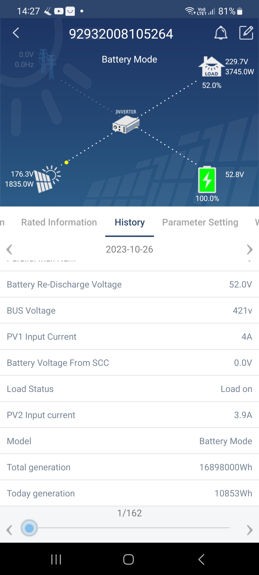

Re: Axpert a slabá účinnosť v porovnaní s EPEVER
Třeba proto,že je potřeba málo měnit napětí.Já mám string 380V a Bus sběrnici 421V a z toho se dělá 230V..slavo píše: čtv říj 26, 2023 2:13 pmSame problémy s týmito axpertami. Okrem ceny je aký iný dôvod prečo to ľudia kupujú?
Ty měniš vše na 48V a potom to transformuješ na 230V.
Čím větší změna napětí tím horší účinnost

Zatím jsem nikde nenarazil na test účinnosti přeměny z VN stringu přes Bus sběrnici přímo na 230V.On třeba ten Victron ukazuje velkou účinnost ,ale ta je jenom v ideálním bodě.Přitom vše transformuje na 48V a zpět na rozdíl od kombi bedny,kde aktuálně vyráběná a spotřebovávana výroba touto konverzí neprochází a vše se děje v hladině 400V.Přitom i ten Victron musí mít sběrnici okolo 400V, ze které udělá 230V.

slavo,skybor:
Pro HV MPPT 150-450V je (dle zkužeností i doporučení výrobce) pro rozumnou funkci nutné mít Umpp minimálně 200V, radeji víc.
Co se týká účinnosti výroby AC mám u svého MAXe orientačně naměřené, že když se nabije baterie a potom se z baterie vyrobí AC, tak je účinnost kolem 85%, pokud jde energie z panelů rovnou do AC, tak je to kolem 93%. Od začátku října mám účinnost systému (vyrobená z panelů vs vyrobená ze střídače) 88%. Samozřejmě pokud pojedu z baterky odběr jenom noční odběr třeba 100W, tak to bude horší díky spotřebě střídače, ale tohle jsou hodnoty za určitý časový úsek (třeba z panelů do střídače jenom přes den kdy svítí a panely jsou schopné krmit výstup a baterie je už nabitá). Počítání vyrobené energie mám mimo, z měniče si beru jenom aktuální hodnoty. Porovnáním s Shelly 3EM výkon na výstupu sedí, napětí i proud z panelů mám ověřené že sedí porovnáním s měřákem.
