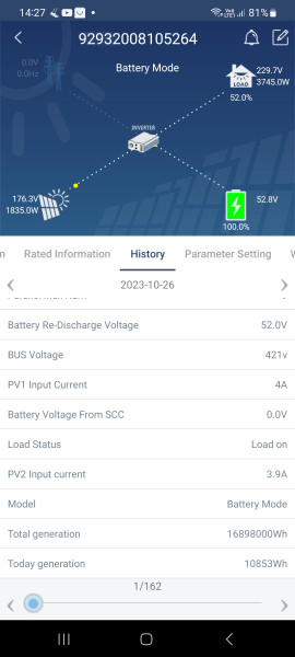

Re: Axpert a slabá účinnosť v porovnaní s EPEVER
Třeba proto,že je potřeba málo měnit napětí.Já mám string 380V a Bus sběrnici 421V a z toho se dělá 230V..slavo píše: čtv říj 26, 2023 2:13 pmSame problémy s týmito axpertami. Okrem ceny je aký iný dôvod prečo to ľudia kupujú?
Ty měniš vše na 48V a potom to transformuješ na 230V.
Čím větší změna napětí tím horší účinnost
