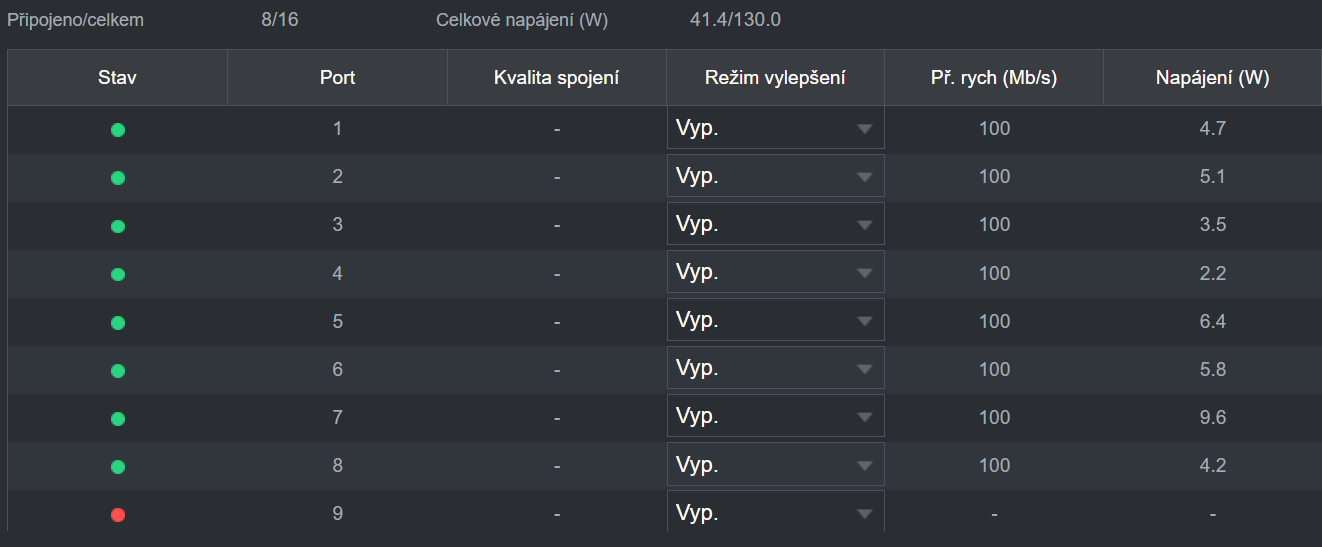

glottis: V labaku pri idealnej teplote, nova s novym aku, bez pohybu, si dealnym signalom atd atd...
Napriek tomu to s tou spotrebou kamier nieje take drasticke. Takto vyzera na jednom zo spravovanych systemov teraz vecer (tzn. na vsetkych bezi vlastny IR prisvit), vsetko su to 4K kamery dome/bullet dahua

vsak ano. kamera na esp32 ma do 1W
