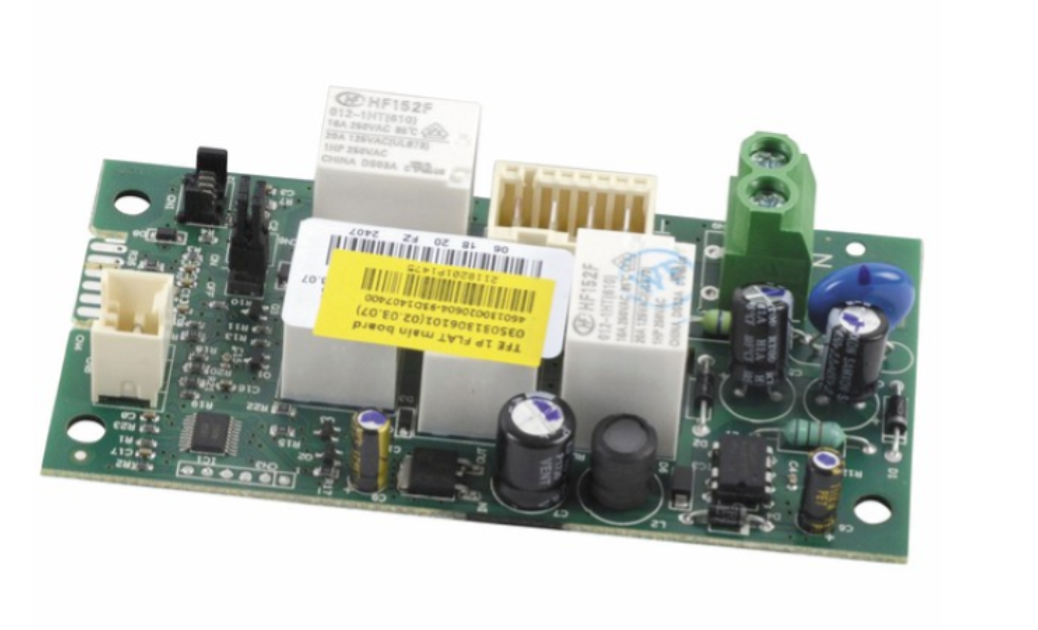

Píšu to sem protože mi to řízení více nádob, třeba i inteligentněji, připomíná.
Zajímavý výkuch je Ariston Velis boiler hranatý, nízký provedení. Ve skutečnosti jde o dva bojlery - válcovité trubky propojený mez sebou 1/2" vlnovcem, dvě spirály, dvě šachty pro termostaty (každá trubka má svoje), 3x DPS jedno řízení dvě velmi úzké dlouhé do šachet, usměrňovač LNK DC-DC měnič na 12V pro nějaký nezvyklý čip, čtyři relé, bez nějaké vnitřní pojistky na DPS, pojistku očekávám na jednom úzkém DPS, bez optického oddělení LNK, LNK bez trafa, cívky relé na 230V. A nyní je jasný, že to je elektronické řízení a jištění dvou nádob. Jde o nějakou starší verzi bez bezdrátové komunikace a snad i bez časovače typu naplánovat kdy zapnout. Časovače to určitě má, protože to má nějakou logiku proti suché spirále. Boiler - Materiál byl nerez, samozřejmě tekl a proto byl položen k hromadě a já ho potkal a neodolal a vykuchl.
Edit, má to navíc ovládací panel, takže ještě jedno DPS s nějakými ledkami a tlačítky +-, eco režim, nastavení teploty.

S dvounádržovým Aristonem jsem si letos trochu hrál. Nakonce to skončilo tak, že na DS je zapojená jen elektronika panelu (spotřeba 0 prd) a spirály jsou zapojeny v serii (750W) na vytěžovač. No snad se k tomu sofistikovanějšímu řízení dostanu přes zimu ...
