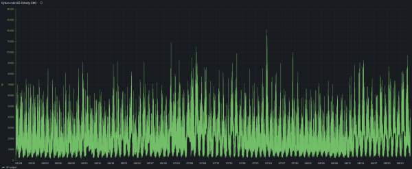

Spotřeba domu je relativně malá (ona tedy s fv obvykle vyroste), snažil bych se jet na 1f s paralelním během měničů. Domnívám se, že by stačily dva 5 kW paralelně. A pokud nějaké levné "Axperty", tak je brát jako spotřebák a pořídit oba najednou, aby byla záruka, že poběží paralelně. Dalším řízením pak třeba jeden vypínat na noc. Těch 10 kWp vidím jako hraniční mezi nízo a vysokonapěťovými stringy. A u vysokonapěťových se smířit s tím, že to je nebezpečnější a téměř nereálné vyhovět všemožným předpisům.
Já mám roční cca 15 MWh a během posledních 3 měsíců se spotřeba pohybuje takto:

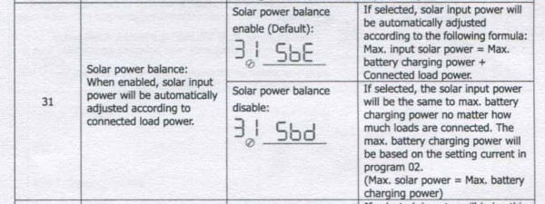

Vysokonapěťový měniče typu Axpert (Must) mají při přímé spotřebě vyšší účinnost než když to krmí spotřebiče z baterky. Já jsem počítal u sebe účinnost když jde spotřeba rovnou z panelů kolem 93-94%, z panelů do baterky a z baterky do spotřebičů kolem 85% a kombinovaná za den kolem 90% (v létě).
Samostatný regulátor typu Epever + střídač nebo nízkonapěťová krabice typu all in one má tu účinnost nižší, protože to jde vlastně do baterky a potom zase zpátky do střídače - jsou to vlastně dvě zařízení v jedný krabici (ale zase mají výhodu, že jsou bezpečnější, protože panely jsou galvanicky oddělený).
Plno levných MPPT regulátorů neumí omezovat výkon, takže baterie musí zvládnout maximum, co regulátory dokážou dodat. Pokud umějí regulovat nabíjecí proud, tak se omezí proud, inverter zvýší odběr z baterie, tím na ní klesne napětí a regulátor zvýší proud - prostě se to reguluje pomocí nabíjen í a vybíjení baterie..
Další skupinou jsou Victron a Studer, kdy je oddělený regulátor a střídač, ale mají vysokou účinnost, minimální ztráty, většinou dlouhou životnost a třeba u Victronu (u Studeru nevím, ale asi to zvládá taky) si umí jednotlivé komponenty spolu "povídat", takže když je omezený proud do skoro nabité baterie a zvětší se odběr, tak regulátor zvýší proud tak, aby do baterie šlo pořád stejně a zbytek šel do střídače. Jediná (ale velká) nevýhoda je cena..
- Příspěvky: 5195
- Reputace:1039
Re: Solár pro RD 6,5 MWh, 3 stringy, max 10kWp
I u řady "Axpertů" se dá nastavit, aby do baterie dávaly konstantní proud i když se zatížení měniče mění: Nepoužívám to, navíc mám pocit, že u těch mých paralelních měničů to nefunguje správně.

Jo, to nastavení proudu jde i plno novějších vysokonapěťových Axpertů, to jsem tam zapoměl dodat. Třeba u MAXe je to standart a neomezuje to ani výkon střídače, omezí to pouze proud do baterky, protože elektřina z panelů jde na HV sběrnici, odkud se bere elektřina přímo do střídače a do baterek to jde přes jiný měnič určený jenom pro baterku, takže to je na sobě nezávislé a krásně se to mixuje. Já jsem měl na měniči nastavené omezení na 80A když jsem měl jenom jednu baterku a fungovalo to dobře. A když jsem propojil datově BMS s měničem, tak jsem tam udělal dynamicky se měnící omezení proudu podle SOC a napětí baterie a článků a musím říct, že to funguje na jedničku. A když sečtu proudy co jdou do baterek, tak to odpovídá tomu, co tvrdí měnič a co naměřím klešťákem.
Ale nízkonapěťové Axperty to pokud pokud se nemýlím nemají..

Taky mi vyhovuje, že když je dost sluníčka, tak se to tahá jenom z panelů a netahá nic přes baterku. A třeba to omezení nabíjecího proudu používám a to nevím jestli mají ty 5,5 kW.
