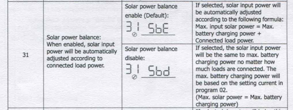

Re: Solár pro RD 6,5 MWh, 3 stringy, max 10kWp
I u řady "Axpertů" se dá nastavit, aby do baterie dávaly konstantní proud i když se zatížení měniče mění:
Nepoužívám to, navíc mám pocit, že u těch mých paralelních měničů to nefunguje správně._______________________________________________________________________
Jo, to nastavení proudu jde i plno novějších vysokonapěťových Axpertů, to jsem tam zapoměl dodat. Třeba u MAXe je to standart a neomezuje to ani výkon střídače, omezí to pouze proud do baterky, protože elektřina z panelů jde na HV sběrnici, odkud se bere elektřina přímo do střídače a do baterek to jde přes jiný měnič určený jenom pro baterku, takže to je na sobě nezávislé a krásně se to mixuje. Já jsem měl na měniči nastavené omezení na 80A když jsem měl jenom jednu baterku a fungovalo to dobře. A když jsem propojil datově BMS s měničem, tak jsem tam udělal dynamicky se měnící omezení proudu podle SOC a napětí baterie a článků a musím říct, že to funguje na jedničku. A když sečtu proudy co jdou do baterek, tak to odpovídá tomu, co tvrdí měnič a co naměřím klešťákem.
Ale nízkonapěťové Axperty to pokud pokud se nemýlím nemají..

Taky mi vyhovuje, že když je dost sluníčka, tak se to tahá jenom z panelů a netahá nic přes baterku. A třeba to omezení nabíjecího proudu používám a to nevím jestli mají ty 5,5 kW.
Další věc je, že má měnič z výroby zkalibrovaný měření a odpovídá to tomu, co naměřím měřákem, což u těch menších měničů nebývá, tam si to musíš zkalibrovat sám nebo nechat udělat v servisu.
Komunikace s BMS taky v pohodě.
Takže já osobně bych neměnil, pro někokho jiného by mohl být rozhodující výkon střídače nebo větší pole (já jsem stejně omezený maximálním napětím stringu, ale zatím mi to stačí) a nebo to, že má dva měniče a tím pádem má zálohu, kdyby jeden odešel (a to je relevantní námitka). Mě stačí jak ten výkon střídače, tak výkon MPPT a pokud budu rozšiřovat někdy v budoucnu panely, tak na jiné střeše a budou muset mít stejně samostatný MPPT.
