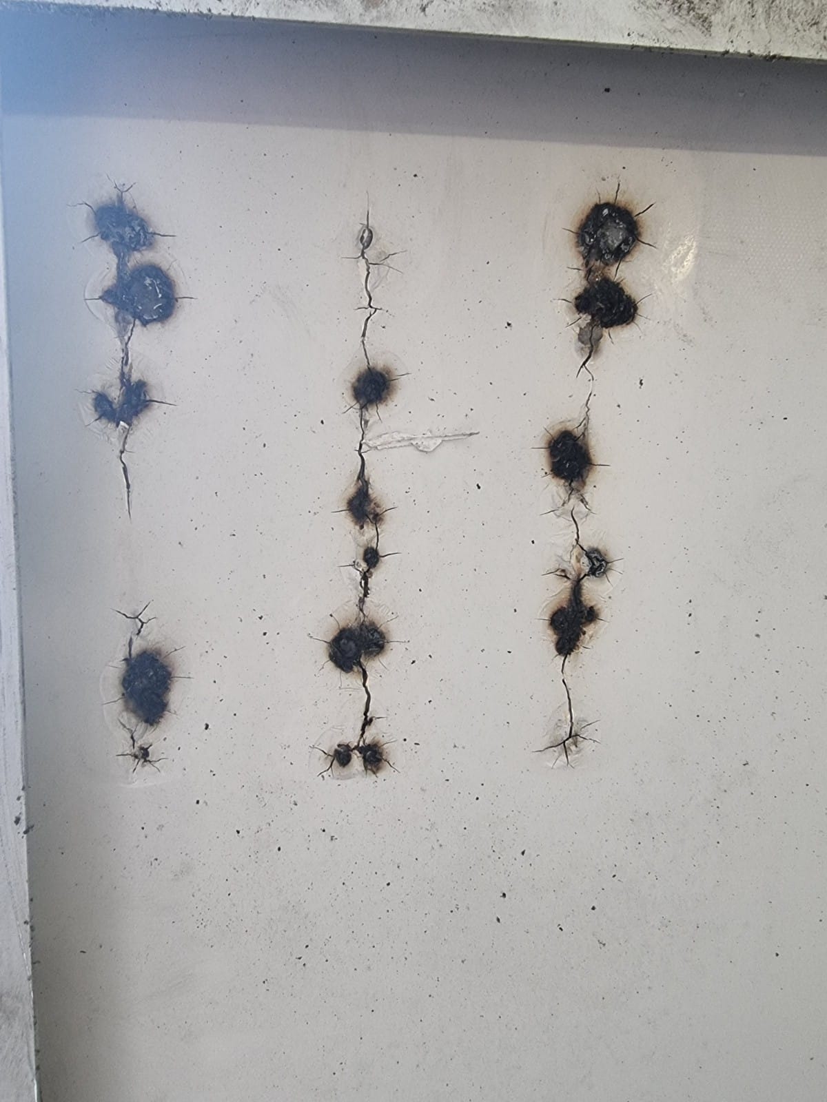

Re: MC4 do instalačních krabic s gelem
Tak spodek těch panelů moc nehoří.Více https://www.facebook.com/groups/3619715 ... 2952933872

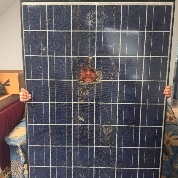

Když to shrneme, tak možné požáry na střechách s FV mají v zásadě dvě přičiny. Vadné krimpování konektoru MC4. Tomu se dá zabránit,že po krimpování následně dobře proletovat jádro spoje konektoru olovnatým cínem. Takový konektor jsem po 12 letech provozu rozšrouboval a byl jako nový. Ani to nebyl značkový Staubli. Druhou příčinou jsou špatné vodivé spoje uvnitř panelu. Zde je prevence kupovat kvalitní panely a mít na paměti, že kvalita jde s cenou. Raději tedy panely od evropských výrobců než kupovat ty nejlevnější čínské a pak se zde na foru ještě chlubit a chválit se , jak velice málo za čínské panely někdo utratil.
Pokud dal někdo panely do šrotu, měl k tomu dobrý důvod a měly by tam zůstat a ne se stát zsikem pro spekulanta co si mastí kapsu pod falešným souzněním, že dává panelům druhý život. Poslední ochranou pro zamezení
možného požáru na střechách FV instalacích je používat nové prvky ochrany - AFDD / Arc Faul Detection Device / Vynález pochází z USA a podnětem ke vzniku vynálezu byla skutečnost, že v USA je 40 000 požárů ročně připisováno vadné elektroinstalaci.
Modul AFDD detekuje jak seriový, tak i paralelní oblouk mezi dráty a to na principu frekvenčního proudovho spektra
při hoření oblouku.Metod jak se to dělá je více a dochází ke zlepšovaní citlivosti i rozlišení detekce zahoření obloukem.
Detektory AFDD jsou tak dalším logickým krokem po jističích a proudových chráničích jak zlepšit ochranu majetku
a zdraví před požárem způsobeným elektrickým proudem.
