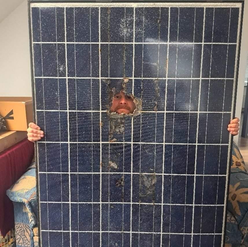

Tak spodek těch panelů moc nehoří.Více https://www.facebook.com/groups/3619715 ... 2952933872
