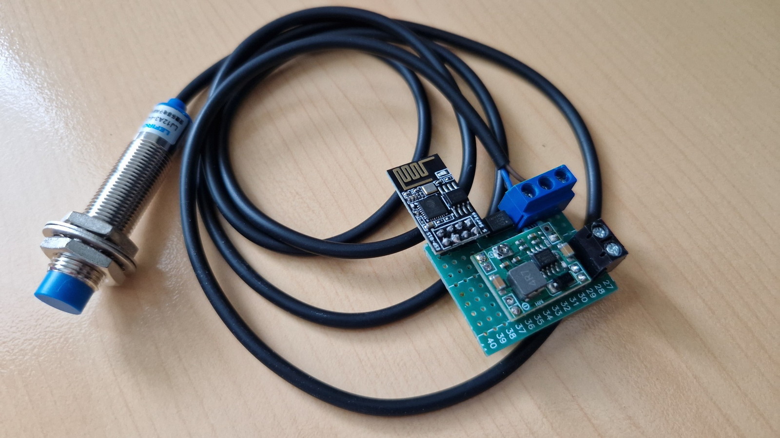

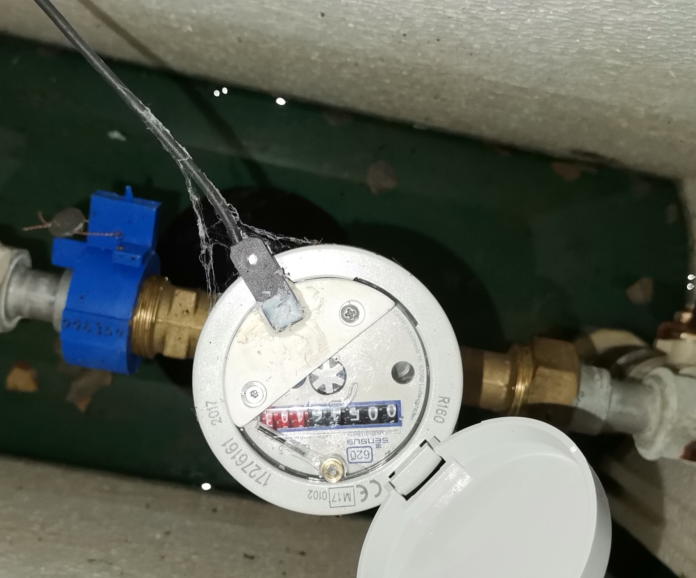

Ahojte, čiastočne to možno patrí do tejto rubriky... Keď už monitorujem, tak monitorujem všetko
Tu sú linky na dva články, kde je návod. Mám vodomer Sensus ktorý má zrovna kovový pliešok na "litrovom" indikátore, tak som sa do toho pustil, len vodomer mám v šachte pod zemou, tak som to vytiahol cez kábel na povrch, odtiaľ to už dočiahne na druhý WiFi access point v garáži
Všetky potrebné info sú v článku, prikladám foto z mojej realizácie. Napájanie 9V, optočlen a pull-up rezistor, step down menič na 3.3V a ESP-01S. Držiak kreatívne z hrubšieho drôtu

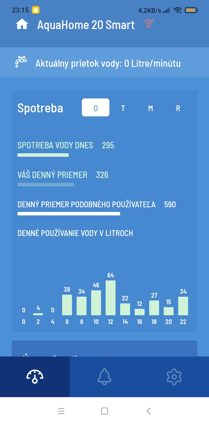

Komu se s tím nechce dělat a raději pustí 50 éček, tak je hotové řešení:
https://www.homewizard.com/watermeter/
https://community.home-assistant.io/t/h ... ter/450417

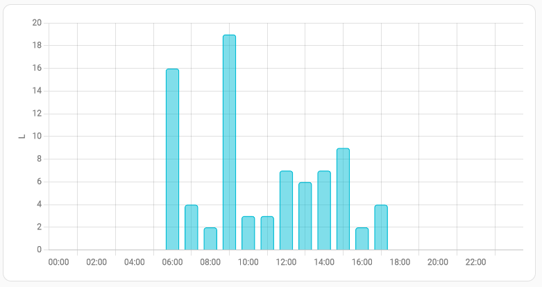

Já si dělal vodoměr k měření průtoku oběhového čerpadla k TČ. 1200Kč za 3/4 impulzní vodoměr a 100Kč za ESP32. Nahrát program, zdetekovat v HA a už to jede rok. Akorát jsem si udělal a nechal vyrobit desku s paticí, abych v případě poruchy nemusel vymýšlet zapojení a jenom prohodil ESP v soklu a nahrál program.
Tvoje řešení vypadá také pěkně, ale já postupně zjišťuju, že když HA funguje, tak po 3 měsících nemám ponětí, jak jsem co zapojil.

A nezhnije ten snimac a esp v tej sachte? Predsa len tam je vlhko. Tiez rozmyslam nad meracom vodyTomHC píše:Ahojte, čiastočne to možno patrí do tejto rubriky... Keď už monitorujem, tak monitorujem všetkoTu sú linky na dva články, kde je návod. Mám vodomer Sensus ktorý má zrovna kovový pliešok na "litrovom" indikátore, tak som sa do toho pustil, len vodomer mám v šachte pod zemou, tak som to vytiahol cez kábel na povrch, odtiaľ to už dočiahne na druhý WiFi access point v garáži
https://www.pieterbrinkman.com/2022/02/ ... ty-sensor/
https://www.hackster.io/Pedro52/smart-w ... ter-58d99d
- Příspěvky: 4248
- Reputace:966
Re: Home Assistant - monitoring vodomeru
ESP je nad zemou v skrinke, nezhnije. Pod zemou nie je ani signál.
- kkristian
- Příspěvky: 201
- Reputace:23
- Lokalita: Galanta
- Výkon panelů [Wp]: 5730
Nasla by sa aj fotka tej skrinky?
- Příspěvky: 4248
- Reputace:966
V podstate len to čo je na poslednej fotke. Zajtra môžem vyfotiť celé.

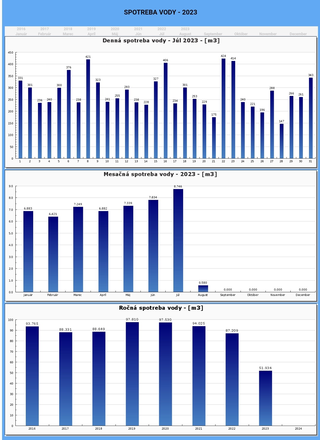

Ja som použil indukčný senzor. Pripojený je k Siemens ET200 -> CPU 315F-2.
Riešil som to okamžite po tom, ako mi uniklo za vodomerom vyše 500m3 vody
K PLC mám pripojenú SMS bránu a po minutí 350L/deň sa odošle SMS-ka.
Po aktivovaní alarmu pri odchode, sa SMS odošle po 5L.
Generované grafy sú len ako bonus.

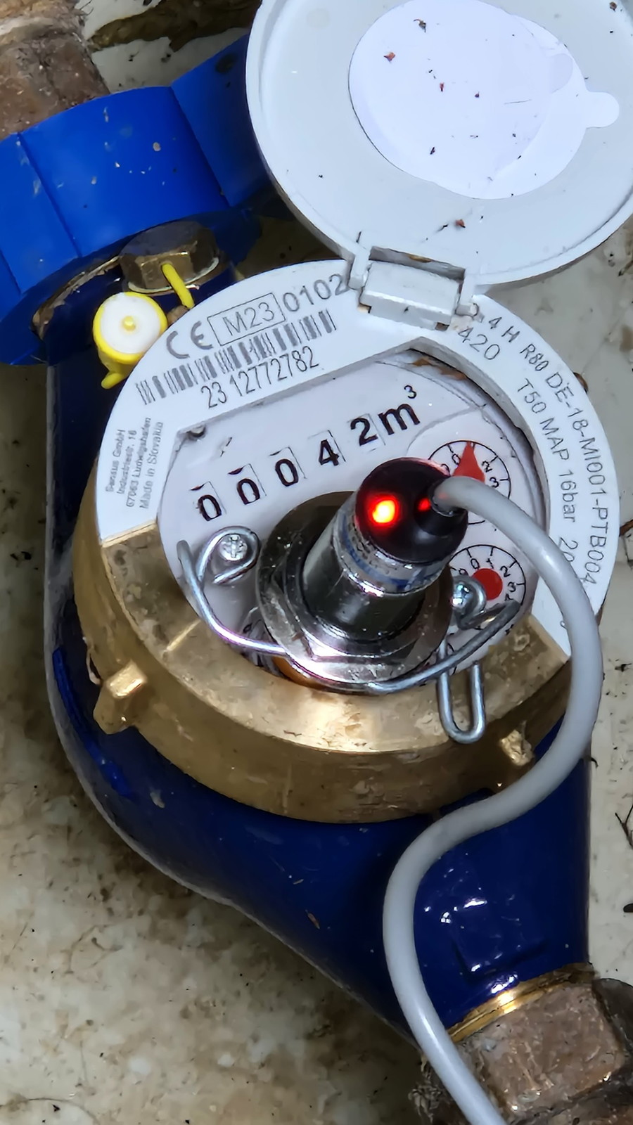

- Příspěvky: 4248
- Reputace:966
Aj foto z inštalácie - plug and play
