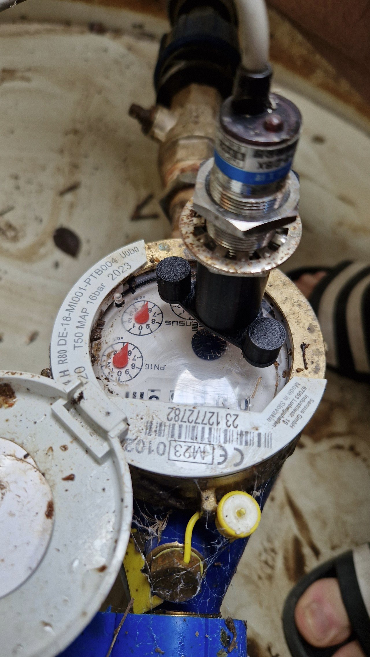

Ahojte, čiastočne to možno patrí do tejto rubriky... Keď už monitorujem, tak monitorujem všetko
Tu sú linky na dva články, kde je návod. Mám vodomer Sensus ktorý má zrovna kovový pliešok na "litrovom" indikátore, tak som sa do toho pustil, len vodomer mám v šachte pod zemou, tak som to vytiahol cez kábel na povrch, odtiaľ to už dočiahne na druhý WiFi access point v garáži
Všetky potrebné info sú v článku, prikladám foto z mojej realizácie. Napájanie 9V, optočlen a pull-up rezistor, step down menič na 3.3V a ESP-01S. Držiak kreatívne z hrubšieho drôtu

Vďaka 3D tlačiarni tam už nemusím mať zohnutý drôt

Aj foto z inštalácie - plug and play
