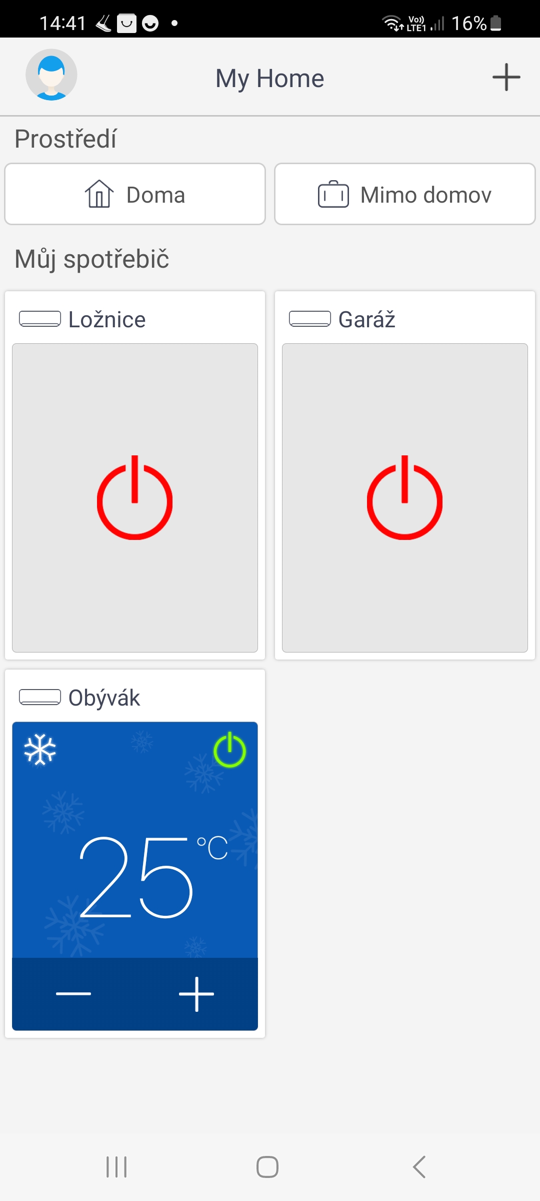

ne, ani jsem se o to nepokoušel, ale je k nim aplikace do mobilu NetHome a nabízí integraci do Alexa, IFTTT, Gogle Home, tak by neměl být problém, já nevím podle jakých parametrů bych jí chtěl řídit. Pouštím je ručně z mobilumika píše:Umíš to ovládat z automatizace? Jinak díky za doporučení, určitě zvážím.

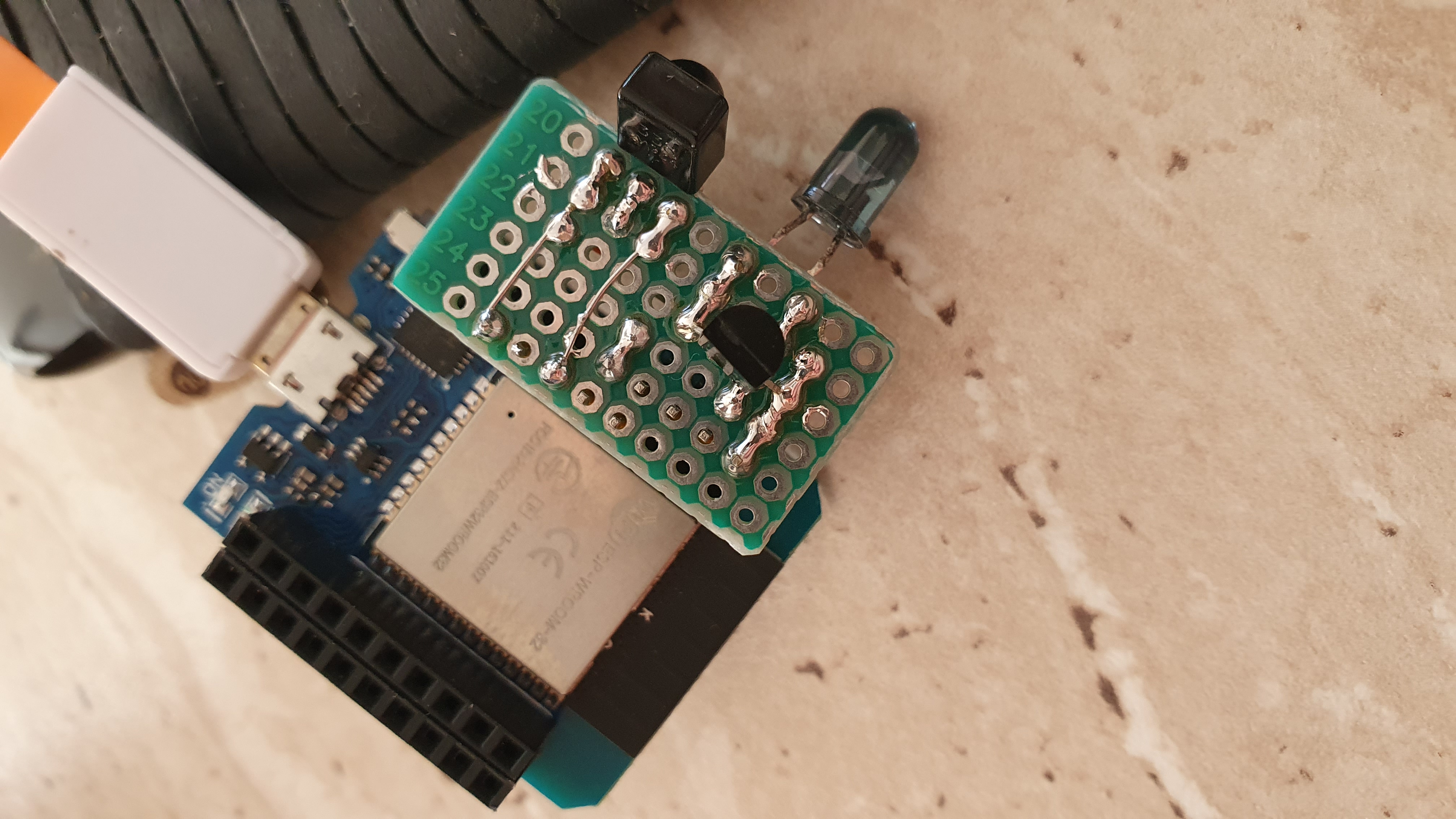

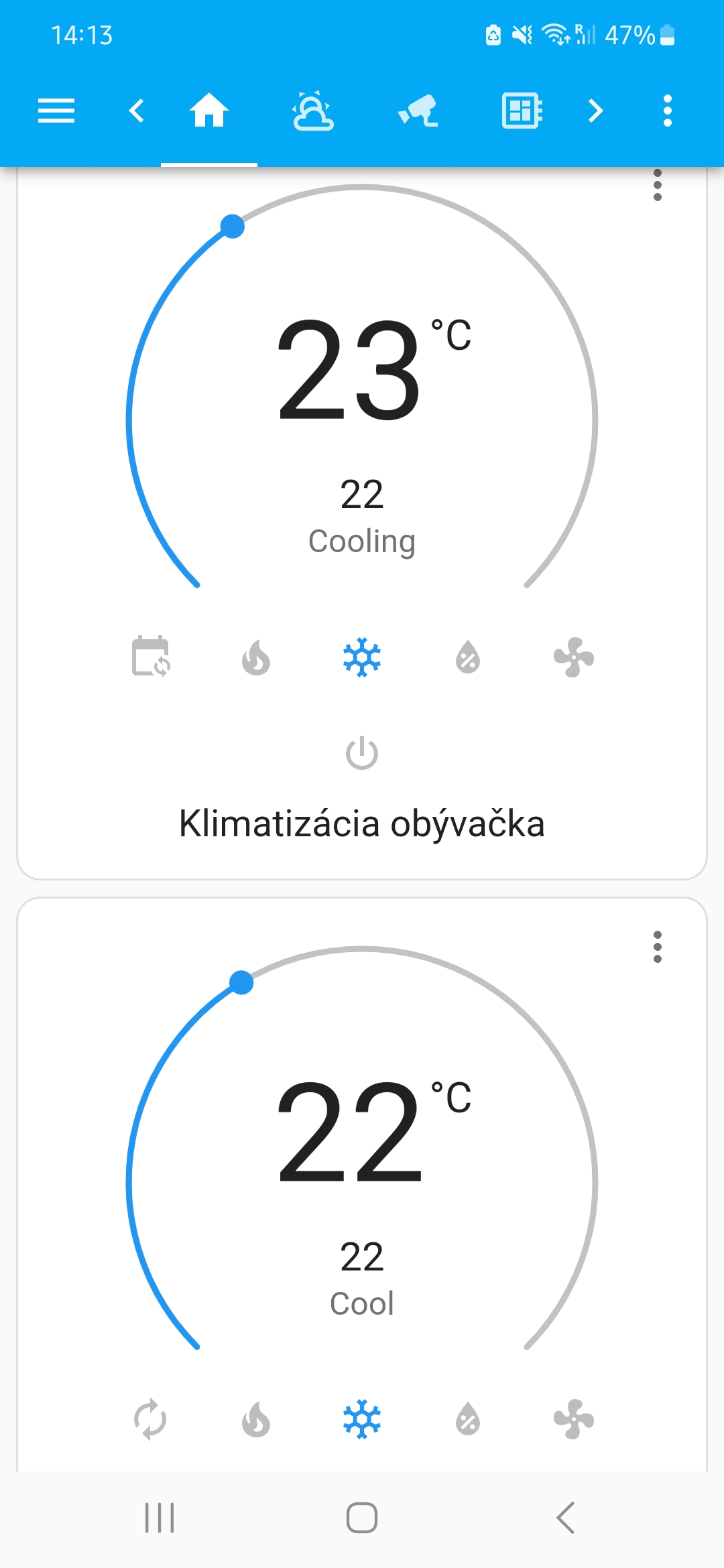

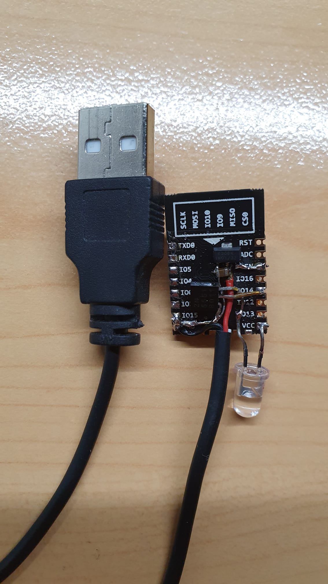

Takmer každá klíma čo má Ir ovládanie sa dá ovládať cez ESP8266/ESP32 a firmware ESPhome alebo Tasmota. A to potom buď ako externé zariadenie ktoré ma"výhľad" na vnútornú jednotku, alebo sa to dokonca dá zapojiť priamo dovnútra, paralelne k Ir prijímaču. Linky môžem poslať neskôr, teraz som pri mori
Obe klímy mám pekné v HA, možnosť nastavenia režimu, teploty plus možnosť použitia ľubovoľného čidla na teplotu/vlhkosť ako zdroj riadenia termostatu.

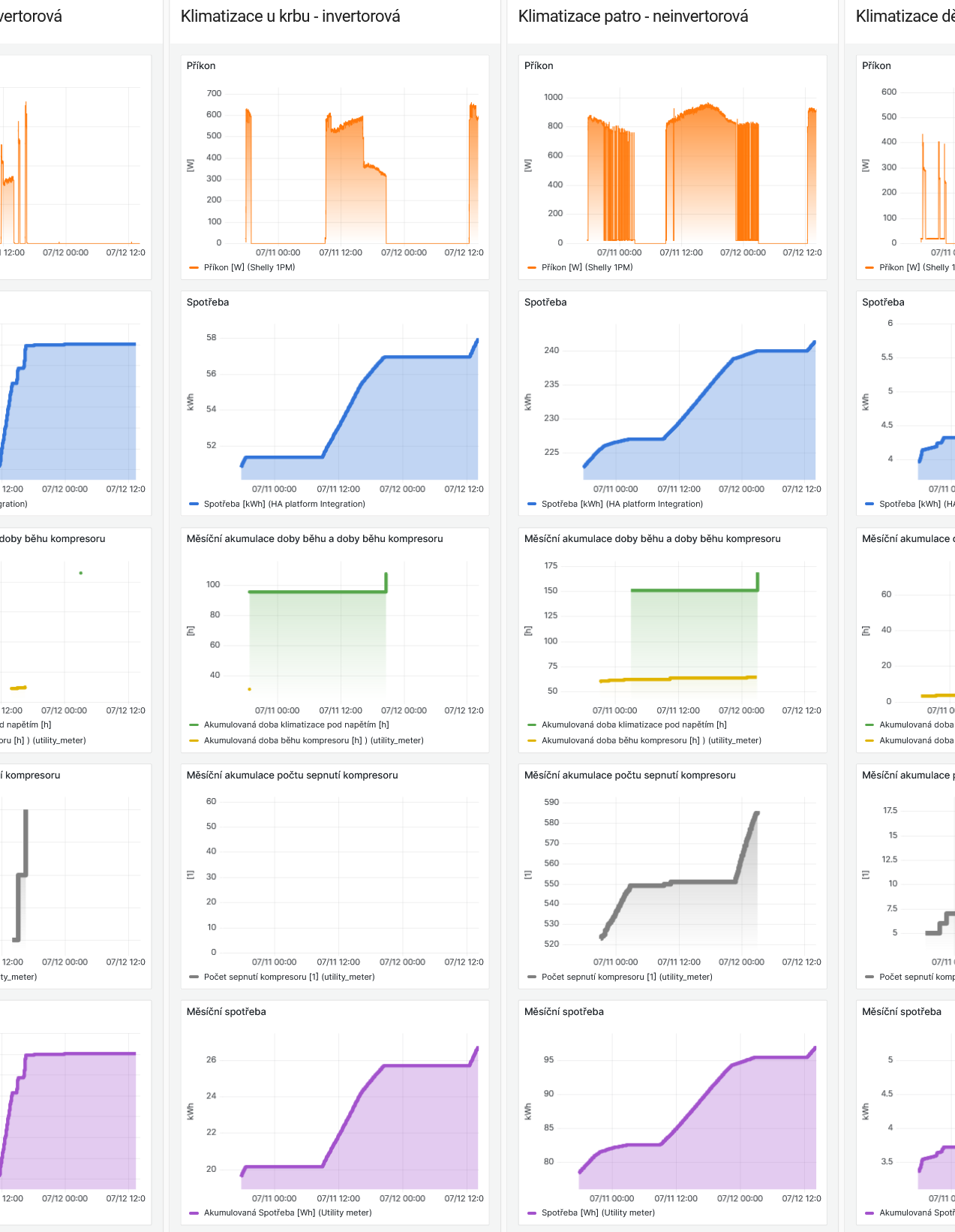

A ovládání? I když některé klimy co mám mají ovládání přes wifi, tak ho nepoužívám a vystačím se zapojením klimatizací přes "smart vypínač s měřením spotřeby - Shelly 1PM" - integrace do HA a řízení je ON/OFF. Je dostatek elektřiny? No tak pustím napájecí napětí ke klimatizacím a ty pokračují v činnosti, ve které byly před odpojením od napětí. Teplotu, ventilátor a podobně si musí upravit osazenstvo místnosti samo. A instalace? Žádné speciální nářadí není potřeba, vhodná je vakuová pumpa pro kontrolu těsnosti a vakuování trubek, i když u nich se dá vzduch vyhnat trochou chladiva z externí jednotky.

https://github.com/hristo-atanasov/Tasmota-IRHVAC
https://esphome.io/components/climate/climate_ir.html

Ak tam zapojíš aj ir prijímač, tak to bude v HA reflektovať aj zmenu stavu cez originál ovládanie
ja osobne to ale nepoužívam.
