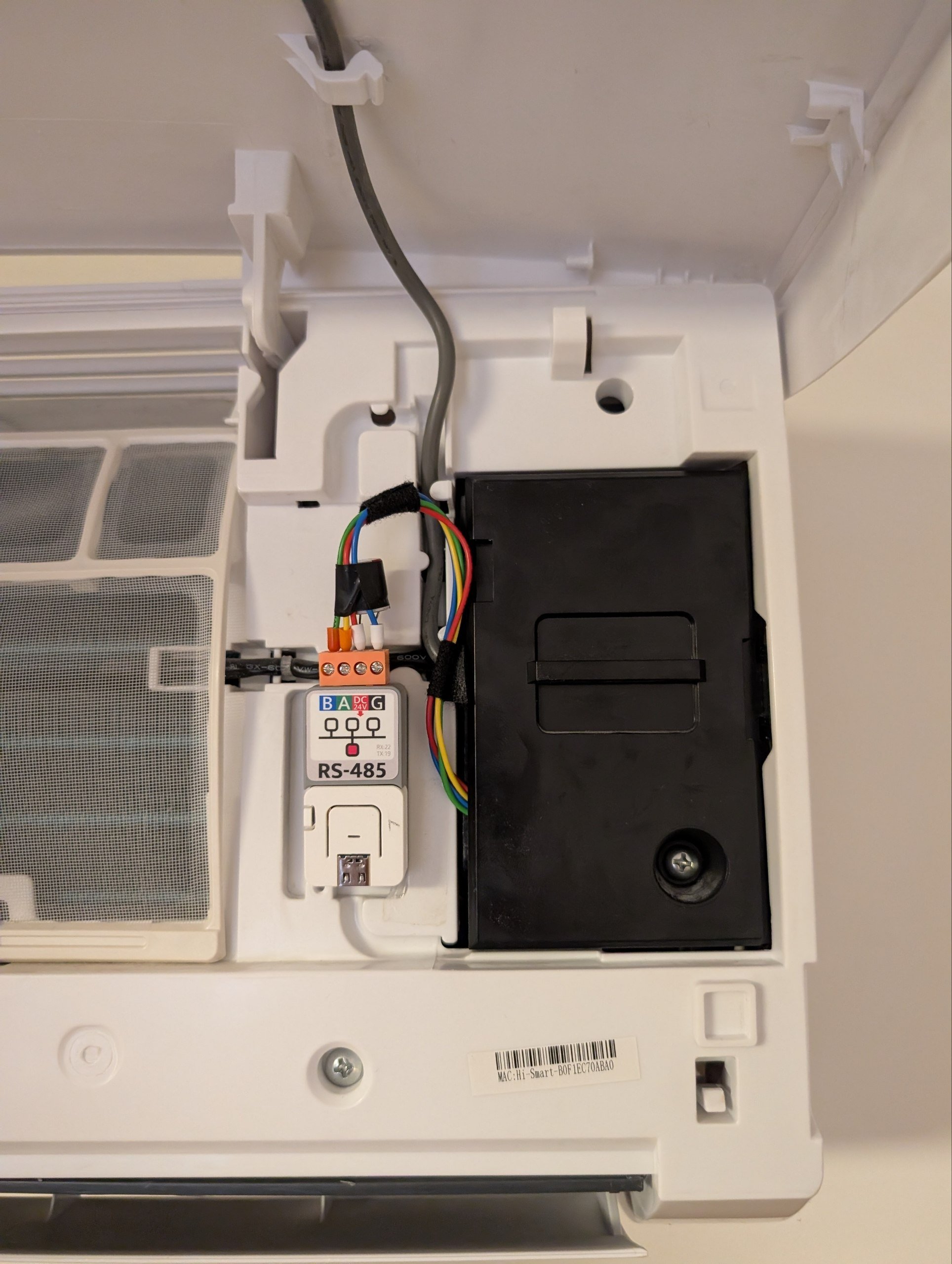

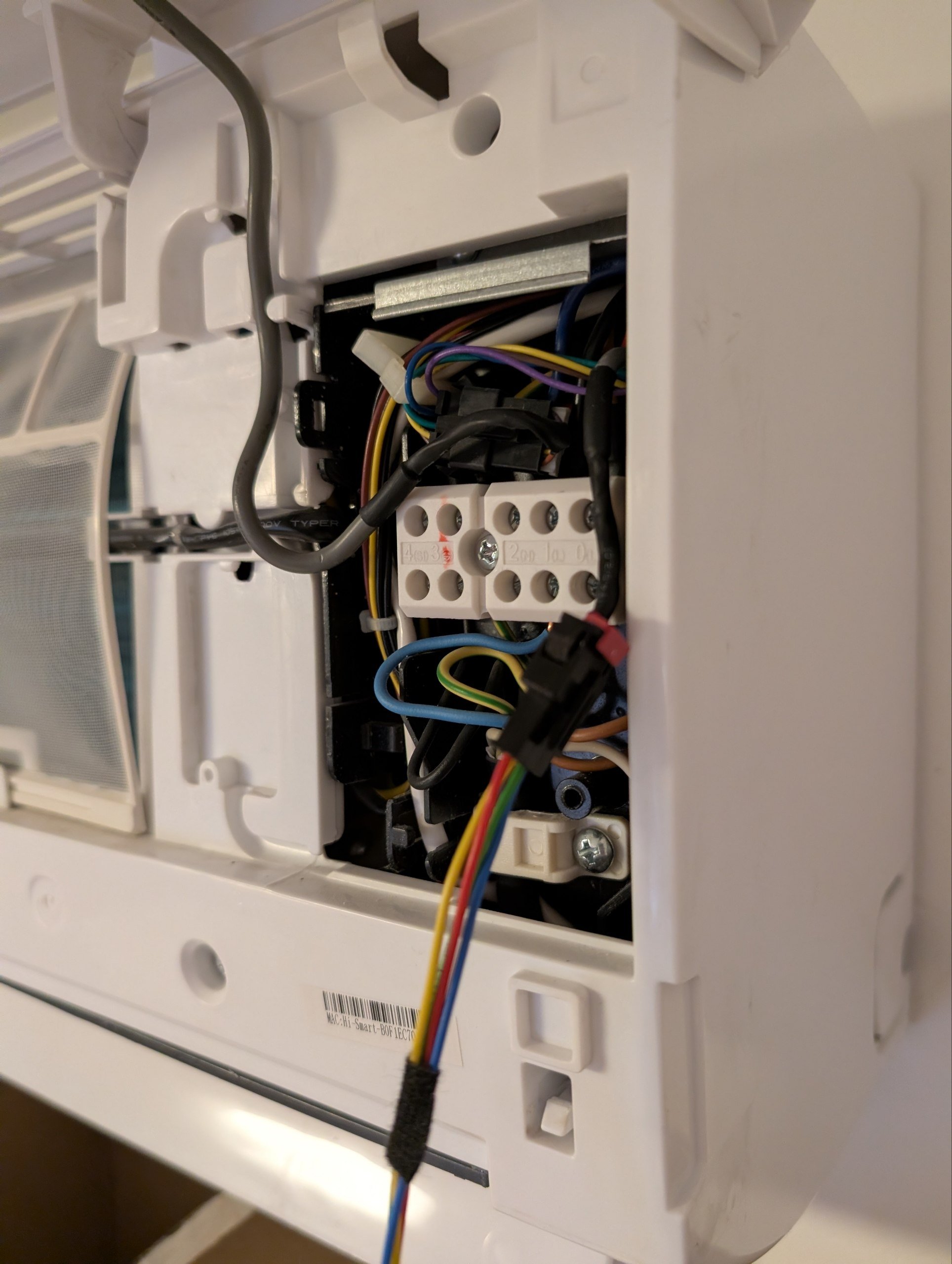

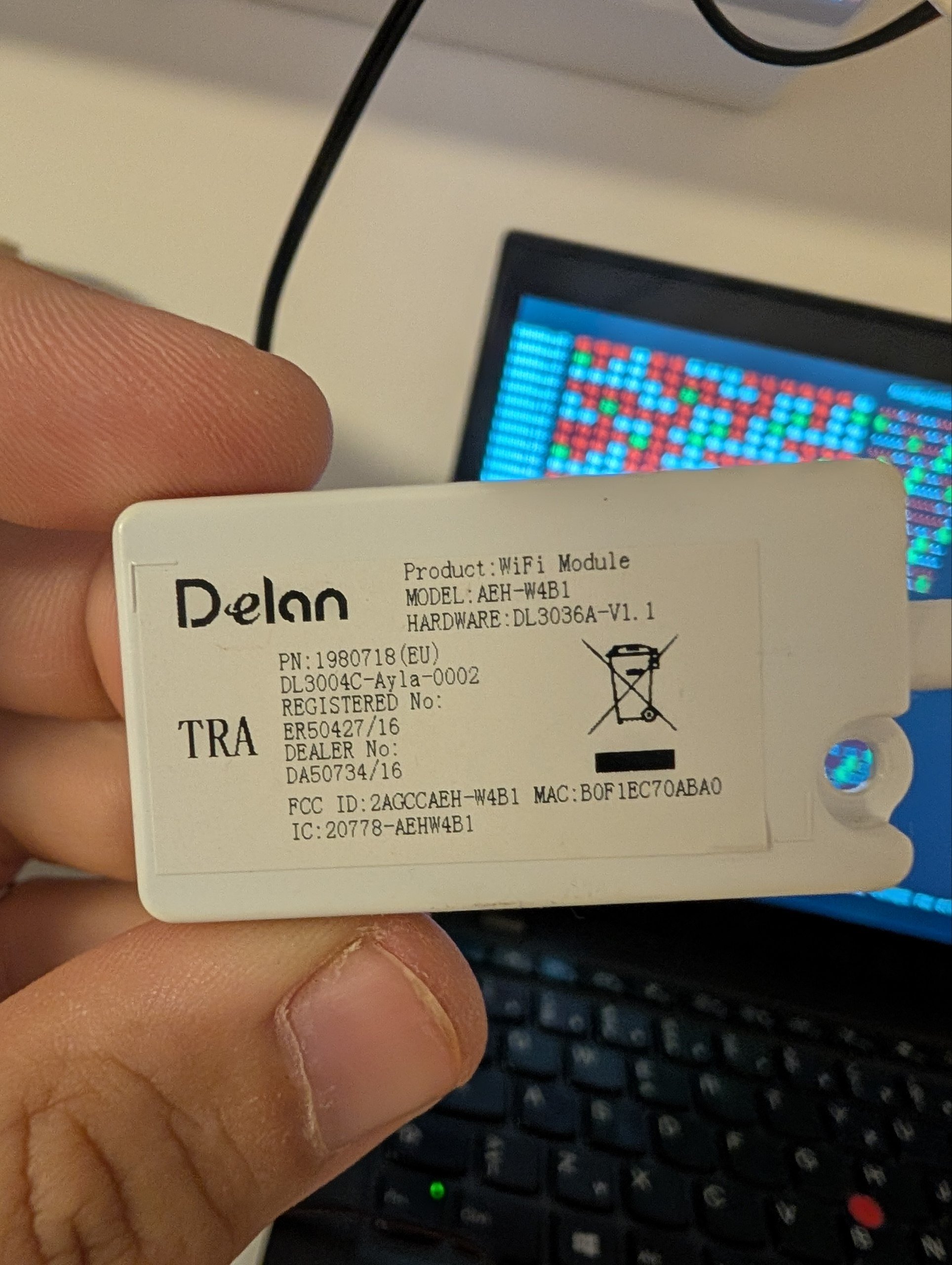

Tak jsem se hecnul a konecne vyrezal to priserny wifi co funguje jen s cloudem. Mam Acond klimatizaci a je v tom wifi AEH-W4B1

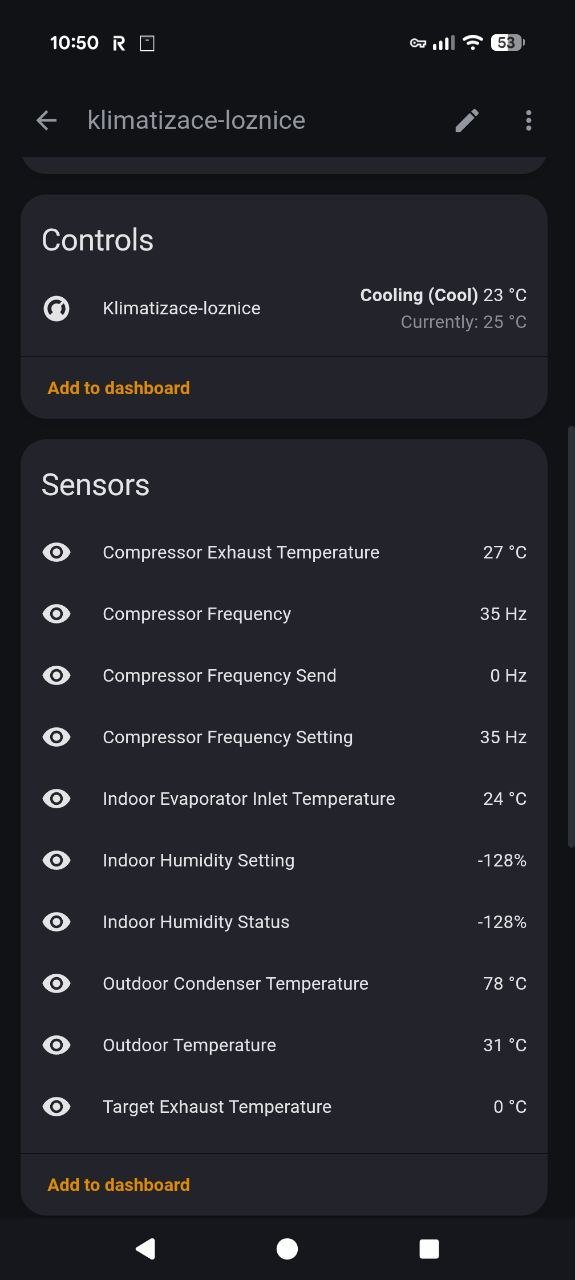

Existuje projekt, ktery vypadal slibne: https://github.com/akrabi/hisense_ac_esphome

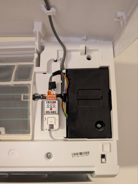

Tak jsem zkusil takove demo a funguje to naramne. Jako finalni reseni jsme pak pouzil desky od m5stack
https://botland.cz/atom-serie/22676-ato ... 74055.html
https://botland.cz/atom-serie/23750-ato ... 74710.html
Je to cele velke vicemene jak puvodni wifi modul. Koentkory jsem koupil na allegru. Napajene z puvodniho konektoru, kde je teda jen 5V ale na to esp to staci. Pridal jsme radsi kondenzator.
A protoze to funguje moc pekne a zjistil jsem, ze pujde i zhasinat display a ten clovek to v kodu nema, dodelal jsem to tam se smudlou
https://github.com/akrabi/hisense_ac_esphome/pulls
