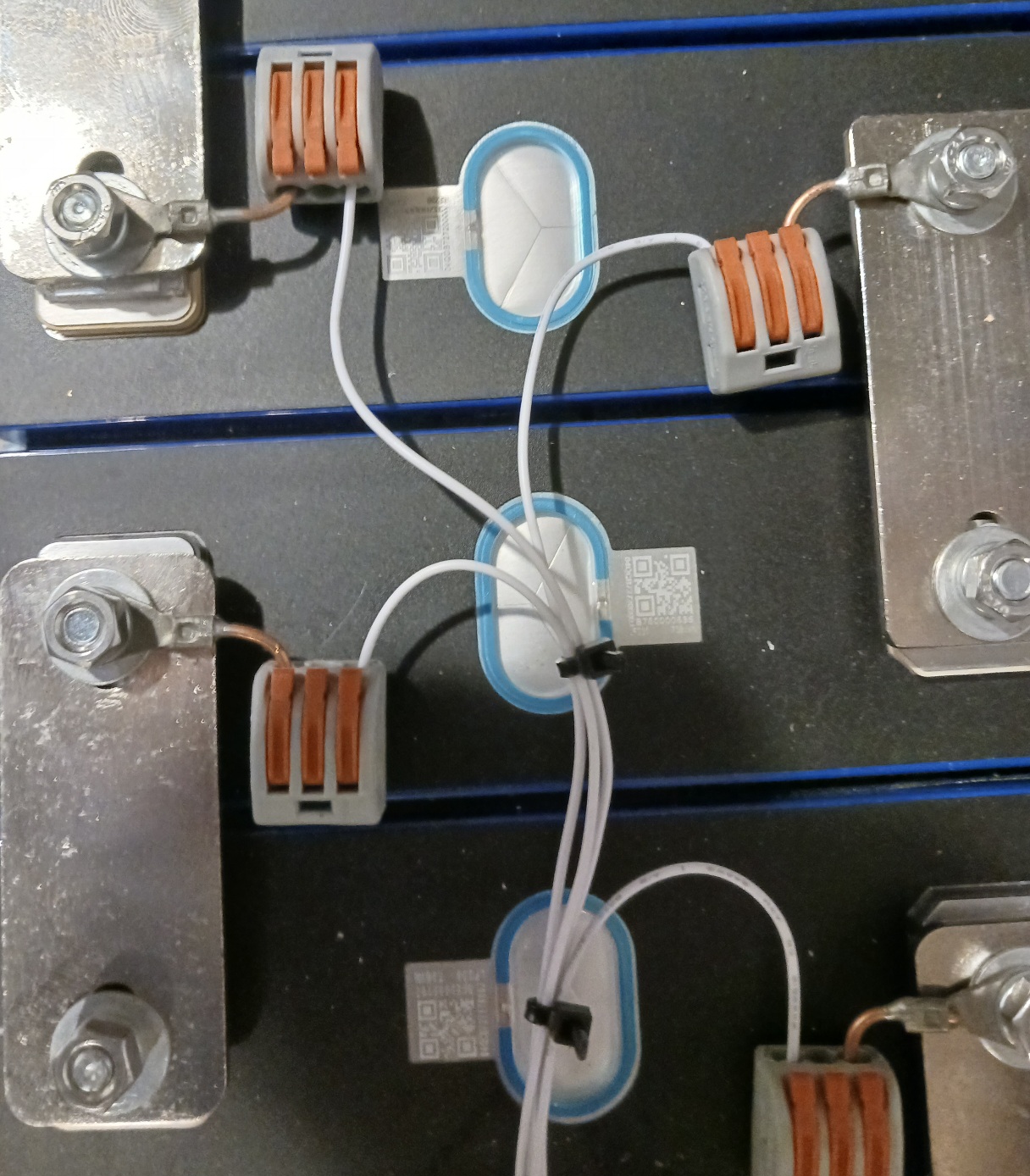

Re: Jaká a kde koupit kabelová oka M6 k balančním vodičům
Moje řešení pro inspiraci. Přijde tam připojit ještě externí balancér .

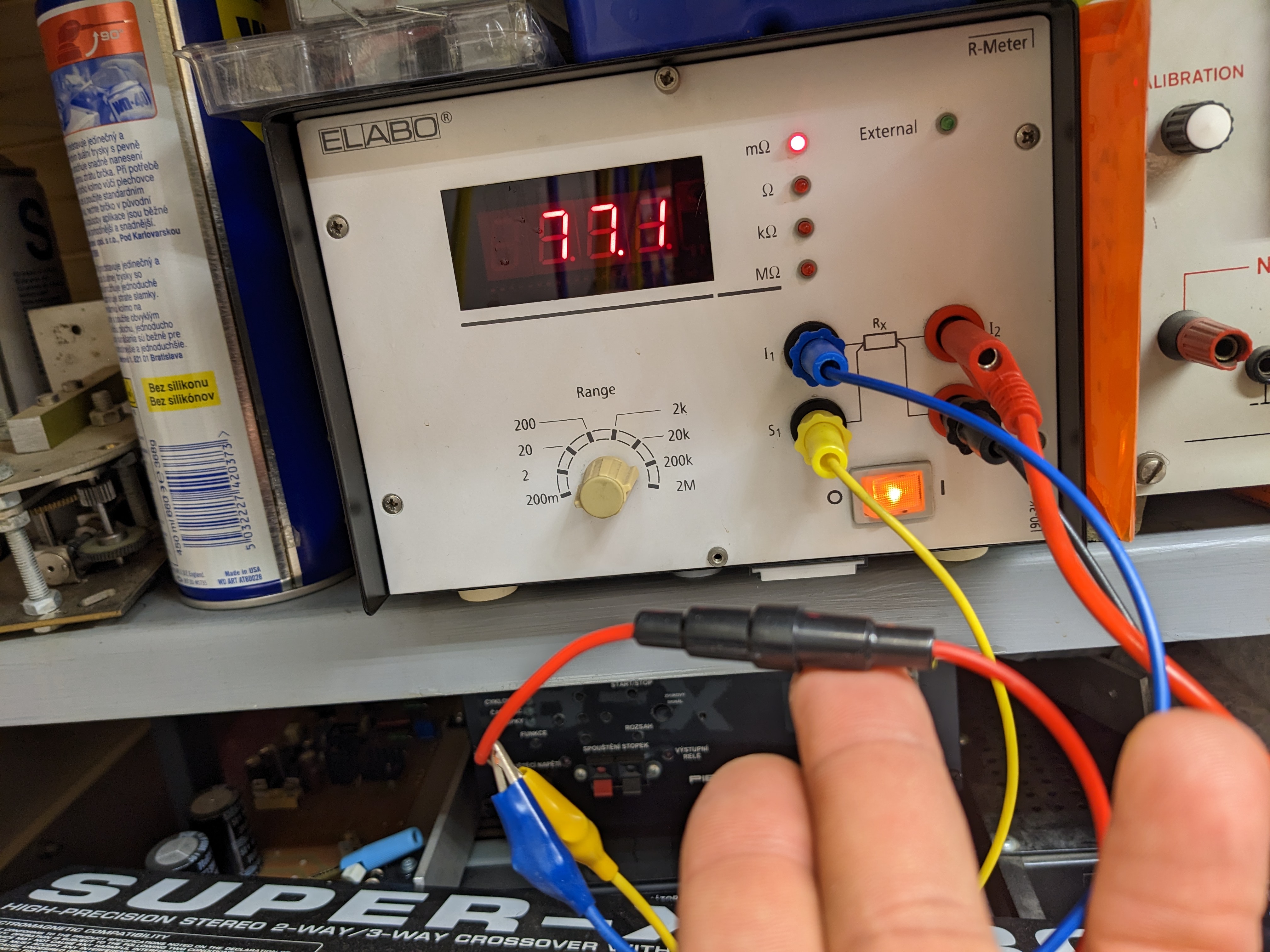

Teď jsem změřil pojistkové pouzdro z Hadexu s pojistkou 3,15A, 4 vodičová metoda, měřící proud myslím 100mA a má 77mOhm. Předpokládám, že BMS měří když zrovna neteče balanční proud, tak bych se nějakého úbytku napětí příliš neobával.kyocera píše:Pojistky 5x 20 co doporučuje někdo další jsou nevhodné. Mají velký úbytek napětí. Jedině pojistky automobilové,
nebo žádné a slabý balanční vodič je sám osobě určitá pojistka.

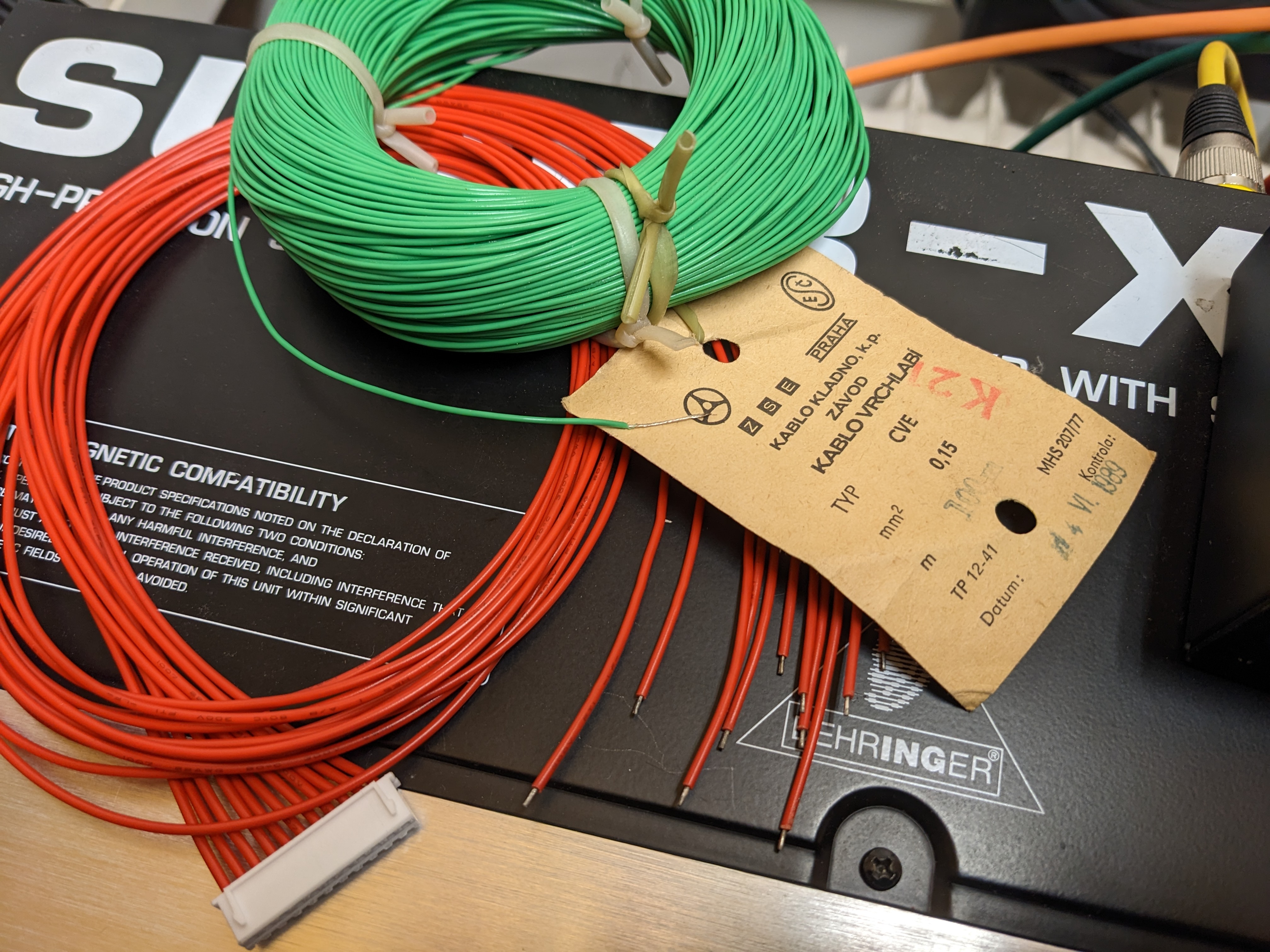

Snažím se používat tenký dráty se silikonovovu nebo teflonovou izolací. Udělal jsem test, když se prořízne silikon na 0.25mm2 drátku, tak jeden LGHE2 to přetavil cca za10s (6cm drátu do zkratu na tu baterku) s tím, že silikon zůstal víceméně na svým místě, krom místa přetavení, tam se rozsypal na bílej prášek... Teflonová izolsace se zase neprořízne tak snadno...
Myslíš, že lepší než pojistky bude ustřihnout balanční vodiče cca 5cm od konektoru a napájet teflon (mám CVE 0,15mm2) ? Články baterky mám v jedné řadě, BMS bude na konci, kablíky budou stejně krátké, tak je budu muset prodloužit. Dávat všechny vodiče stejně dlouhé, nebo různé délky, abych je nemusel smotávat? Po celé délce baterky mezi póly chci dát bílou lištu a do ní kabely uložit. Silovina půjde jinou trasou po stojanu.
