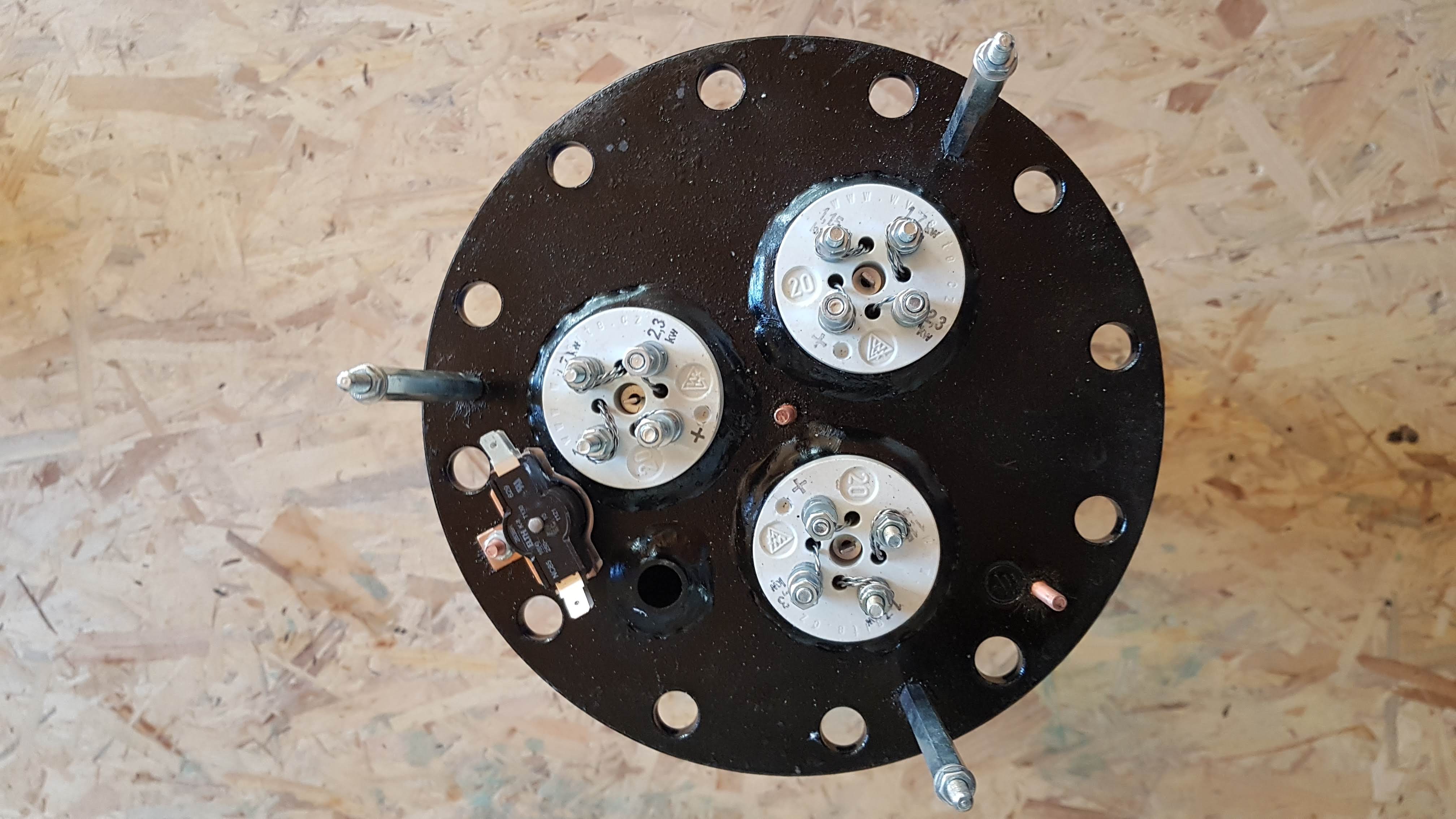

Mě to přijde jako klasická Dražická příruba. Ta hodně šroubu má.
A ty tělesa jsou tam 3 na sucho a jedno na mokro. Nebo se pletu?
Jak vypadá těleso na DC, nevím. Nesetkal jsem se s ním, ale řekl bych že to co je na foto bude na AC.

Jasně, že je to příruba z Dražic.
To ale neřešíme. Požádal jsem JirkuE aby udělal fotky zevnitř té krabice přepínání s výstupem DC napětí pro spirály co má doma.
Fotka je víc jako hodně slov.

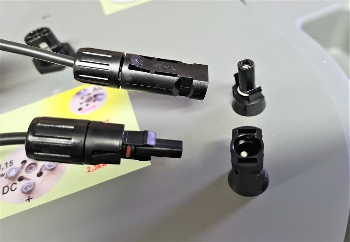

Logitex nepotřebuje spousty drátů, jen dva na pirálu (používají MC-4) a jeden ovládací kabel - pro ovládání + termostat a kontrolky (1-3Watt) navíc je není potřeba nikam šroubovat, stačí ,,zacvaknout"

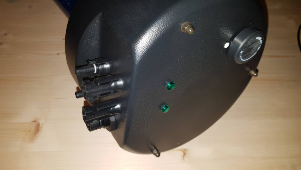

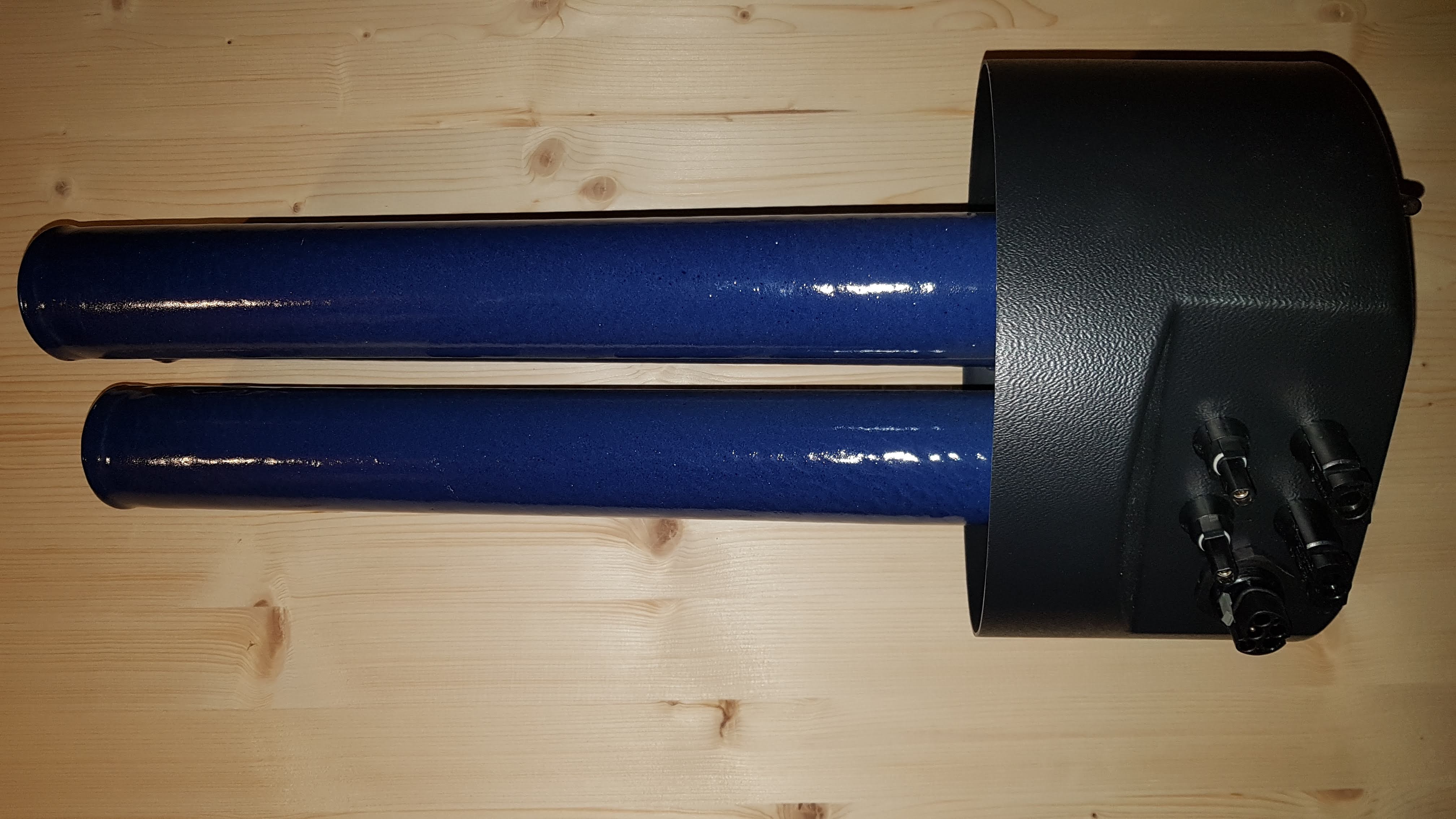

Jsou to tři suchá tělesa 2,3kW a ano je to klasická TPK Dražice, která je přestavěná se souhlasem na DC-verzi Logitexlzahradil píše:Mě to přijde jako klasická Dražická příruba. Ta hodně šroubu má.
Na foto je verze DC 6,9kW ( 3x 2,3kW)
Liší se nepatrně jen na krytu. Uvnitř je to podobné jako AC.

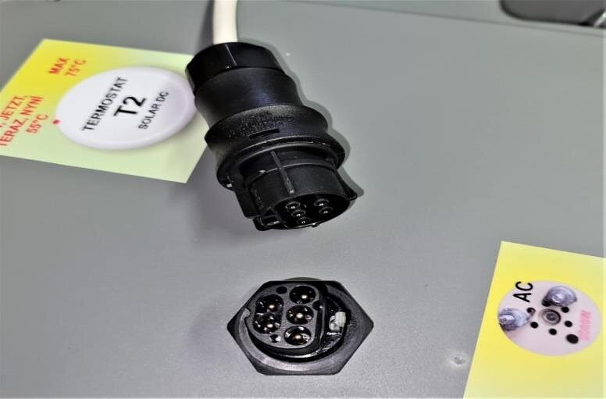

Má jako všechna zařízení Logitex jeden 5-pin konektor pro ovládání a kontrolky, a MC4 pro připojení fotovoltaiky na jednu / dvě / tři spirály, podle výkonu TPK.

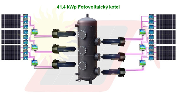

Takhle vypadá schema pro ohřev vody v domě s více byty s více TPK-6,9kW - s nádrží Dražice na zakázku s více přírubama

Nejen velikostí a roztečí ale i počtem pouzder pro suché keramické spirály.
Bojlery mají své a akumulační nádrže a stacionární zásobníky mají své přírubové topné tělesa.
A pak se ještě liší výkon keramických suchých těles, ale věřte, že každé suché keramické těleso je v takovém nebo podobném přírubovém smaltovaném pouzdru a to je v každém bojleru a tímto způsobem se i opravuje, vyměňuje, nebo a hlavně čistí.....
