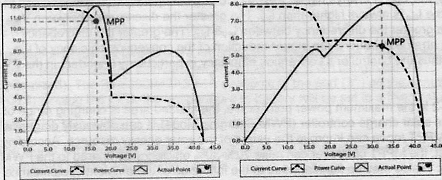

S tymto problemom som sa stretol aj ja. Taktiez pomohol restart regulatora... Je to dobry regulator za tie peniaze, ale ma svoje muchy, obcas sa proste sekne, preto som presiel na nieco lepsie. Niekde tuto na fore som uz o tom aj pisal.
Re: EPsolar 100VDC/ 20A série A
Epsolary rady RN sa správali podobne, keď po nabití a dvoch hodinách v absorpcii kleslo napätie na cca 13,8 V ( 27,6 V ) do floatu a po pripojení záťaže v tomto režime regulátor už "nepridal" prúd z panelov. Regulátor driemal, až kým napätie nekleslo veľmi zhruba na 13,2 V ( 26,4 V ) a až vtedy začal nabíjať naplno.
Aby sa regulátor dostal z tohoto režimu, boli dve možnosti :
1/ Krátko odpojiť panely, odpojiť a vzápätí hneď pripojiť batériu, potom pripojiť panely - v tomto poradí !!!!!!!!!!!!!!!!!!!!
2/ Zaťažiť batérie, až sa napätie zníži na hore uvedenú hodnotu.
Žiadna z týchto možností nie je pre systém výhodná.
( Tretia možnosť, ktorú používam ja a pripúšťam, že nemá snáď ani jedného priaznivca na fóre, je riadenou záťažou nepripustiť , aby regulátor zvýšil napätie nad hodnotu float a "dovoliť" mu to až navečer 1 - 2 hodiny pred súmrakom ( presnejšie v čase, keď je ešte schopný vzhľadom na daný osvit udržať napätie absorpcie ).)
Vy máte regulátor Epever, čo je nasledovník Epsolarov. Ja práve skúšam najsilnejšiu 40 A verziu pri 24 V a prekvapuje ma, že pri slabších osvitoch padá napätie dvoch panelov až na 29 V. Porovnaním s iným párom ( 2 panely/iný regulátor ) je však prúd do regulátora prakticky rovnaký. V niečom sa teda Epever voči Epsolaru líši, a to zjavne algoritmom vyhľadávajúcim mpp. Je to naznačené aj v manuáli, kde publikujú krivku dosť netradičných tvarov, akoby demonštrovali, že terajší algoritmus má širší rozsah pracovných napätí až po Ubat + 1,5 V ( zmerané u mňa ). Tu je obrázok : Neskúmal som ešte prechod fázami nabíjania u Epever, mohol by som len navrhnúť:
1/ Využite aplikáciu na nastavenie regulátora a zistite, čo sa dá ovplyvniť , predovšetkým napätia absorpcie a floatu predpísané pre Vaše gelovky.
2/ Teplotný senzor bezpodmienečne pripojte !
3/ V žiadnom prípade nechoďte s vybitím batérií pod 12,4 V - ináč odpíšete batérie veľmi skoro !
Vlastne je ešte jedna bezbolestná možnosť, ako Epsolar ( neviem, či aj nové Epever ) prebudiť. Prenastavením na batérie "flood" a nastavením teplotnej korekcie na 00. Zelená led prestane blikať a vrátime nastavenia na pôvodné hodnoty. Komu sa chce ..................

A co to udělat jinak.
Změnou odporu teplotní kompenzace nastavit regulátoru podmínky, za kterých obnoví nabíjení ikdyž se napětí nezmění.
Změnit hodnotu odporu na svorkách teplotní kompenzace z hodnoty 13,8 na 13,2 což je při teplotní kompenzaci 0,005V/čl/stupeň C hodnota odporu, která by odpovídala teplotě o 20C nižší.
Stačilo by krátce připojit paralelní odpor k termistoru.
To je dobré riešenie, podobné a s rovnakým účinkom, ako preset hodnoty teplotnej kompenzácie. A tiež rýchlejšie.
