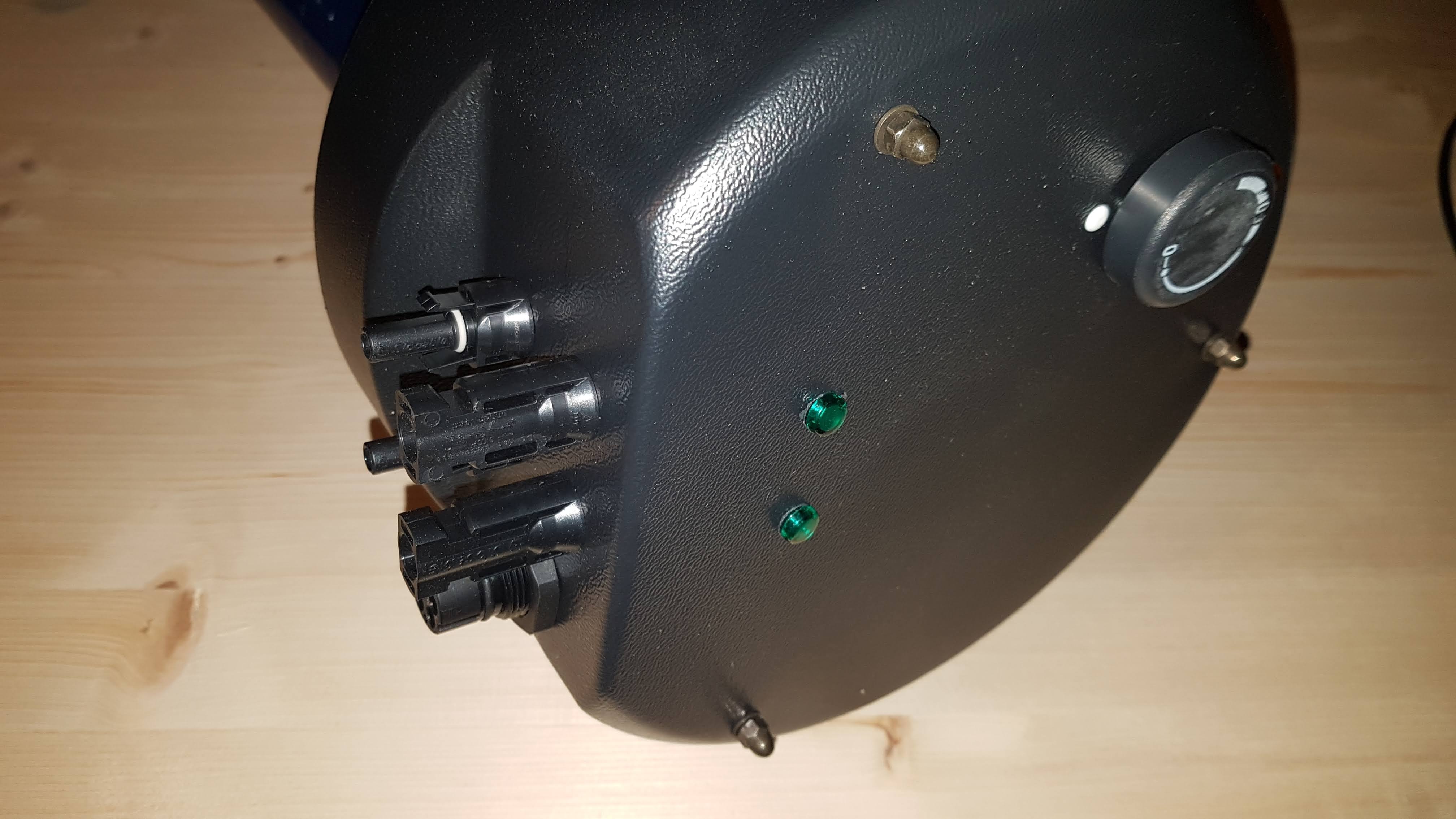

No máte to doma, tak zkuste odšroubovat víko a udělat pár fotek co je uvnitř krabice ovládání s výstupem DC .
Fotky jsou lepší jak hodně řečí.

To ale neřešíme. Požádal jsem JirkuE aby udělal fotky zevnitř té krabice přepínání s výstupem DC napětí pro spirály co má doma.
Fotka je víc jako hodně slov.

Jsou to tři suchá tělesa 2,3kW a ano je to klasická TPK Dražice, která je přestavěná se souhlasem na DC-verzi Logitexlzahradil píše:Mě to přijde jako klasická Dražická příruba. Ta hodně šroubu má.
A ty tělesa jsou tam 3 na sucho a jedno na mokro. Nebo se pletu?
Jak vypadá těleso na DC, nevím. Nesetkal jsem se s ním, ale řekl bych že to co je na foto bude na AC.
Na foto je verze DC 6,9kW ( 3x 2,3kW)
Liší se nepatrně jen na krytu. Uvnitř je to podobné jako AC.
Má jako všechna zařízení Logitex jeden 5-pin konektor pro ovládání a kontrolky, a MC4 pro připojení fotovoltaiky na jednu / dvě / tři spirály, podle výkonu TPK.

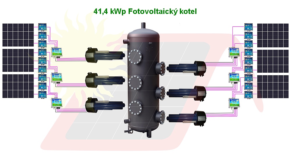

Takhle vypadá schema pro ohřev vody v domě s více byty s více TPK-6,9kW - s nádrží Dražice na zakázku s více přírubama

Ano shořely - v žádném případě to nelze připojit přímo a ano, samozřejmě to tak je, přímé využití DC je výhodnější z mnoha důvodů.
Konečně někdo
Suchá keramická tělesa tak umožňují vytvořit odpor přesně na míru požadavku, lze říct.
Mokrá jsou pevně daná, nejde zkrátit nebo protáhnout odporový drát.
Jak už jsem psal, to řešení je zatím jediné svého druhu, je patentované, navíc ho prodávám / montuji.
Kdybych Vám prozradil jak je vyřešený ten termostat, řekl bych prakticky vše...
Nemůžu, je mě líto.
