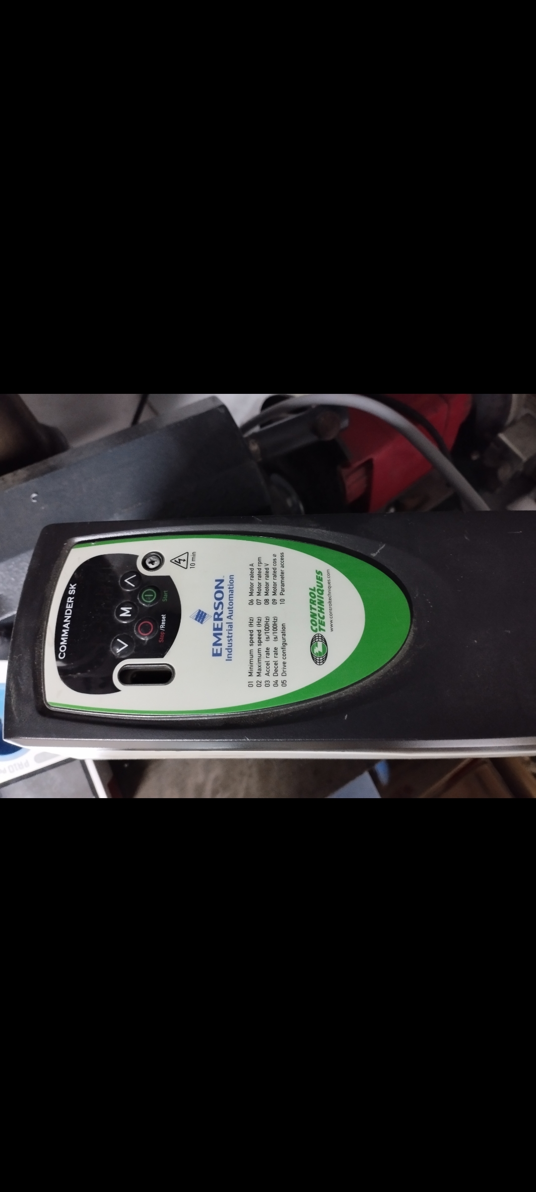

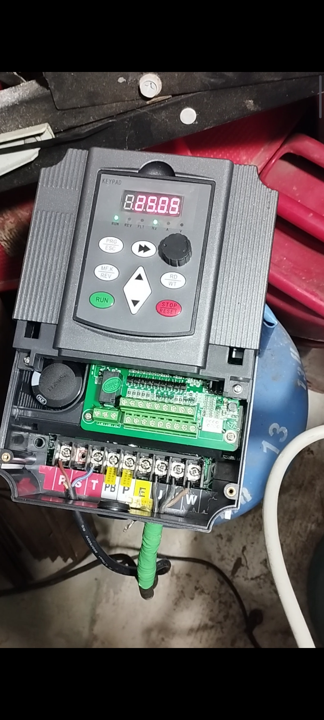

Na 3kW stipacke mi fungije frekvencak 3x400 a na stojanovu vrtacku a michacku mam frekvencak 3x230TomCat píše:Zdravím
Mám 1f solar ostrovní elektrarnu. Potřebuji sem tam napajet i 3f elektromotry. Je jich celkem 10 s malým výkonem. Někde není štítek. (pohon vrat, štípacka , vrtacka atd)
Neexistuje měnič, který by dělal z 1x230 3x400?
