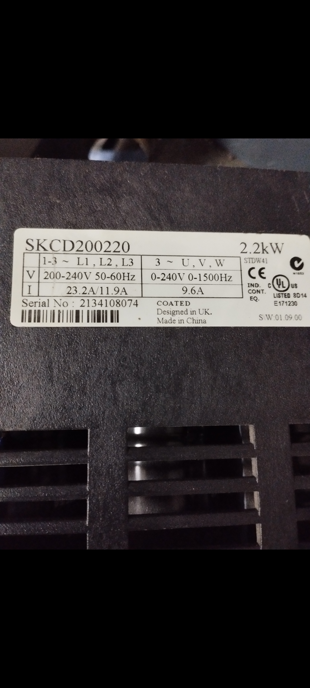

@Neo - Tento už doma mám (2,2kw) jako nouzovku (bohužel to posílají bez anglického manuálu).
