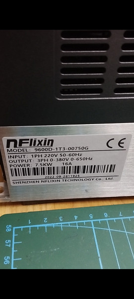

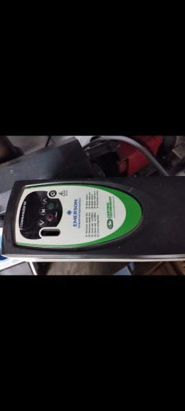

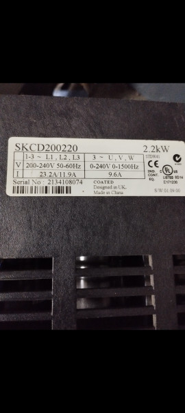

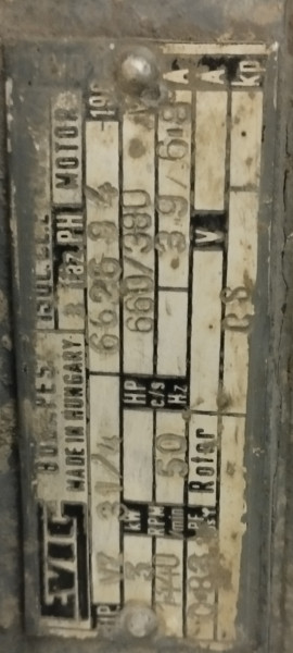

Na 3kW stipacke mi fungije frekvencak 3x400 a na stojanovu vrtacku a michacku mam frekvencak 3x230
