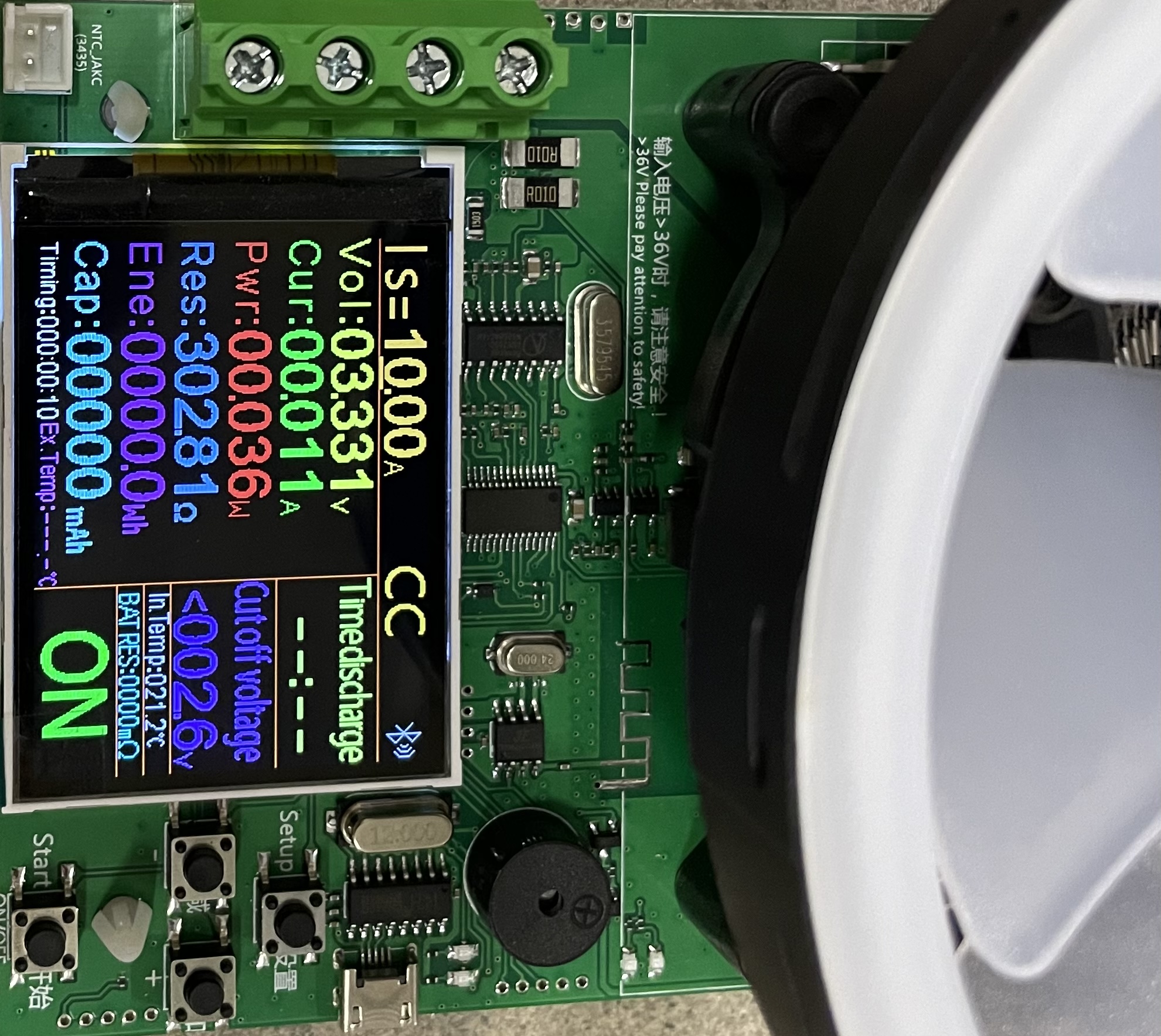

Zdravim pujcil jsem znamemu na zmereni baterky 60V v elektrokolobezce Atorch dl24 ale jak zkousel postupne zvysovat proud objevila se hlaska pretize 185W a od te doby zatez nefunguje. Pripojil sem ji doma na clanek LiFePO4 a nastavil vybijeci proud 10A a po zapnuti to ukazuje aktualni proud 0A. Je mozne ze jak to vyplo pod zatezi MOSFET na pretizeni tak odesel? Nesetkal se s tim nekdo? Diky

Já mám verzi 180W. Nastavil proud 2,5A a pak zvedl na 2,8A. Pak hlaska a konec. Otazka jestli to odnesl jen mosfet. Když teď zapnu zátěž ukazuje 0A a neroztočí se ani ventilátor.

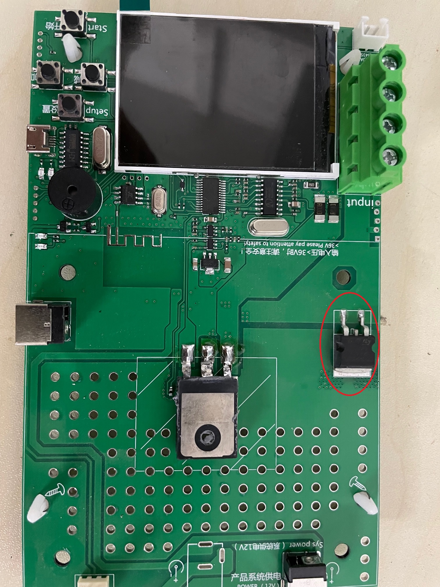

Tak jsem to znovu připojil a tentokrát po připojení k aku se hned začal točit ventilátor a aniž bych zmáčkl tlačítko ON vyletěl aktuální proud na 25A a svítilo na display ON tak jsem to hned odpojil. Trochu bylo cítit spálené

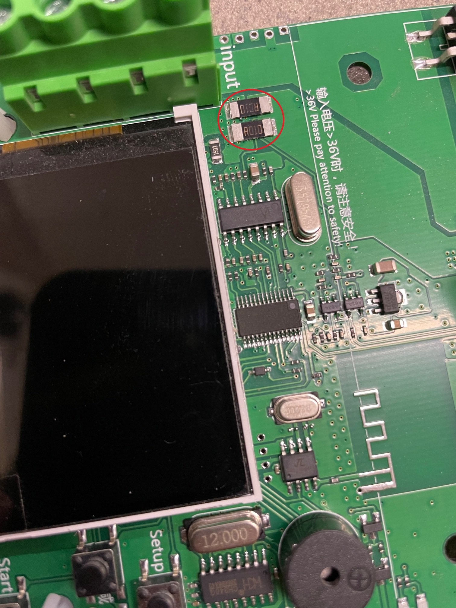

Jinak odpor je 188ohm. MOSFET je IRFP264N. Měřil jsem ještě diodu STPS41H100CG ta propouští normálně jedním směrem. Pak jsou vidět dva odpory R010 že dostali trošku záhul od proudu. Zkusím objednat FET a odpory a uvidím jinak to poletí do koše

Odpory dle barvy budou v pohodě. Vypadá to na upečený FET. Je nutno proměřit. Není vyloučeno, že mohlo jít přes FET ještě něco do buzení.
Klidně tam jde dát nějaký podobný FET. Tady to nebude kritické. Dle napětí na jakém se to provozuje bych šel po těchto parametrech Uds 200V, Id >40A, Pd >350W. Určitě se dá pořídit do 100Kč.
