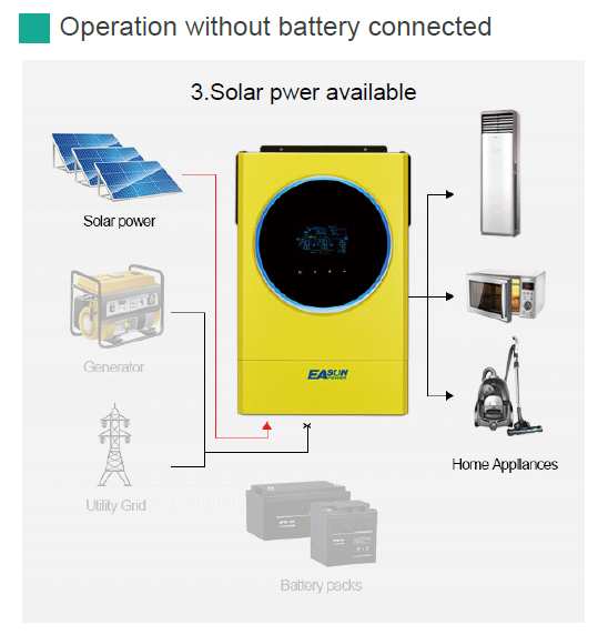

- berry
- Příspěvky: 101
- Registrován: ned dub 05, 2020 7:39 pm
- Lokalita: Olomouc
- Výkon panelů [Wp]: 5445
- Kapacita baterie [kWh]: 15,4
- Bydliště: Olomouc
Re: Problém s čínským měničem EASUN
Může to fungovat, přísahám, že v laboratorním předprodukčním zapojení jsem takto při modré obloze a plném slunci ohříval vodu v 2,5kW konvici z 3,7kWp stringu! Bez baterky a bez připojení na grid. Mám EASUN iGrid SV IV.Soban píše:Prostě bez baterky a bez sítě to nemůže fungovat! (Jenom s připojenýma panelama to nemůže fungovat, určitě v návodu není napsané že to takto funguje!)
9x JinKO 54HL4-(V) 415W, EASUN iGrid SV IV 5,6kW, LiFePO4 15,4 kWh, 6x Poly AS-EU-6P30-285Wp, GF-SUN-1000G2H, fangpusun MPPT 150/45, LiFePO4 sadomo z 32700 asi 78Ah/48V
- Příspěvky: 4736
- Reputace:316
A když panely nedají proud aby to běželo?
Fakt se to bude zapínat jak poběží mraky na obloze? To je cesta do pekel!
To asi nebude mít dlouhou životnost - skus si zapínat televizi co minutu.....
Ale ať si každý dělá co chce..........
Tak potom je to jednoduché - málo svítí a prostě panely to neutáhnou.
