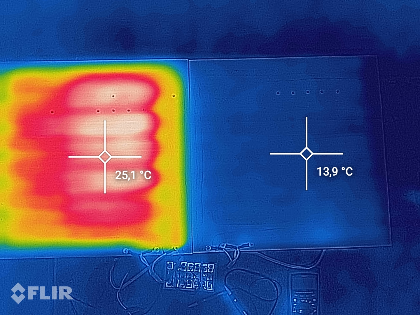

Já si vyfrézoval do dřevotřísky drážku, natáhnul nerez drátek cca. 0,3mm o délce 3m a tu drážku s drátkem zalil nivelační hmotou. Termokamera mi ukazuje povrchovou teplotu 25°C při okolní teplotě místnosti +14°C. nad touto deskou mám bateriové bloky, je tam cca 3cm mezera, takže vlažný vzduch proudí nahoru a články temperuju na 12°C. Spotřeba obou desek je celkem 27W@26V a zapíná se tak na 20minut a pak termostat čeká na pokles teploty 10°C a pak zase do 12°C.
Nízkopotecionální teplo (+25°C) má výhodu v tom, že se minimalizují tepelné ztráty a článkům to stačí, je to podobný princip jako podlahové vytápění. Termostat je z venkovní strany bloku, kde topná deska není (nejstudenější místo), takže články mají bezpečně o něco více. V místnosti kde mám baterii bývá lehce po nulou, takže mě to i s rezervou stačí. Počítal jsem si ztráty a mělo by to fungovat v uzavřené bedně nad +5°C při okolní teplotě -15°C. Cena drátku 100m za 100Kč, nivelačka mi zbyla a desku mám ze skříně na vyhození. K tomu jedna čokoláda a 3m trojlinky ze zrušené prodlužovačky. Práci si nepočítám, je to koníček
Jedu druhým rokem a termokamera na článcích ukazuje vyrovnanou teplotu všech článků mezi 11-12°C.
