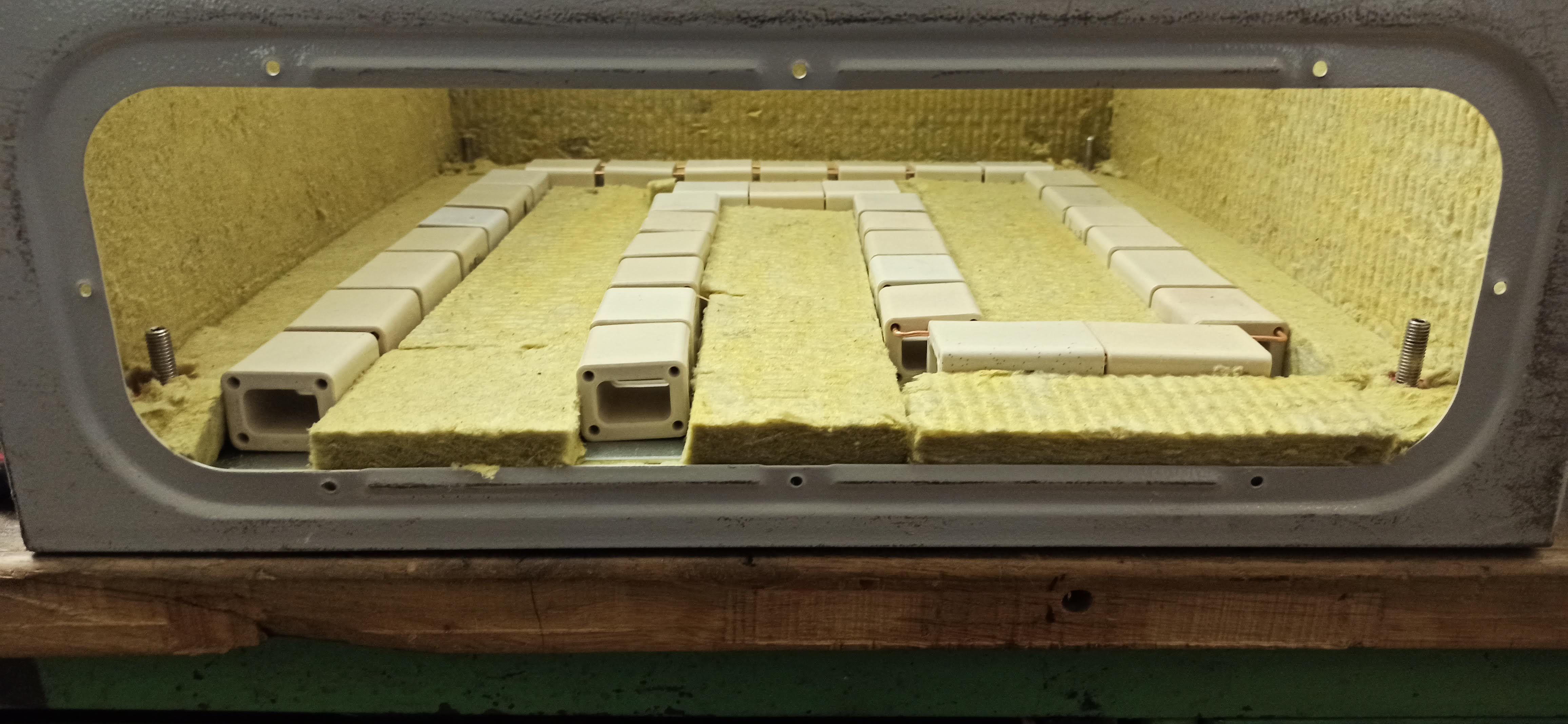

mmv
- Příspěvky: 225
- Reputace: 23
- Lokalita: východ Prahy
- Výkon panelů [Wp]: 13500
Re: Teplota LiFePo článků pro bezpečné nabíjení.
já mám li-ion takže (prý) trochu méně náročné na přesnost toho měření, takže termostat spíná v cca +2 až +5°C a má diferenci cca 2-4°C ale ono když to sepne, tak tím, jak tam mám nataženou spirálu cca 15W, tak to při klesající teplotě okolí nestihne cyklovat, jištěný to je skleněnou pojistkou 1A a vypnout se to dá obyčejným panelovým vypínačem, díky proudu 0,3A je diskuze o spínání DCV bezpředmětná
zatím jsem pod nulu ale ani k nule v packu (měřeno BMS) nešel, tak jsem jen vyzkoušel funkčnost, jestli to hřeje a jestli se ta teplota zvedne ... teplota se zvedne o cca 6°C což si myslím je dostatečné
spirála (15m kanthalu) byla zadarmo, a místo keramických hrníčků jsem použil vyřazené pojistky (nikdo jste je nechtěli, tak jsem je zmasakroval
) pojistková keramika je natolik pevná, že baterky leží svou vahou na nich
