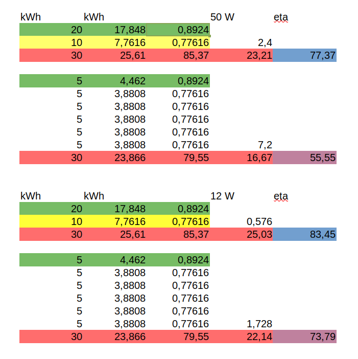

Ja som niekedy meral DC/AC a vyzeralo to celkovo na 87 - 91 %
u 12 - 24 - 48 V systemu, ale to som skoro vsetko spotreboval v dany den
a v zlych dnoch sa islo z AC.
Teraz som si to spocital takto:
Vyrobim 30 kWh DC, 20 spotrebujem priamo z MPPT ==> menic
10 ulozim to baterky a spotrebujem dalsi den.
Vychadza ucinnost 85.37 % ale ak este k tomu uvazujem
spotrebu menica 50 W tak je to 77.37 %.
Dalsi pripad, vyrobim 30 kWh, 5 kWh spotrebujem priamo
a 5 + 5 +5 + 5 +5 ulozim do baterky s potrebujem dalsie dni.
Potom je ucinnost 79.55 % bez uvazovania spotreby menica
a 55.55 % s uvahou, 50 W spotreby menica.
A to iste dolna tabulka, len som namiesto 50 W spotreby menica uvazoval 12 W
co ma moj Multiplus II.
Do vypoctov som nezaratal straty na DC kabelazi, isteni, shuntoch, AC isteni, kabelazi
ako aj spotrebu MPPTs, BMSs a dalsich veci na monitorovanie FVE:

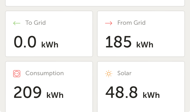

Ja mam na 3f Victronu za prosinec zatim toto. Jsou dny kdy by bylo lepsi fve vypnout a jet ze site

To mas pekny. U me se toho ztraci nejak moc. Ta ucinost neni ani 50% jestli pocitam dobrePavelR píše: sob pro 09, 2023 1:57 pmza prosinec včetně tuv a topení. Já spokojen.

tak jasne, jestli ti bezi 3 stridace jen tak na prazdno. Sklidil jsi 49 a do spotreby doslo 24 (209-185). Pokud se tem cislum da verit. Jestli to je za devet dni tak je to 110W stale spotreby. Pravdepodobne protopene ve stridacich. Porad ses ale v plusuKarlik73 píše: sob pro 09, 2023 2:09 pmTo mas pekny. U me se toho ztraci nejak moc. Ta ucinost neni ani 50% jestli pocitam dobrePavelR píše: sob pro 09, 2023 1:57 pmza prosinec včetně tuv a topení. Já spokojen.
