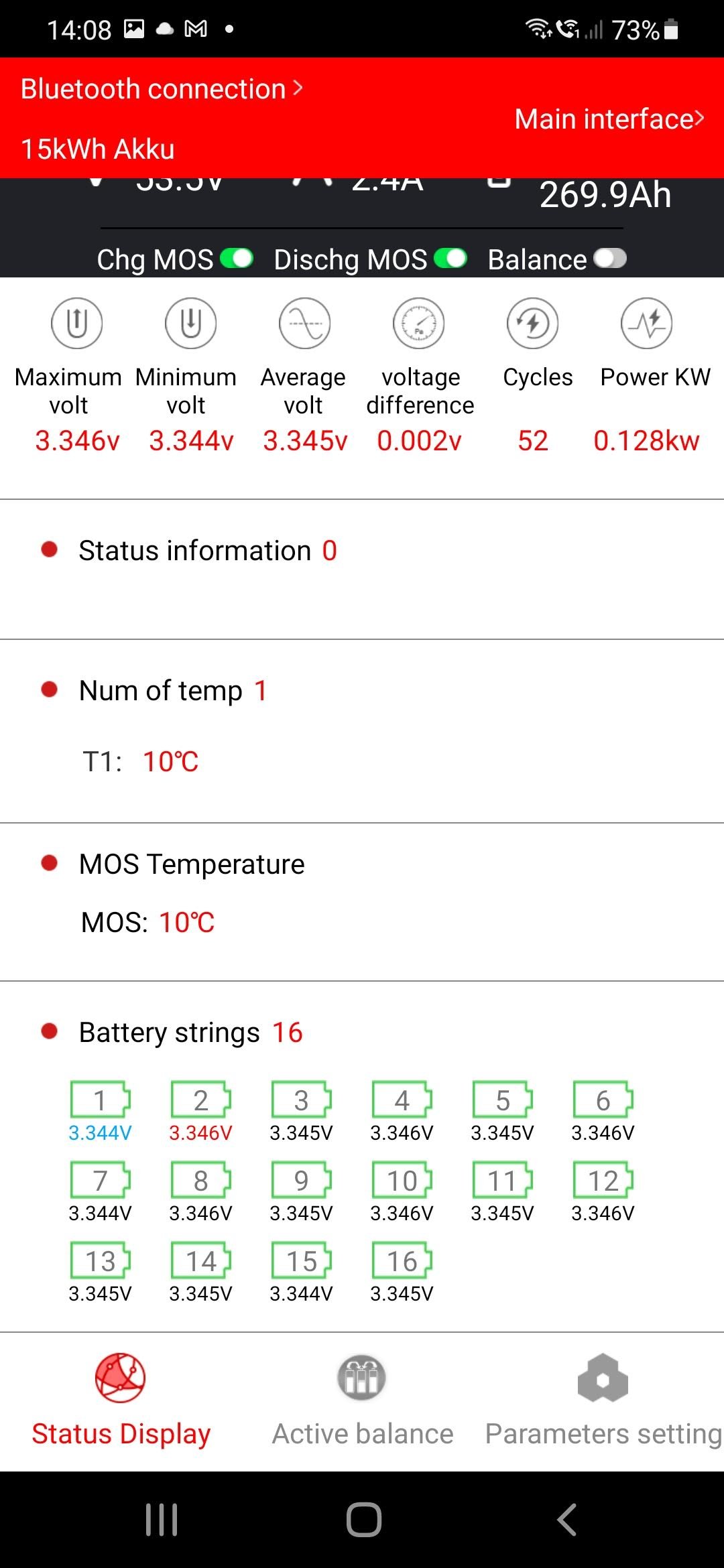

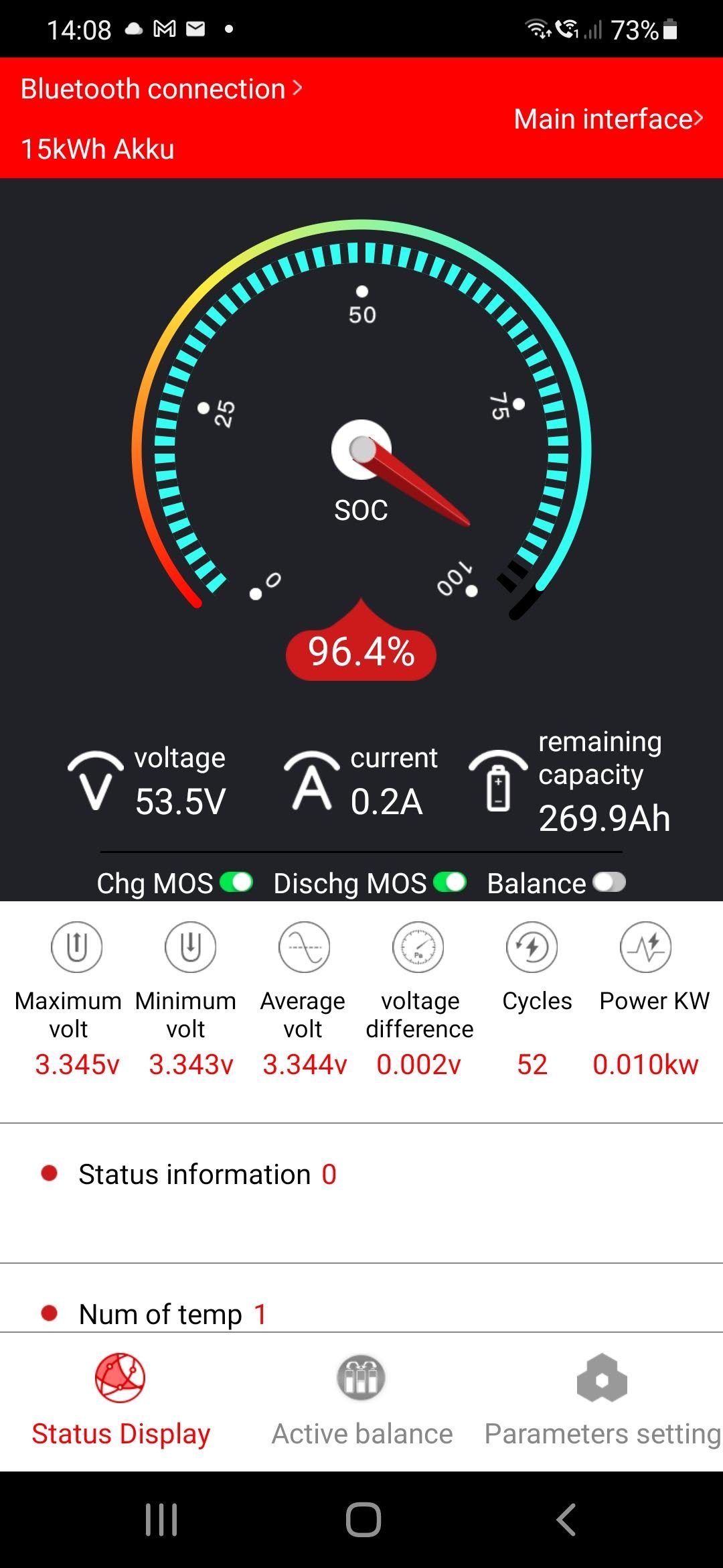

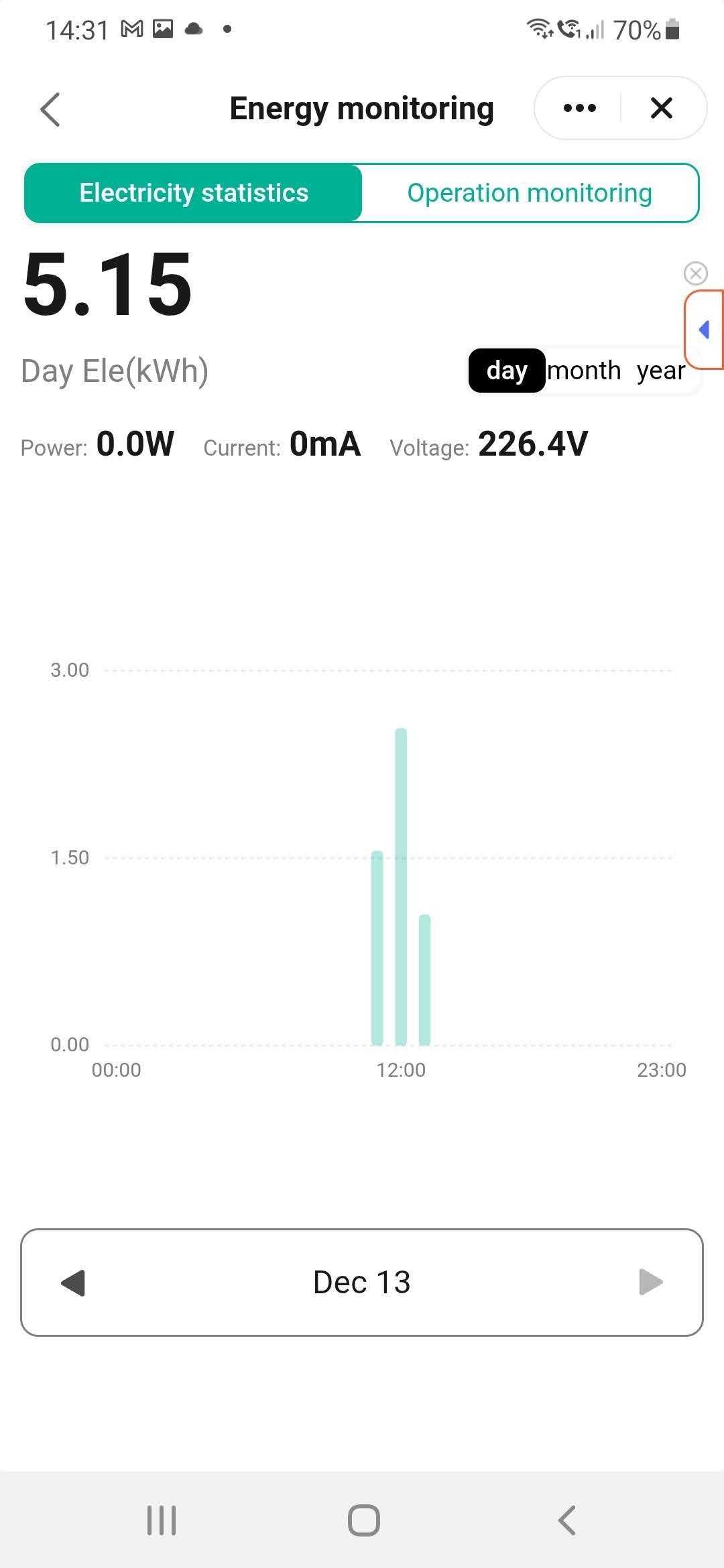

Nevím, nějaké jméno tam je, ale nepamatuji si - nejvíc jsem viděl myslím DC 242V 9,4A - používám to v zimních měsících k porovnávání, testů spirál, MPPT Regulátorů pro ohřev vody a testům samotných měření... Když nesvítí slunce.
Mám to od Fakira tady z fora z bazaru
A zdroj je ještě napájený přes Tuya, tedy spotřeba ze sítě byla za to dobíjení doopravdy :
Doopravdy plus-minus
A mrknul jsem zrovna i na BMS - tohle je ta nejdůležitější :

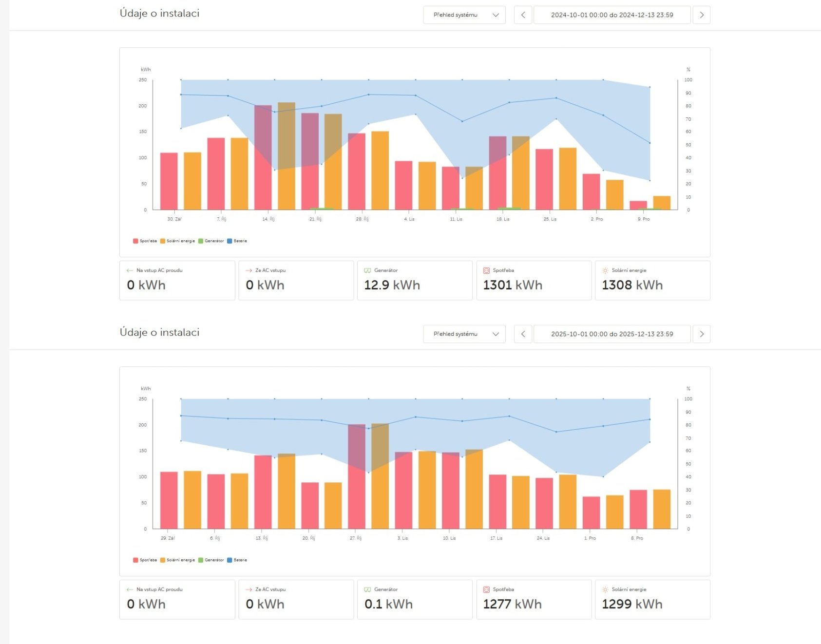

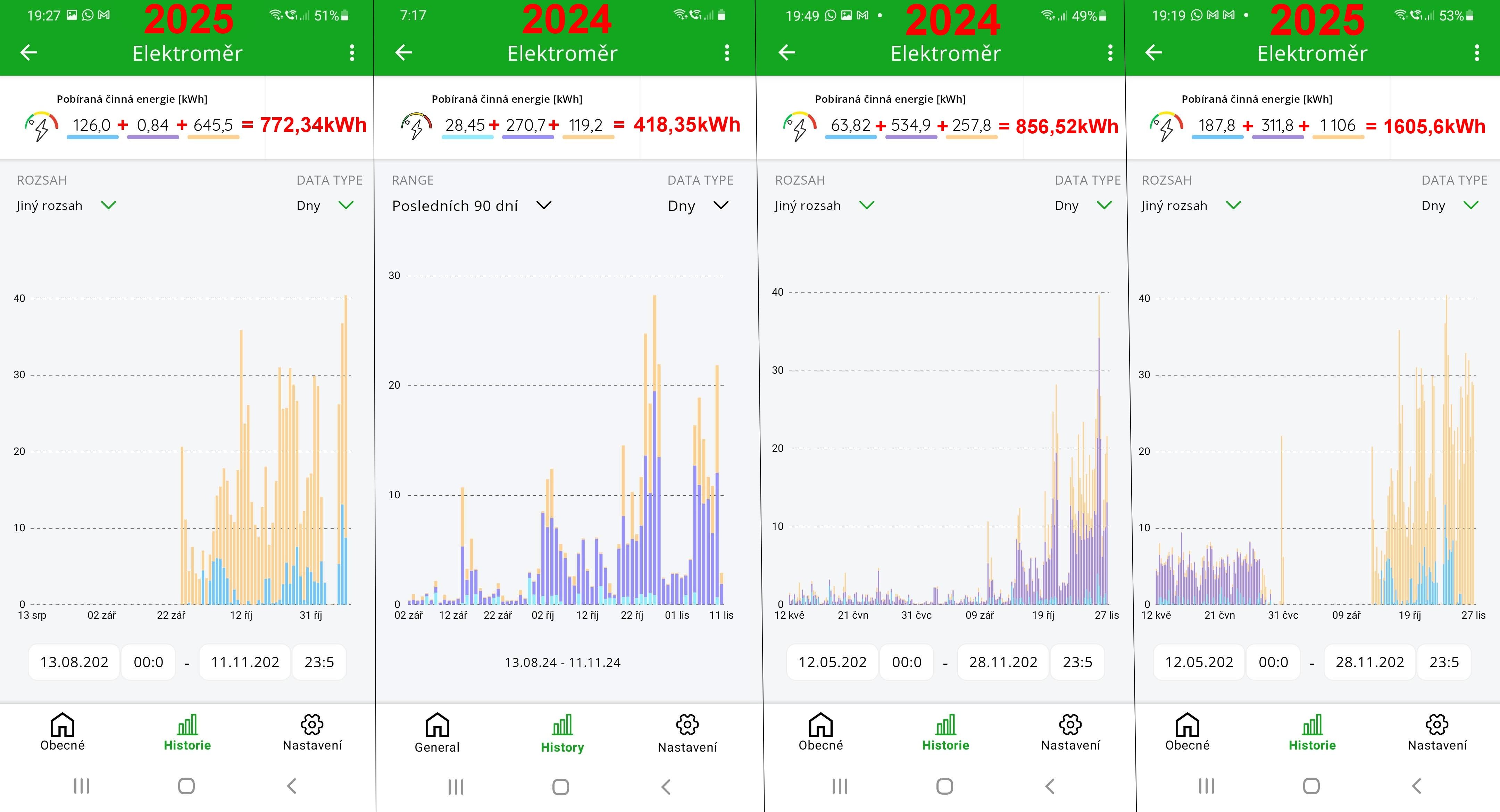

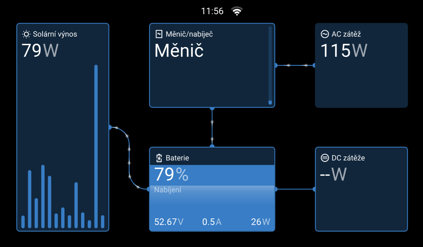

Zajímavé porovnání z domácnosti - ve které se nezměnilo vůbec nic - co se spotřeby týká = ....asi ta mlha...
Srovnání stejných období ve kterých v roce 2024 běží za 1/5 pořizovací ceny : 1x MPPT Victron + baterka 10kWh + jeden Modráč + dva MPPT pro ohřev vody + balkonovka 800Wp - a roku 2025 - s dospěláckou verzí s 4x vyšší pořizovací cenou - kde úplně stejné panely běží na 4 x MPPT Victron - do baterky větší a jak AC z DS vypomáhá domácnosti ve které se nezměnilo vůbec nic.. Stejné metry čtvereční, žádné nové spotřebiče, vše je stejné jako loni.
A na obrázkách je spotřeba z DS ve stejných obdobích...
MOJE OTÁZKA JE : Míň slunce a víc mlhy a větší zima ? Nebo proč je ten rozdíl tak evidentní ?
Spotřeba je na 95-99% identická - dejme tomu 10kWh sežralo topení u baterek, asi 2x to dobíjení baterek z DS asi taky 10kWh - jedeme letos mnohem dřív na jeden bojler druhý dva jsou prakticky prázdný od půlky řijna... (to loni nebylo) škrtím víc topení které jelo loni samo jen z MPPT pro ohřev vody... A topit dřevem jsem začal plus-mínus stejně... Naopak - balkonovka dělala přetoky, dnes jde vše do baterky
Není to ironie, nedělám závěry, jen konstatuju fakta a divím se a hledám detail, který mě asi uniká...
Máme o tolik větší spotřebu, ačkoliv je vše stejné jako loni ? Pokud se netopí - automaticky se sepne záložní topení z DS v nastavený čas - jako loni - pokud není teplá voda - sepne se ohřev z DS... Ta běží prakticky pořád od počátku řijna.

Já mám denní spotřebu lautr stejnou. Panelů 2x více.. takže z toho vychází, že sluníčka je mnohem méně.
Kdyby bylo slunečno stejně jako loni, ani bych si k DS nepřičichl.

Má někdo pro srovnání zisky z panelů loni a letos od září ? Mám tušení že tady pár lidí je
i když mnoho chlapů přidávalo taky panely.
Je to opravdu o tolik horší ten letošní podzim a přechod na zimu ? Já bohužel nemám loňská data Victron, tedy mohu porovnávat jen to co mám.

Český soběstačný dům taky skoro stejný. Tak asi jen někde - v dírách
Ne - vtip. Možná jsou některá uzemí, jako u nás - v určitých oblastastech - předurčena k inverzi a nizké oblačnosti
víc než jiné a jinde

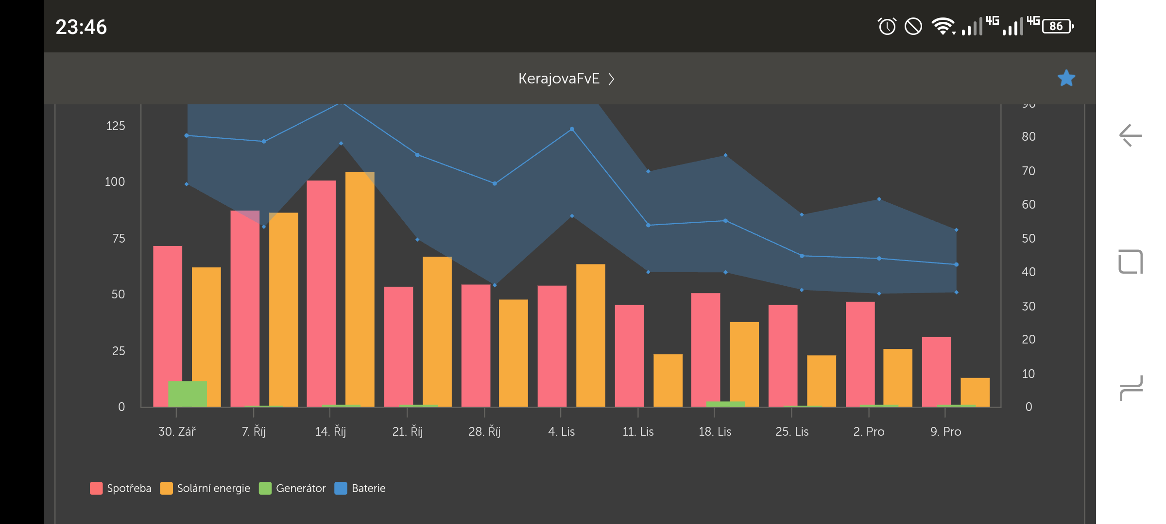

Re: Jirkova FVE
Já mám takto

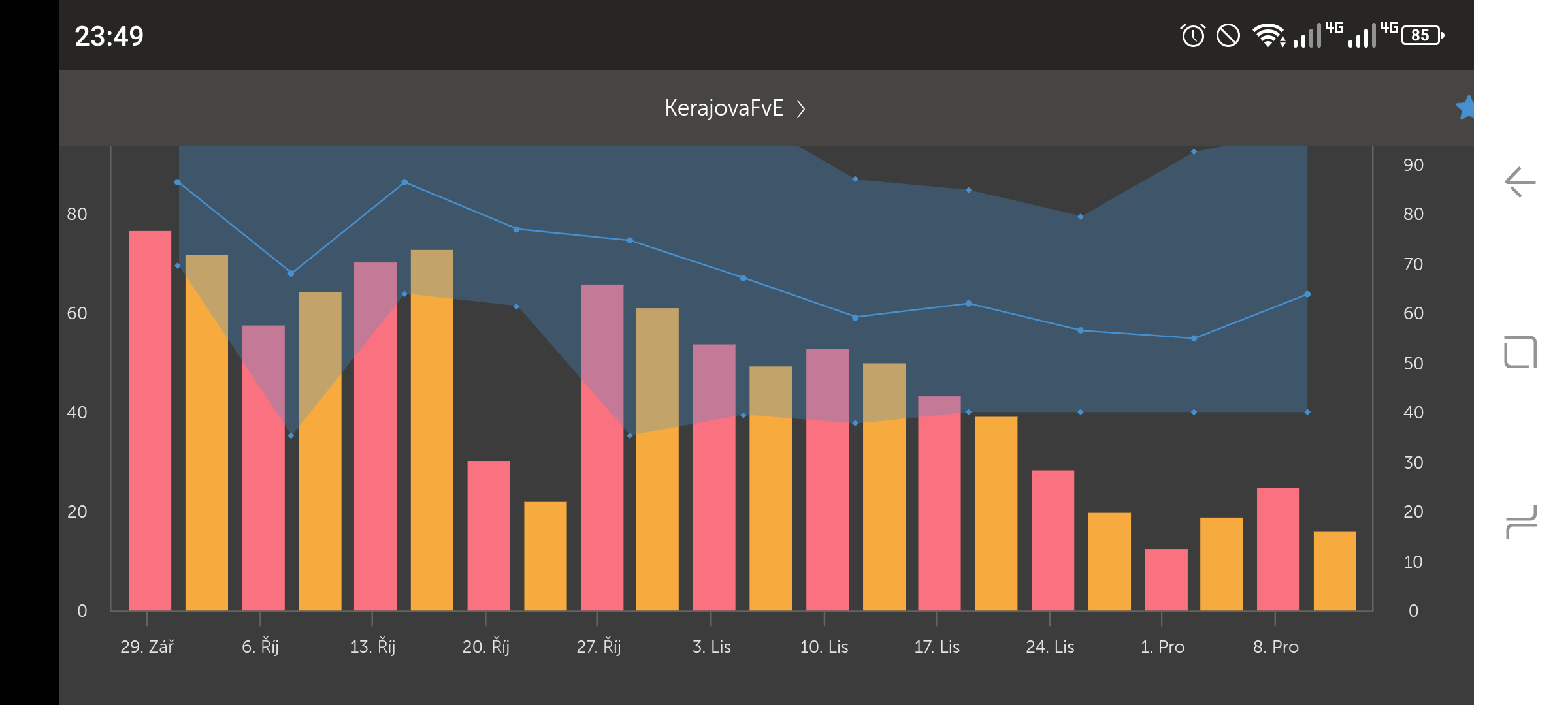

Keraj díky - chápu dobře, že v HK, se stejnými panely letos víc než loni ?
Takže inverze v takovém rozsahu - je opravdu pouze někde ?

je to tak, na západ od Svitav je to drobek lepší, ku brnu inverze skoro bez mezery už víc než týden.
