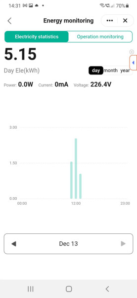

Nevím, nějaké jméno tam je, ale nepamatuji si - nejvíc jsem viděl myslím DC 242V 9,4A - používám to v zimních měsících k porovnávání, testů spirál, MPPT Regulátorů pro ohřev vody a testům samotných měření... Když nesvítí slunce.
Mám to od Fakira tady z fora z bazaru
A zdroj je ještě napájený přes Tuya, tedy spotřeba ze sítě byla za to dobíjení doopravdy :
Doopravdy plus-minus

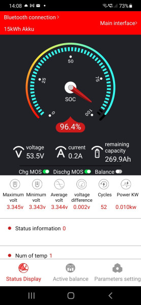

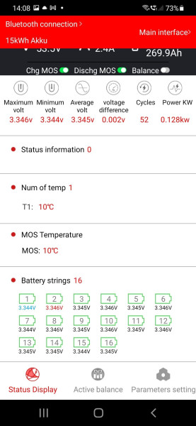

A mrknul jsem zrovna i na BMS - tohle je ta nejdůležitější :

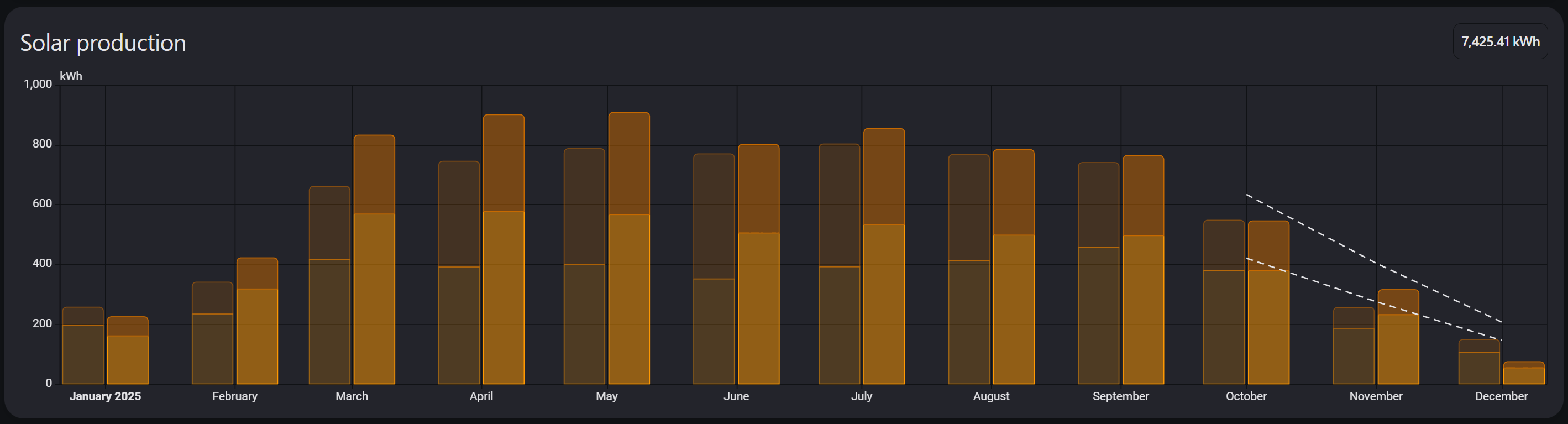

Má někdo pro srovnání zisky z panelů loni a letos od září ? Mám tušení že tady pár lidí je
i když mnoho chlapů přidávalo taky panely.
Je to opravdu o tolik horší ten letošní podzim a přechod na zimu ? Já bohužel nemám loňská data Victron, tedy mohu porovnávat jen to co mám.

ja nerozsiroval a u me stejny

Já mám takto
3* BMS a Balancer Seplos

Keraj díky - chápu dobře, že v HK, se stejnými panely letos víc než loni ?
Takže inverze v takovém rozsahu - je opravdu pouze někde ?

je to tak, na západ od Svitav je to drobek lepší, ku brnu inverze skoro bez mezery už víc než týden.
