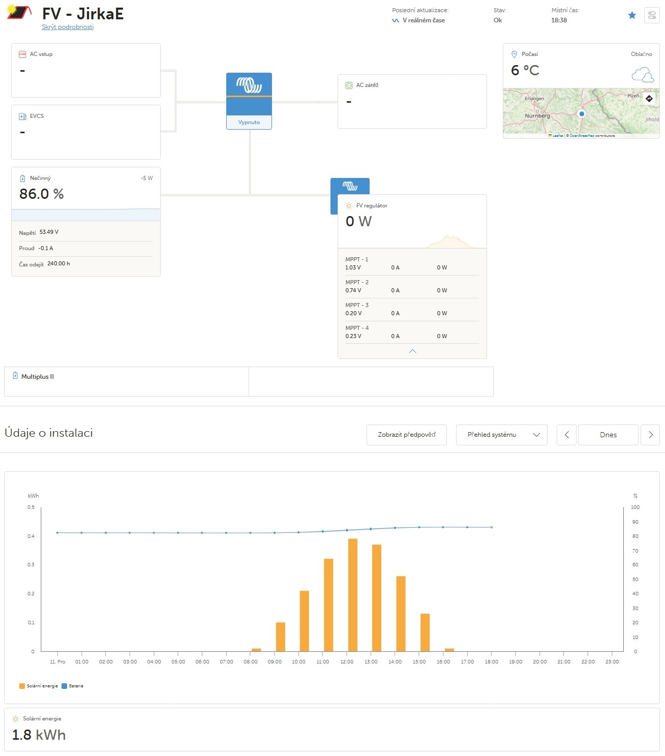

To ano, ale to tam ještě pere MPPT na plný plyn - to není napětí odpojených článků...leoshavla píše: stř pro 10, 2025 4:17 pmPřevážně všichni mají nastaveno ABS 55,2V a v tabulce je to 99,5%

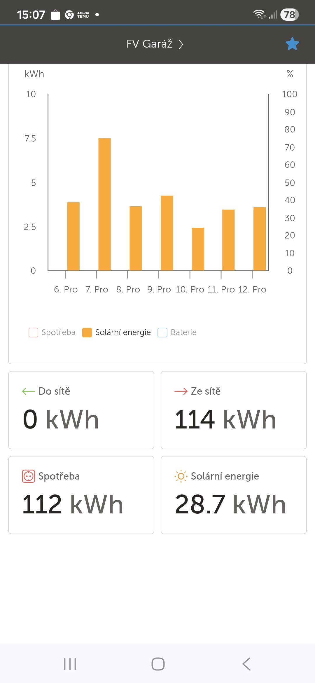

Jsem komplet na DS a nechám to dokud se to nesrovná a pak si budu brát už jen drobky na malé spotřeby a nechám si to jako založní zdroj = už takhle dolů nepůjdu, alespoň 60-70% budu nechávat - trvá to pak celou věčnost dostat to zpět - mám málo panelů.
Pokud jsou z panelů 2kWh je to malý zázrak = dýl jak 14dní opravdu jen mlha...

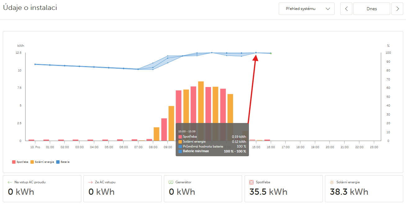

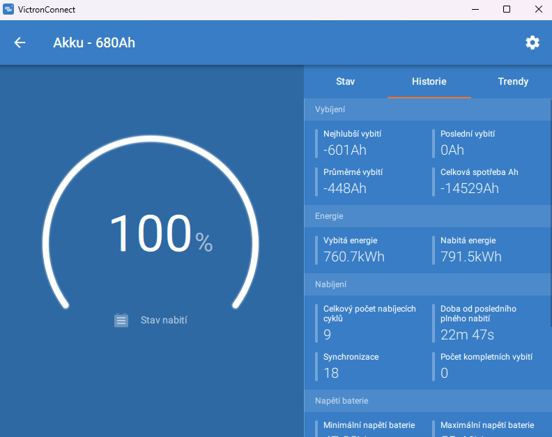

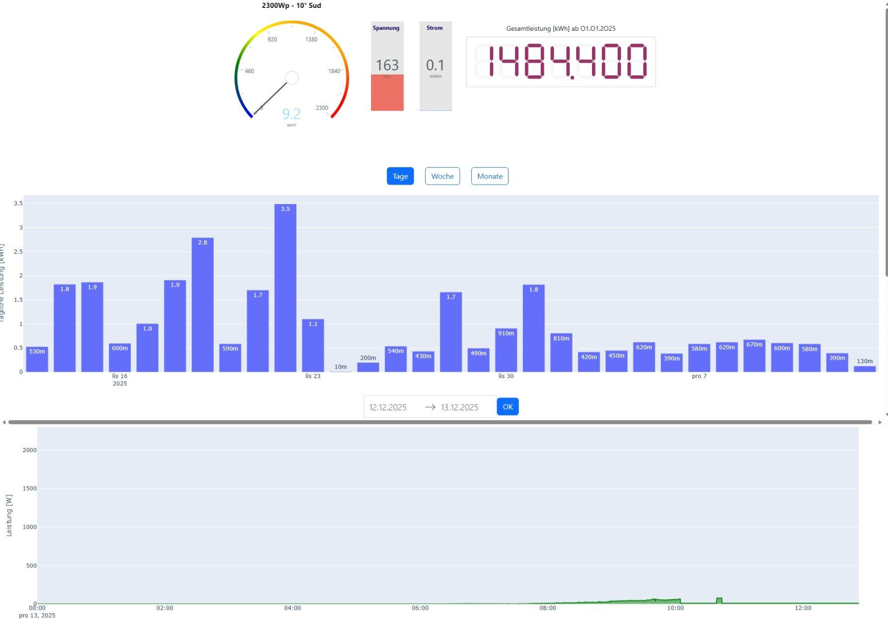

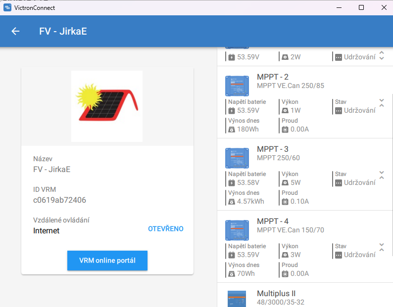

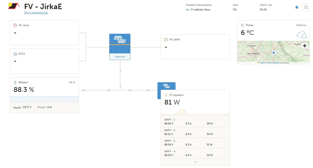

Nevydržel jsem a napral jsem na MPPT-3 - DC-zdroj. S jedinou vidinou - sychronizace SOC na 100%
MPPT Regl se sám postaral od odpojení zdroje a nyní všechny ve Flotu
Pointa ? K synchronizaci SOC nedošlo (v historii je stejný počet) - ale baterka je na 100%
Stálo mě to asi 4,5kWh skrz MPPT-3... = údaj který si musím poznamenat - páč je to maličko švindl - který je nyní v zisku z FV
V celkovém měření DC z panelů to ale vidět nebude
napral jsem to mezi...
A už zas jede z panelů - na ,,plný plyn"
