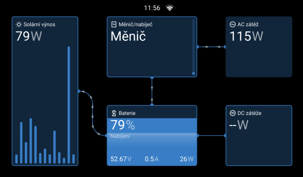

Tak tohle je taky velmi zajímavý výpočet....
(důvěra ve správné číslo na AC OUT dostala další tržnou ránu

Jirko u teba si tie cisla robia co chcu

Nemyslím si, že je to jen u mě
(ostatně to už tady dávno přede mnou potvrdili jiný...)
