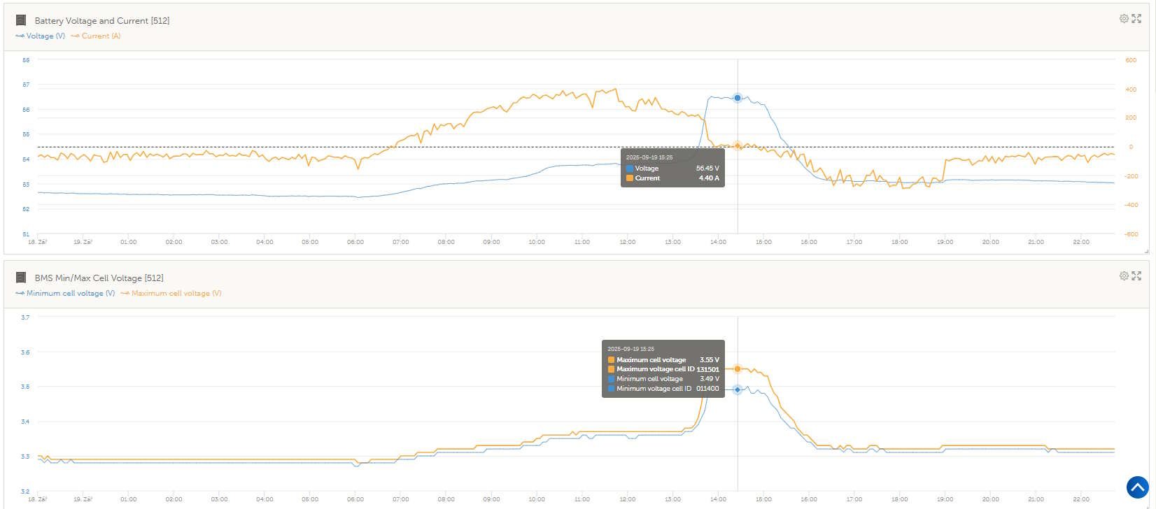

Vzal jsem patecni
a v malovani jsem nakreslil par grafu na dobrou noc pro lepsi spani.
Uplne jina FVE nema nic spolecneho s predchozi baterkou !!!
32 ks baterii lifepo4
- celkem 163kWh v baterii.
Data z 19.9.2025 uplne standartni nabijeni z panelu

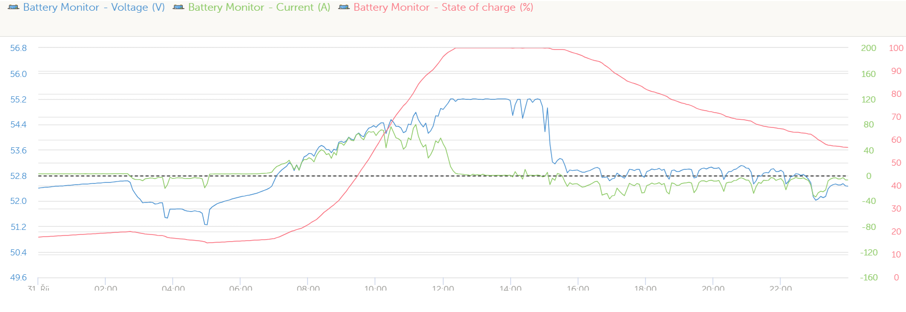

Re: Jirkova FVE
Takto to vypadalo u mě včera. Nabíjím na 3,45V/článek = 55,20V. Balanční napětí mám nastaveno na 3,43V
Nastavení shuntu jsem dával výše.
Vybíjím do 15% SOC a do 20% SOC je připnuta síť. Krmí spotřebu a Multiplusy nabíjejí baterii min nastavitelným proudem 1A/ks
(tedy 3A na DC straně - 3F systém).
To je v grafu ten stav mezi 0:00 HOD - cca 2:30HO a pak 5:00 HOD - 7:00 HOD.
Po nabití (cca v poledne) klesá nabíjecí proud opravdu téměř k nule. Po dosažení nastavených parametrů a uplynutí doby následuje reset SOC 100%.
Zpočátku jsem s tím celkem bojoval, ale toto nastavení je spolehlivě funkční.
Záleží v tu chvíli ale na charakteru spotřeby. Pokud v době, kdy by měla proběhnout tato fáze nárazově lítá spotřeba, což "cloumá" s proudem z/do baterie, nemusí reset na 100% SOC nastat, protože podmínka min zbytkového proudu po nastavený čas není splněna...
Co se týče MPPT, mám vysledováno, že systém v této fázi klidně odstaví jedno MPPT, proud 0A (mám dvě)

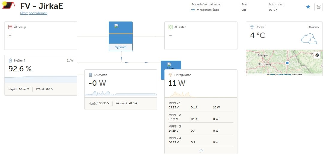

Dnes testuju verzi, kdy jsem vypnul zbytkový proud v Absorci a nechal nastaveno 30min - dříve se baterky stihli do 30min srovnat.
( dříve mě to ale běhalo, když jsem měl nastavená 3% - ale šel tam ještě poměrně vellký proud do baterky při přepnutí z ABS do Flot )
Ráno bylo SOC 78% (včera 82-84% nevím přesně) - tedy předpokládám dostatečné vybití aby to vzal systém v potaz a nebylo to málo = nešudlám se mezi 90%-100% SOC
Má někdo zkušenost a tip - že bych to měl vybít ještě víc - nebo je to dostatečné pro experimenty a nastavení tohoto druhu ?

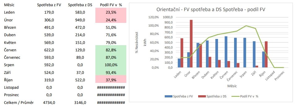

U nás letos říjen velmi slabý (a trošku tomu uškodili i testy a změny a pokusy) ale i tak jsme spokojený
Jsme na dobré cestě...
Naše orientační spotřeba z FV a bohužel přesná z DS.

Tak dny se slabou výrobou jsou snad pryč a dnes (ASI) bude další test nastavení.
Nyní nechám DVCC zapnuté, ale vypnul jsem max nabíjecí napětí, mám podezření - že informace o napětí může být nekorektní při více MPPT a že to vypíná dřív než by mělo - což tak vypadá - jako kdyby nastavení každého MPPT nemělo vůbec vliv a stačí aby to ,,škrtlo" o nastavené napětí a spadne mě to režimu Flot - jako kdyby tam ta Absorce vůbec nastavená nebyla...
Dnes pokus č.4 (vypadá to, že bude hezčí počasí)
a už jsou naplánované i další 3 jiné idee = další 3 jiná nastavení.
Po včerejšku, s vypnutými měniči a spotřebou se zastavilo stabilní napětí na 53,4V - a i to může být problém, protože zrovna dnes budou již dopředu baterky zcela srovnané a teoreticky není žádná absorce ani potřeba...
