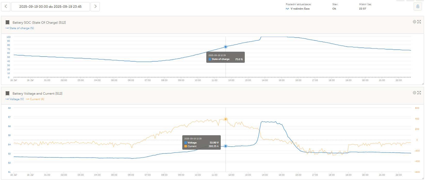

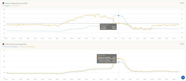

Vzal jsem patecni
a v malovani jsem nakreslil par grafu na dobrou noc pro lepsi spani.
Uplne jina FVE nema nic spolecneho s predchozi baterkou !!!
32 ks baterii lifepo4
- celkem 163kWh v baterii.
Data z 19.9.2025 uplne standartni nabijeni z panelu
Ono to neni o velikosti
Ja jsem napsal ze proud je takovy jaky je. Muzeme napsat dalsich x podminek treba jaky byl vitr, teplota venku, v jake fazi byl mesic, rosny bod, chemie a ja nevim co nas v patek napadne
Proste neverim tak hledam duvody a rozporuji do nekonecna.
Mimo to zde neni vlakno o baterkach ale je to Jirkovo vlakno o jeho FVE tak proc to zde plevelit kdyz to neni ani k tematu ktery on resi.
Vzal jsem patecni
glottis
- Příspěvky: 3701
- Reputace: 479
- Kapacita baterie [kWh]: 15
Re: Jirkova FVE
a co to ma jako dokazovat?
ze proud baterie umi slez na nulu kdyz jsou clanky nabite? Nekdo psal neco jineho? Jako kdyz se clanky tlacej az na 3,55 tak jo, proud bude padat hodne prudce dolu. A co jako?
V tomhle pripade ma tail current opravdu duvod, protoze nebudu drzet abs zbytecne dlouho. Ma to taky dopady, ze musi byt baterky pekne srovnane a nejlip, kdyz to muze ridit BMS. Jinak to balancer taky nemusi stihnout, pokud se to rozjizdi.

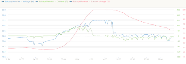

Takto to vypadalo u mě včera. Nabíjím na 3,45V/článek = 55,20V. Balanční napětí mám nastaveno na 3,43V
Nastavení shuntu jsem dával výše.
Vybíjím do 15% SOC a do 20% SOC je připnuta síť. Krmí spotřebu a Multiplusy nabíjejí baterii min nastavitelným proudem 1A/ks
(tedy 3A na DC straně - 3F systém).
To je v grafu ten stav mezi 0:00 HOD - cca 2:30HO a pak 5:00 HOD - 7:00 HOD.
Po nabití (cca v poledne) klesá nabíjecí proud opravdu téměř k nule. Po dosažení nastavených parametrů a uplynutí doby následuje reset SOC 100%.
Zpočátku jsem s tím celkem bojoval, ale toto nastavení je spolehlivě funkční.
Záleží v tu chvíli ale na charakteru spotřeby. Pokud v době, kdy by měla proběhnout tato fáze nárazově lítá spotřeba, což "cloumá" s proudem z/do baterie, nemusí reset na 100% SOC nastat, protože podmínka min zbytkového proudu po nastavený čas není splněna...
Co se týče MPPT, mám vysledováno, že systém v této fázi klidně odstaví jedno MPPT, proud 0A (mám dvě)

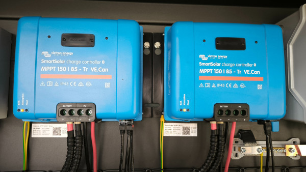

Já jsem zprovoznil dva nové MPPT a nemám zapnuté DVCC a přešly do ABS naráz, když nabíjí a komunikují tak problikává modrá v ABS žlutá a když jednomu vypnu string nebo vypnu Cerbo tak kontrolky svítí.

Téma jsou 4 MPPT (jedno na Ve.Direct) a 3 baterky (každá s jinou kapacitou, stářím a BMS)
Použití BMS je v mém případě nemožné = pouze Shunt 500A
Dnes testuju verzi, kdy jsem vypnul zbytkový proud v Absorci a nechal nastaveno 30min - dříve se baterky stihli do 30min srovnat.
( dříve mě to ale běhalo, když jsem měl nastavená 3% - ale šel tam ještě poměrně vellký proud do baterky při přepnutí z ABS do Flot )
Ráno bylo SOC 78% (včera 82-84% nevím přesně) - tedy předpokládám dostatečné vybití aby to vzal systém v potaz a nebylo to málo = nešudlám se mezi 90%-100% SOC
Má někdo zkušenost a tip - že bych to měl vybít ještě víc - nebo je to dostatečné pro experimenty a nastavení tohoto druhu ?

Opět šli všechny do Flot, a Absorci zcela vynechali = žádný reset SOC na 100%
glottis
- Příspěvky: 3701
- Reputace: 479
Re: Jirkova FVE
covece, jestli to neni bug
https://community.victronenergy.com/t/m ... issues/945
tu to poposuje chlapik. Revertnul na 3.13 a prej dobry. To muzes zkusit taky
glottis
- Příspěvky: 3701
- Reputace: 479
Re: Jirkova FVE
a nebo zkus tenhle postup pres to factory defaults
https://community.victronenergy.com/t/2 ... tion/23688
Zkusil bych nejdriv toto, nez downgrade

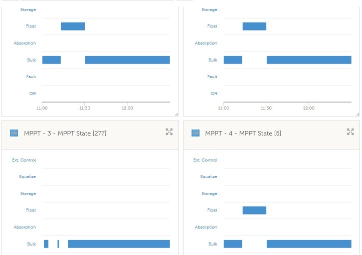

- Příspěvky: 2202
- Reputace: 300
Re: Jirkova FVE

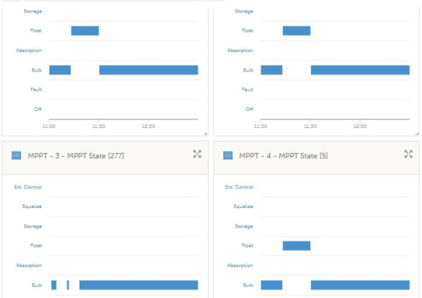

Koukal jsem na grafy a na vše, ale vyčíst nic nemohu. Režim Absorce v grafech ,,State" vůbec není
Jako kdyby jediný parametr, který MPPT řídí - bylo napětí nastavené v DVCC (neřikám že to tak je, ale že to tak vypadá)
Zítra vyzkouším nechat DVCC zapnuté ale vypnu to napětí
Měřil jsem jednotlivé baterky, opravdu se rovnají a do každé teče v ten moment jiný proud
Ano a to se právě dorovnává (mělo by) když je to v režimu absorce, když to drží stabilní jedno napětí.Radar píše: sob lis 01, 2025 2:46 pmJe vůbec reálné aby to korektně fungovalo, když jsou paralelně baterie s různou kapacitou a stářím ovlivněnými vlastnostmi? Každá se nabíjí jinak a BMS mohou mít v různých časech různé požadavky na nabíjení, atd...

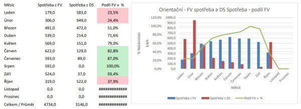

U nás letos říjen velmi slabý (a trošku tomu uškodili i testy a změny a pokusy) ale i tak jsme spokojený
Jsme na dobré cestě...
Naše orientační spotřeba z FV a bohužel přesná z DS.

Tak dny se slabou výrobou jsou snad pryč a dnes (ASI) bude další test nastavení.
Nyní nechám DVCC zapnuté, ale vypnul jsem max nabíjecí napětí, mám podezření - že informace o napětí může být nekorektní při více MPPT a že to vypíná dřív než by mělo - což tak vypadá - jako kdyby nastavení každého MPPT nemělo vůbec vliv a stačí aby to ,,škrtlo" o nastavené napětí a spadne mě to režimu Flot - jako kdyby tam ta Absorce vůbec nastavená nebyla...
Dnes pokus č.4 (vypadá to, že bude hezčí počasí)
a už jsou naplánované i další 3 jiné idee = další 3 jiná nastavení.
Po včerejšku, s vypnutými měniči a spotřebou se zastavilo stabilní napětí na 53,4V - a i to může být problém, protože zrovna dnes budou již dopředu baterky zcela srovnané a teoreticky není žádná absorce ani potřeba...
