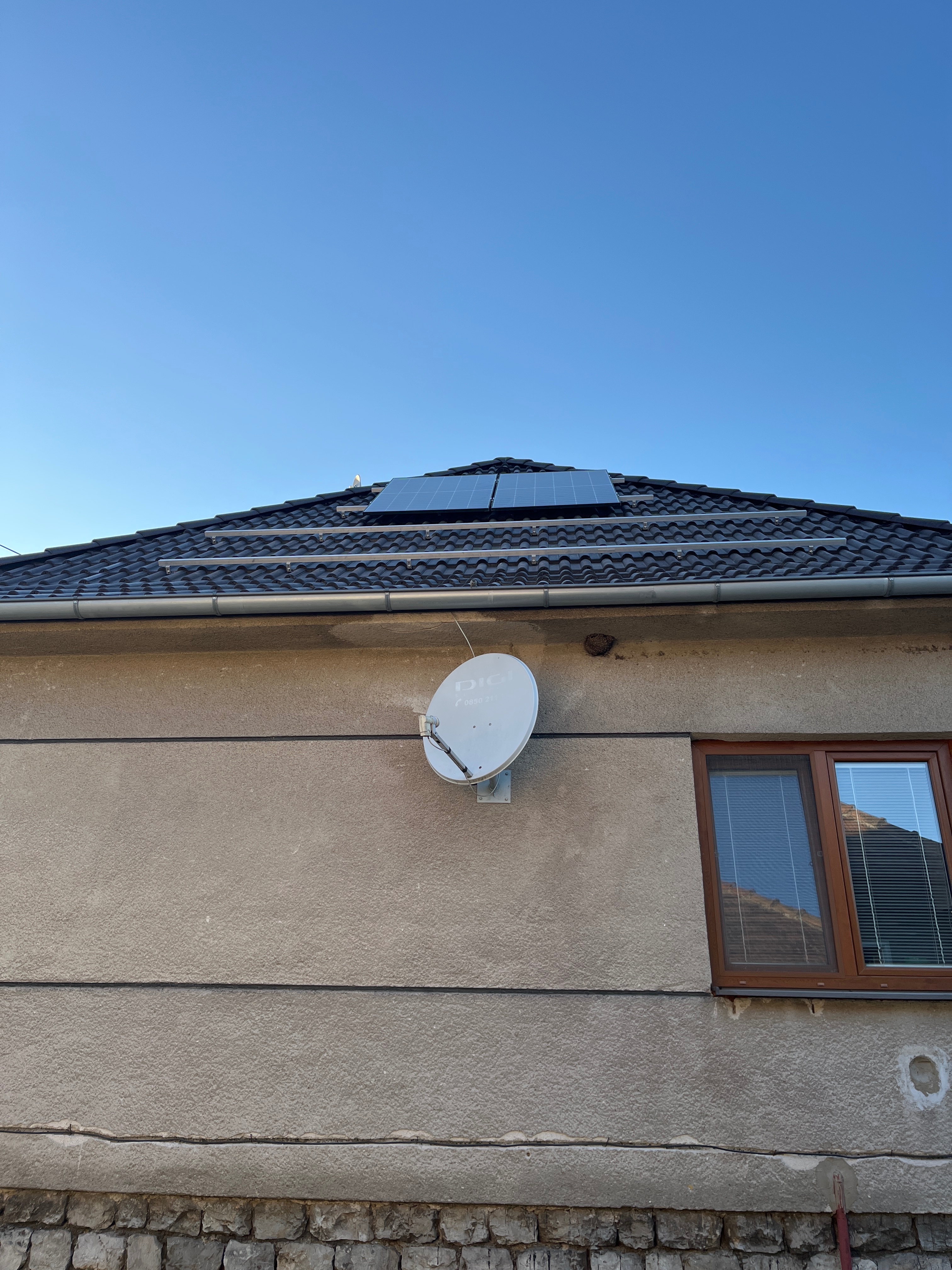

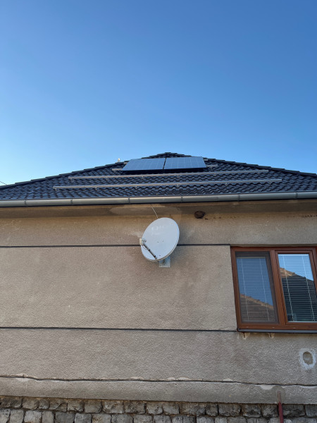

Inak neska mensi pokrok..skridlu mi trvalo zabrusovat do obeda a predchvilou sa nam so svagrom podarilo dva panely osadit..sem tam dost fukalo a ostatne az zajtra ked vyda pocasie..
