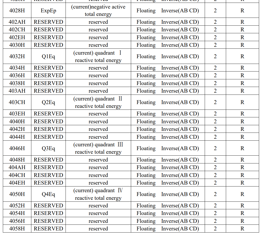

- petekmet
- Příspěvky: 14
- Registrován: stř zář 28, 2022 1:06 pm
Re: Napětí vůči zemi?
3f spotřebič (varná deska/trouba) je ale ta je trvale připojená (přes svůj jistič a chránič) na DS. Doufám, že tam problém není.
Ten vnitřní ELM měří active positive, reactive positive power na každé f. Předpokládám, že negative active energy je dodávka činné energie (Wh). Pak měří negative active total energy a ještě reactive total energy (quadrant) ale z uvedeného není zřejmé jestli je to "negative", viz reg. 4032h, viz screenshot:
