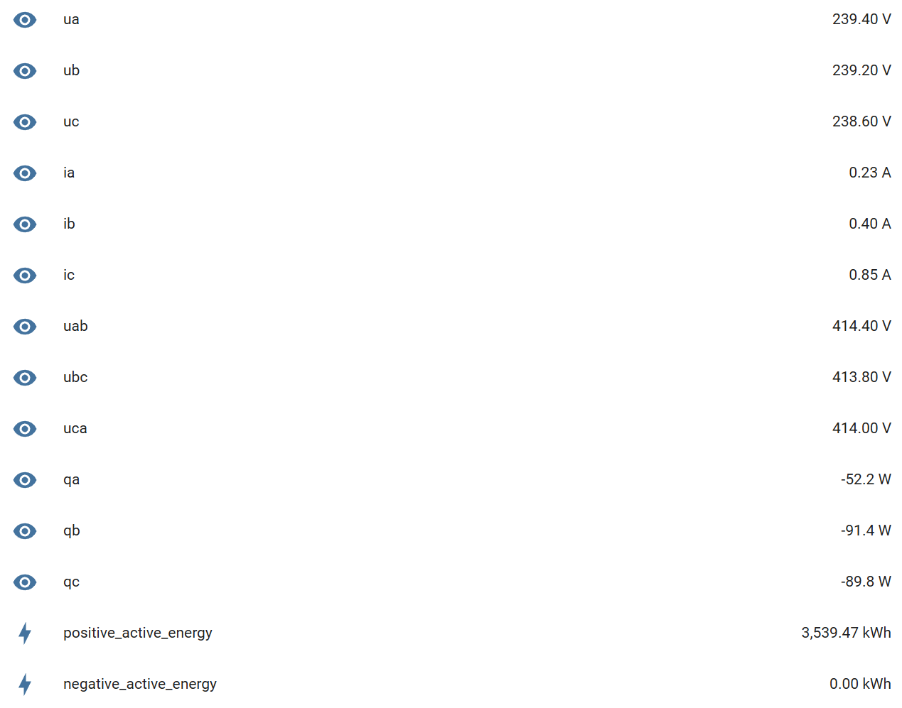

petekmet
- Příspěvky: 14
- Registrován: stř zář 28, 2022 1:06 pm
Re: Napětí vůči zemi?
Ground relé Victronu jsem aktivoval, tlejivková zkoušečka na N výstupu už nesvítí. Portál naměřených dat žádnou výrobu neukazuje. Zatím všechno dobrý. Budu postupně přehazovat jednotlivé spotřebiče okruhů L1/L3 na L2 abych identifikoval, který způsobuje, že AC-OUT "tak trochu" přetéká mezi okruhy L1 a L3, směrem který je zrovna přepnutý na napájení z DS. Je pravda, že chránič okruhu L3 vybavuje ale velmi sporadicky, typicky při nahazování, při běžném používání ne. Podle PND dodávám v tomhle chybovém stavu z L1 do L3 (resp. naopak) necelé 4W (cca 16mA). Mám objednaný leakage detector.
lwj
- Příspěvky: 36
- Registrován: stř úno 17, 2021 8:45 am
- Reputace: 2
- Lokalita: Plzeň
- Výkon panelů [Wp]: 14,35kWp
- Kapacita baterie [kWh]: 40,8kWh
- Bydliště: Horní Bříza
To, že máš malinkatý přetoky do sítě je spíš vlastnost měničů připojených ke gridu, regulační smyčka reguluje, ale není dostatečně rychlá (není to perpetuum mobile), tak tam něco přeletí, jsou to technické přetoky, hlavu bych si s tím nelámal, jsou povolené, tuším 615Wh/čtvthodinu...petekmet píše: ned říj 20, 2024 9:37 pmZdravím, řešil jsem stejný problém a měl jsem jasno v tom, že Victron MP2 5k(ostrov, bez povolených přetoků) AC-OUT N by mělo byt spojeno s N, který je pak v hlavním domovním rozvaděči připojen na PEN v bodě rozdělení TNS-C. ČEZ do domu je přiveden jako TNC (L1-3,PEN). Všechno se zdálo v pořádku až do doby, kdy jsem z důvodu chamtivosti a vidiny nižších cen přešel na spotový tarif a požádal o výměnu elektroměru za typ B. Ten je ale už docela chytrý a krutopřísně hlídá zpětné vlyvy na DS, včetně "přetoků". Přestože AC-OUT (L,N) je od DS oddělený přes dvoupólový přepínač sítí, v PND se objevily přetoky - sice marginální ale přesto. Viz screenshot.
Nerozumiem, ti vety si odporujú - Mal si rozdelené aj N a robilo pri prepnutí 4w pretoky a teraz zrazu nie sú?petekmet píše: ned říj 20, 2024 9:37 pmPřestože AC-OUT (L,N) je od DS oddělený přes dvoupólový přepínač sítí, v PND se objevily přetoky - sice marginální ale přesto. Viz screenshot.
Rozpojením N z DS a N z AC-OUT elektroměru už pak nic nevadí.
Mne sa to nezdá, používanie victronu v ostrove s prepínačom sietí čistá DS/čistý ostrov nemôže generovať ani minimálny pretok. Vidím tam ale inú možnosť, ty máš vlastne 3 prepínače sietí a 3 rozpájače N, či tam ten 4W nárazový pretok nevznikne v dôsledku milisekundových rozdielov v čase prepínania jednotlivých blokov z dôvodu rôznych vôlí a veľkosti medzier medzi kontaktami a pod. Ja mám jeden 4pólový prepínač (navyše 1-0-2 a prepínam s 10s medzerou aby som netrápil rozbehnuté rotačné spotrebiče) )a z neho to rozvetvujem na všetky fázy, tam sa z podstaty veci rozpína N všetko naraz.
petekmet
- Příspěvky: 14
Evidentě ground-relé nebyl problém přetoků a možná je to i logické. Tuhle část jsem uzavřel. Ty přetoky vznikají, zřejmě v důsledku přetoků mezi různými větvemi. Konkrétně v uvedeném prípadě přepnutím L2 na měnič nezaznamenává elektroměr žádný přetok dlouhodobě. Přepnutím další větve L1 na měnič nebo L3 na měnič začne elektroměr ukazovat nepatrnou výrobu, která je více-méně kontinuální dokud L1 nebo L3 nepřepnu zpátky na DS. Přepnutí L1 a L3 zároveň jsem už ani nezkoušel. Výroba je marginální 0.004kW, zaznamenaná zhruba každou druhou-třetí čtvrthodinu (viz screenshot), zřejme je to pod rozlišovací schopnost elektroměru v dané čtvrthodině nicméně možná je tam nějaký sumační obvod, který naakumuluje i menší přetoky a zobrazí v dalších čtvthodinách.
Těžko se to řeší bez leakage detektoru, protože elektroměr přenáší data do PND jen 2x denně, navíc poprvé někdy po tretí hodině ráno, pak ve stejný čas odpoledne. Mám i svůj vnitřní elektroměr DTSU666 ale ten měří dodávku s rozlišením 1/100Wh a na něm je "negative active energy" pořád 0.00kWh.
Nortonko
- Příspěvky: 165
- Reputace: 28
- Lokalita: Horná Nitra
- Výkon panelů [Wp]: 5330
- Kapacita baterie [kWh]: 6
keď to takto máš predpokladám že 3f spotrebič rsp.2f(indukcia) nemáš žiadny. Ten ELM vie rozlíšiť či sa jedná o činnú alebo jalovú dodávku?
petekmet
- Příspěvky: 14
3f spotřebič (varná deska/trouba) je ale ta je trvale připojená (přes svůj jistič a chránič) na DS. Doufám, že tam problém není.
Ten vnitřní ELM měří active positive, reactive positive power na každé f. Předpokládám, že negative active energy je dodávka činné energie (Wh). Pak měří negative active total energy a ještě reactive total energy (quadrant) ale z uvedeného není zřejmé jestli je to "negative", viz reg. 4032h, viz screenshot:
