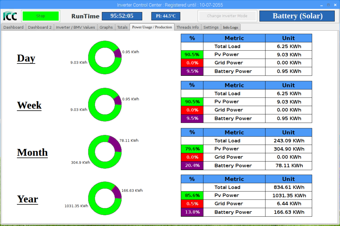

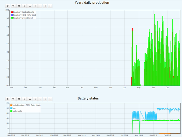

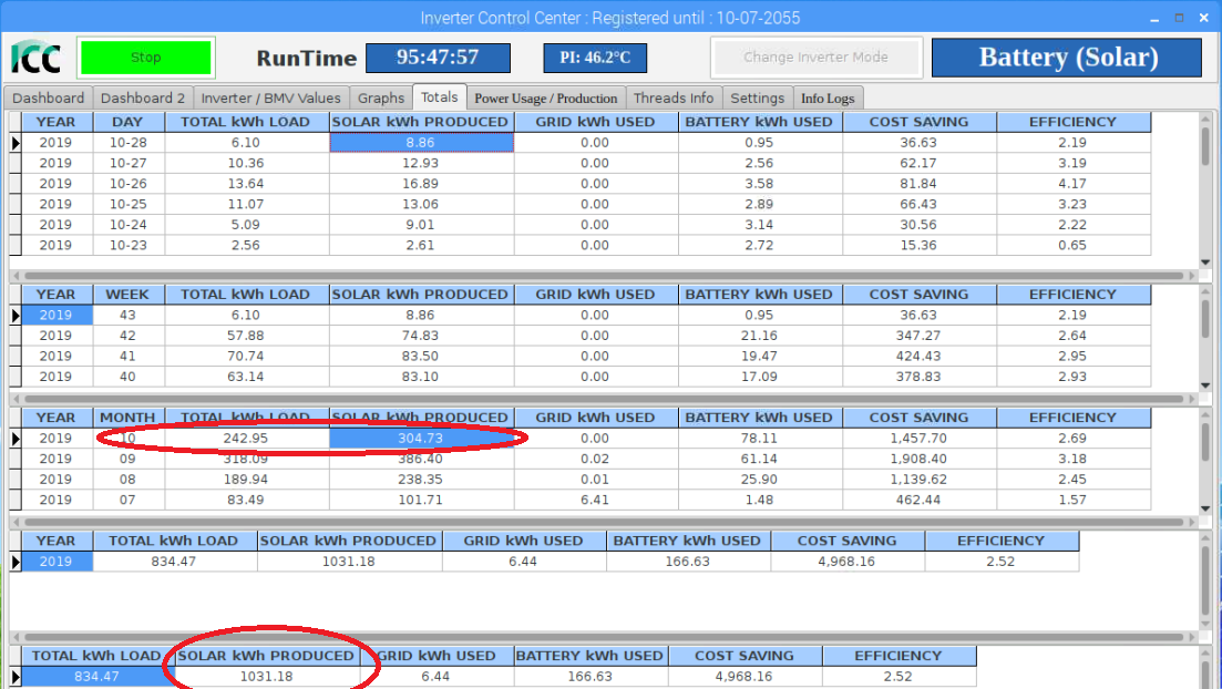

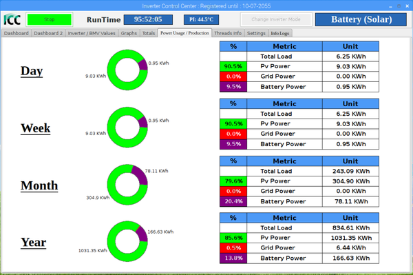

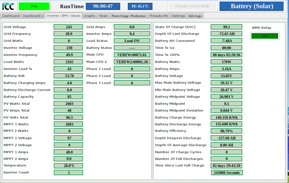

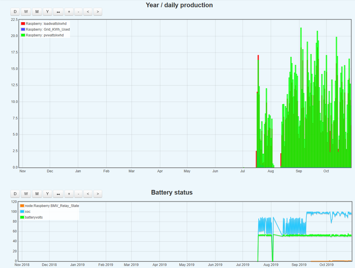

Chtěl jsem si připít u měniče , možná by to vyšlo na pivečko s Frenkym ale je mou povinností se pochlapit za 1. Mwh na DC straně po instalaci FVE. Takže shrnu
ted je instalováno a zapojeno na jeden PIP 5048 celkem 36 panelů jinko solar 225 Wp což je úctyhodných 8,1 kWp
samozřejmě něco na jih něco na východ něco vodorovně něco nakolmo na západ atp.
Poslední výrazné posílení bylo ted v sobotu + 2,7 kWp.
Shrnu chování FVE za dobu působení
0 přepnutí na bypass ( pouze test funkce)
0 dobíjení ze sítě ( nepočítám počáteční dobití a patálie se samovolným dobíjením)
0 výpadků z důvodu chyby, zkratu atp.
0 výpadků chrániče na výstupu
1 vypálená 10A DC pojistka v odpojovači díky přetížení stringy 3s3P ( cca 27A teor. max )
vyrobeno 1 Mwh DC
nejhlubší vybití
158 Ah pokrytí spotřeby 100% ( nepočítám 3f cirkularku, septikové čerpadlo, a 3f vodárnu )
dole je vidět cylovost baterky respektive napětí a SOC. Jako poslední graf mám poměry dodávky pokrytí z FVE, baterek, DS, DC a AC spotřebu. Doufám že jsem některé z Vás neznechutil výsledky.
Celková instalace stála kolem 300 tisíc korun
vyrobeno 1 Mwh DC
nejhlubší vybití

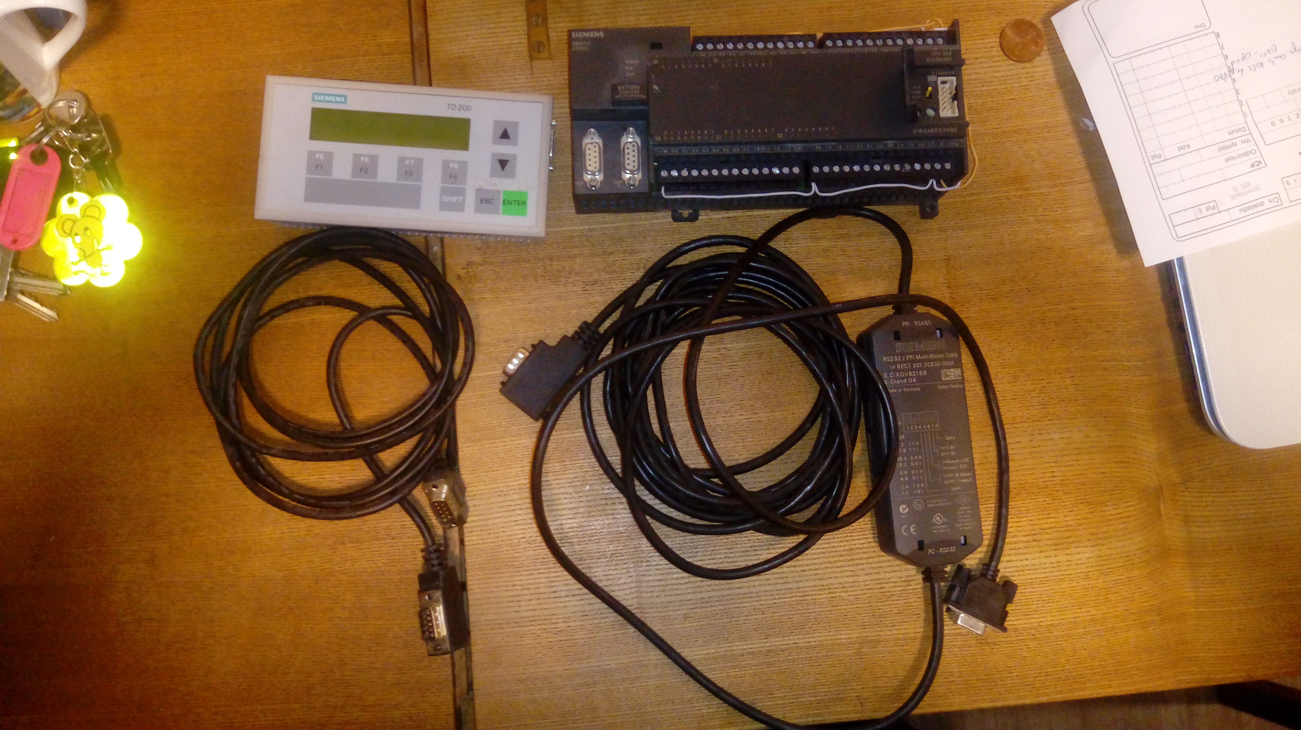

Vyzkumny vzdelavaci ustav by se rad zbavil Siemens S7-200. Model 216-2ad23-0xb0 cpu 226 24 digit vstupu a 16 digit vystupu. Soucasti je DP Mpi kabel dale display td200 - na nahradni dily a dale tu mam programovaci funkcni kabel
Duvod neni na to cas.
Zdravi Vas vyzkumnik Vita.
