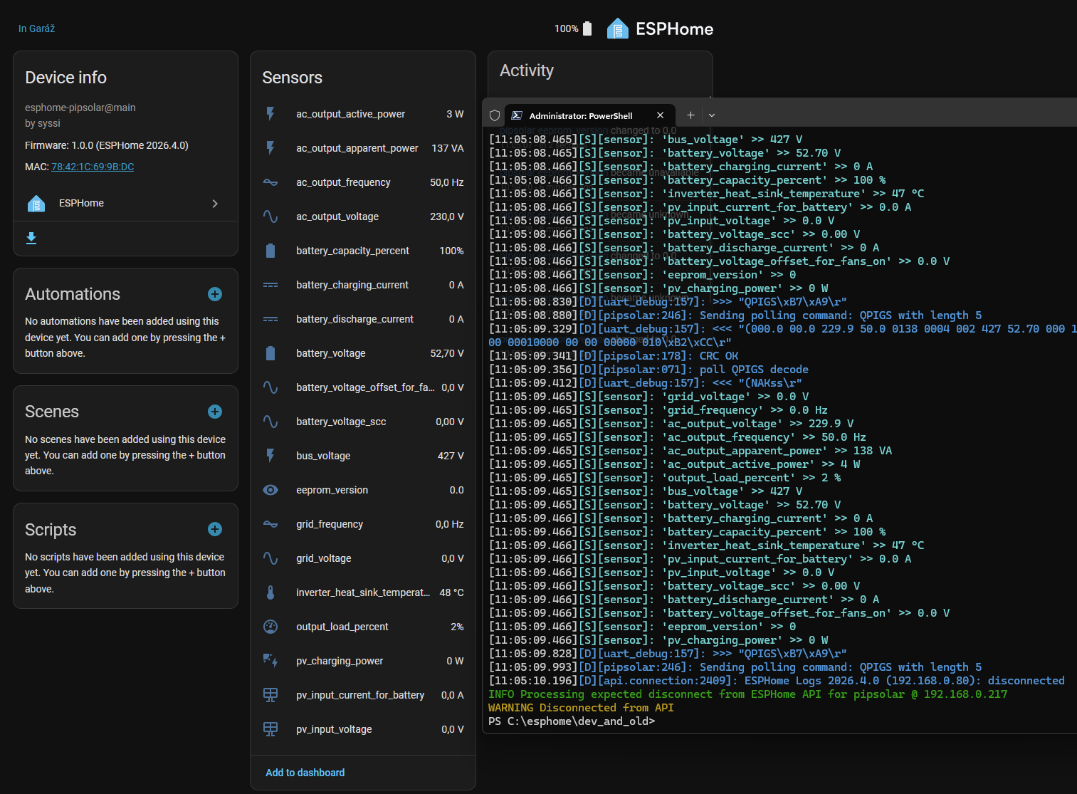

Tak som to dnes skúsil a ide to aj poslednou verziou ESPhome. Takýto menič mám teraz pripojený prvý krát, robí to blbosti keď som dal vyčítať viac ako jeden command. Teraz čítam len QPIGS, ale ak pridám aj QPIRI, tak to na pár sekúnd vypíše pre všetky senzory patriace pod QPIGS stav "Unknown", lebo CRC NOK.

Jasné, koukám že používáš main branch a já musím používat pip8048. Ten nezobrazí žádné hodnoty a ještě se vypne měnič po připojení. Zkusím o víkendu tu novou dubnovou verzi, jestli nebude fungovat alespoň částečně.
