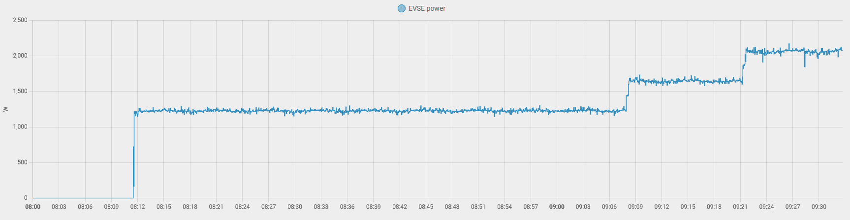

Lesson learned - nabíjací prúd sa dá síce meniť po desatinách ampéra, ale e-Golf mení prúd len v celých ampéroch
Už som v HA urobil aj automatizáciu podľa výkonu z/do batérie, takže EVSE pridáva a uberá ako správny vyťažovač

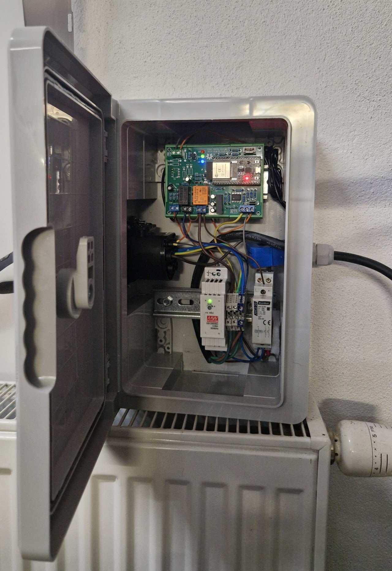

Tak už je to vo finálnej krabici, dolu je ešte miesto na RCB Typ B, dík soami
EDIT: ak by niekto videl, že prívodný kábel má hnedý vodič privedený na modrú svorkovnicu a opačne, tak som sa tiež čudoval, ale prívodný kábel so schuko koncovkou má fázový vodič z ľavého kolíka (kolík do ľavej dierky v zásuvke) MODREJ farby, a nulák HNEDÝ. Ešte že som to skontroloval vopred.
Ale v úplnom finále to pôjde na pevný prívod.

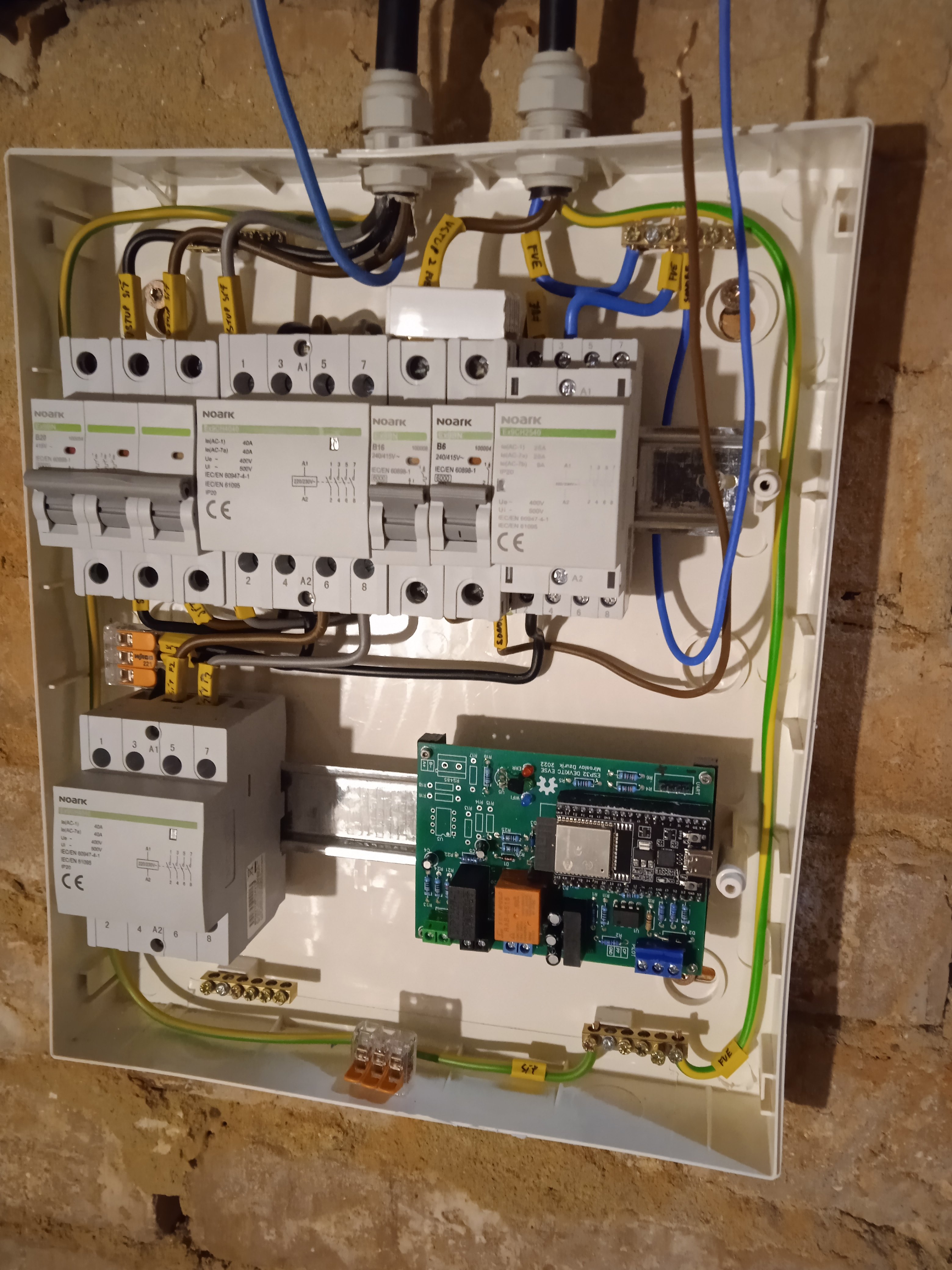

tak vetsina veci je doma, jen jsem si nevsiml, ze mam doma jen 3x20A a 1x16A jistice, tak v tejdnu vymenim za 25tky, hlavne na privod ze site + jeste chranic ... Ta 40tka stykac je pro sit / 25tka stykac pro FVE (z tama pocitam max 20A na dobijeni). Tyhle dva hlavni stykace se budou spinat pres sonoff dual r3 (NT proud/FVE vykon), snad to dojde dneska. Dole je ridici deska od TomHC.
