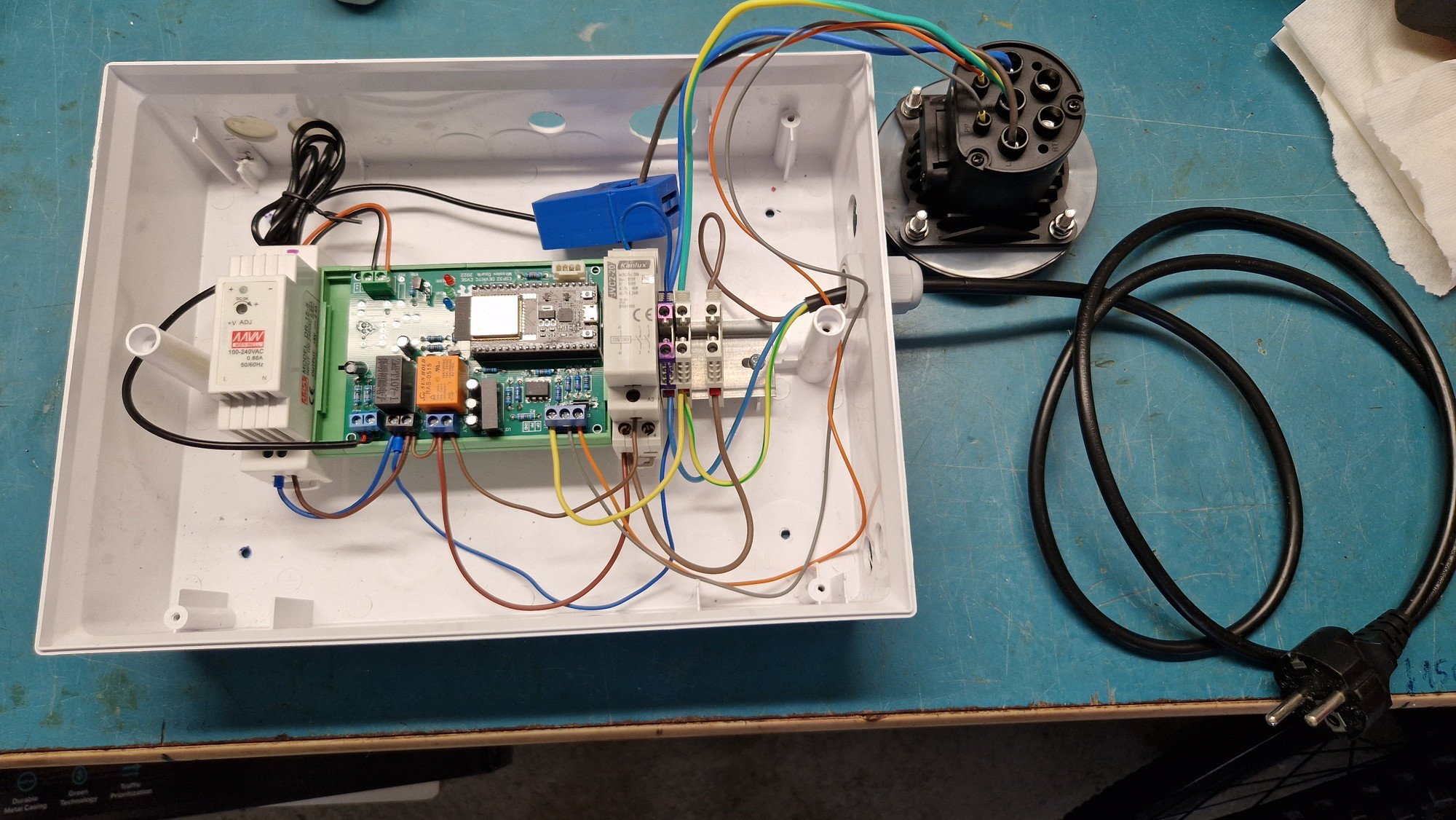

Tak už je to vo finálnej krabici, dolu je ešte miesto na RCB Typ B, dík soami
EDIT: ak by niekto videl, že prívodný kábel má hnedý vodič privedený na modrú svorkovnicu a opačne, tak som sa tiež čudoval, ale prívodný kábel so schuko koncovkou má fázový vodič z ľavého kolíka (kolík do ľavej dierky v zásuvke) MODREJ farby, a nulák HNEDÝ. Ešte že som to skontroloval vopred.
Ale v úplnom finále to pôjde na pevný prívod.
