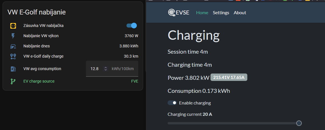

Zajtra príde Type2 zásuvka a môžem zapájať. Zatiaľ som teda skúšal len detekciu vozidla a spustenie "nabíjania", integrácia do HA cez MQTT, je to výrazne jednoduchšie.
- EVSE-HA-chg.png (69.22 KiB) Zobrazeno 1224 x
- EVSE-HA-conn.png (26.43 KiB) Zobrazeno 1224 x

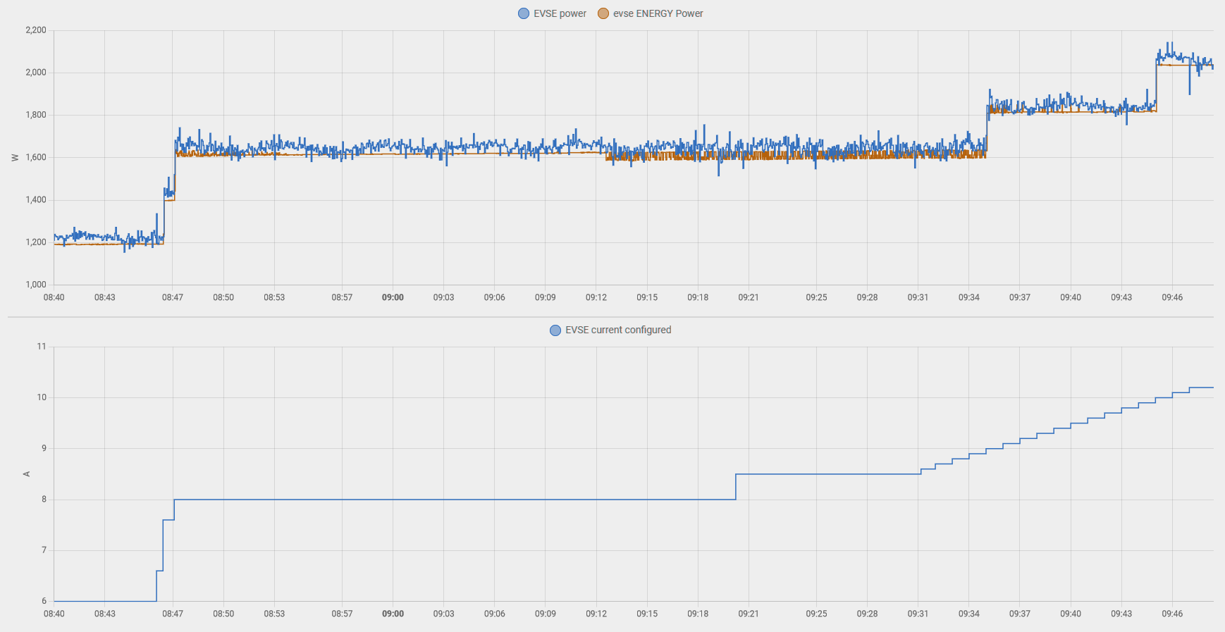

Re: Přepínání wallboxu ostrov/síť
Lesson learned - nabíjací prúd sa dá síce meniť po desatinách ampéra, ale e-Golf mení prúd len v celých ampéroch
Už som v HA urobil aj automatizáciu podľa výkonu z/do batérie, takže EVSE pridáva a uberá ako správny vyťažovač
V garáži na stole je už položená aj skrinka pre EVSE, takže môžem urobiť finálny produkt.
